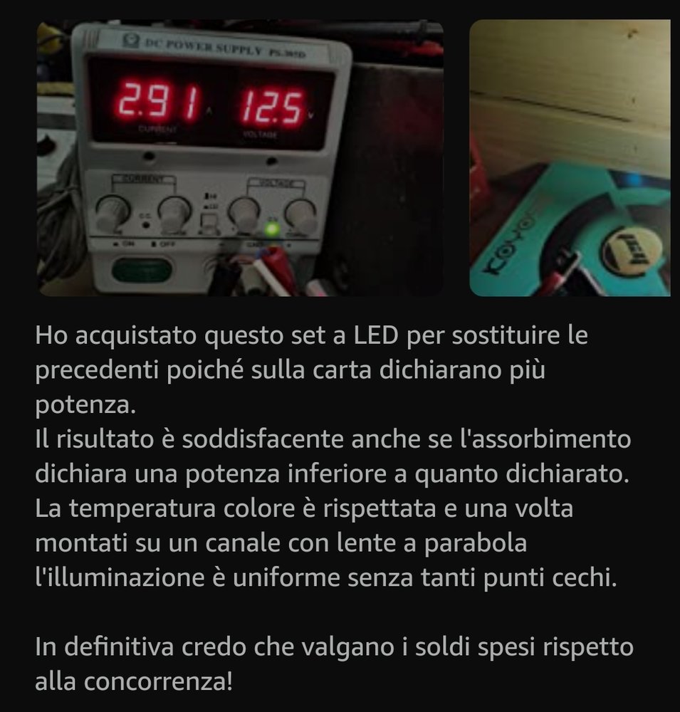

Ecco la prova di uno che le ha comprate : 36 w

Buona parte delle recensioni sono comprate dall'esercente, potranno essere veritiere? Io se verificassi che la lampada non assorbe 60W ma quasi la metà le rispedirei immediatamente indietro, quello invece ha messo 5 stelle.

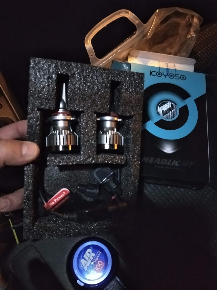

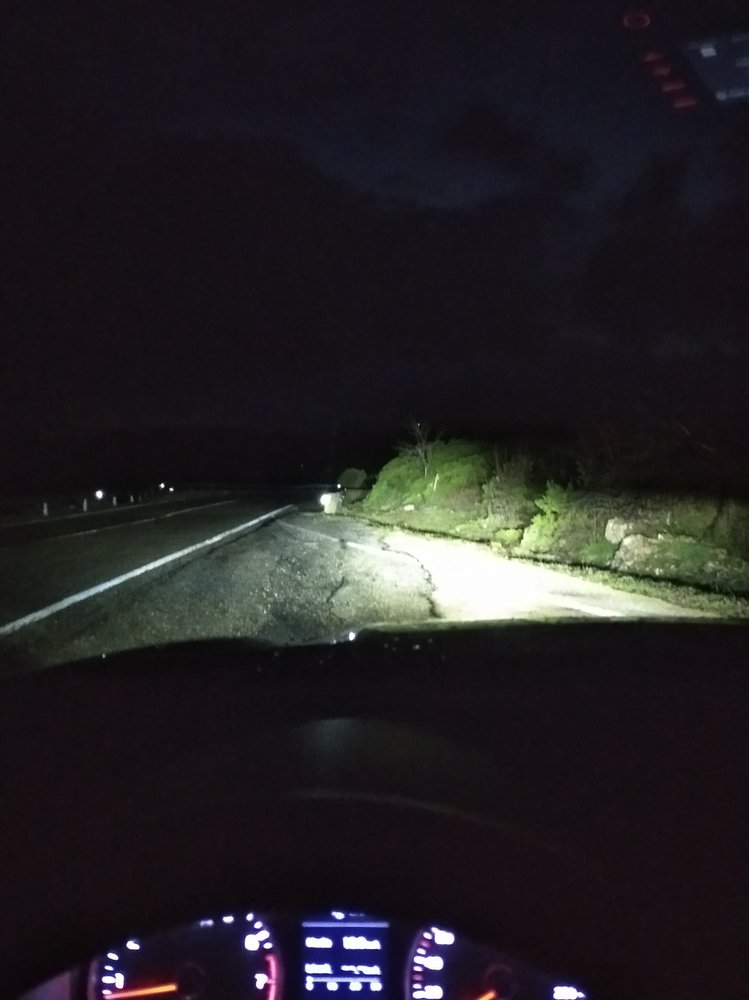

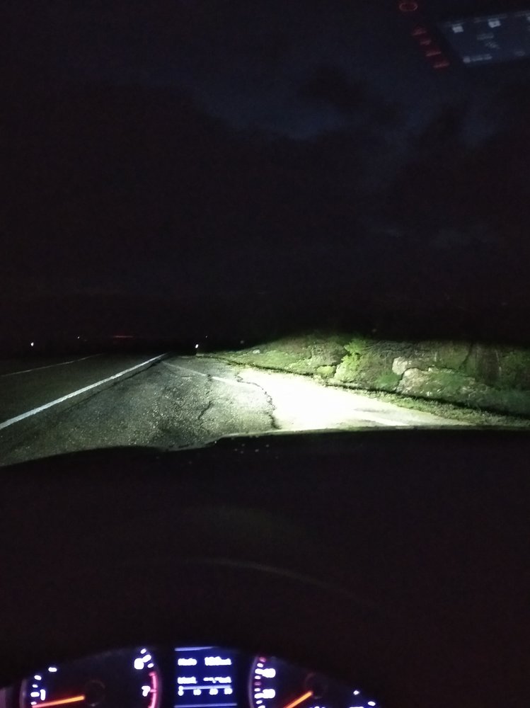

Anche io aspettavo conferma da @forza72 e nel frattempo ho deciso di fidarmi e di acquistarle. Il kit da 12k lumen ci sta bene senza cambiare i tappi originali. Nota davvero positiva, oltre che a una bella luce, le ventole sono davvero silenziose. ?

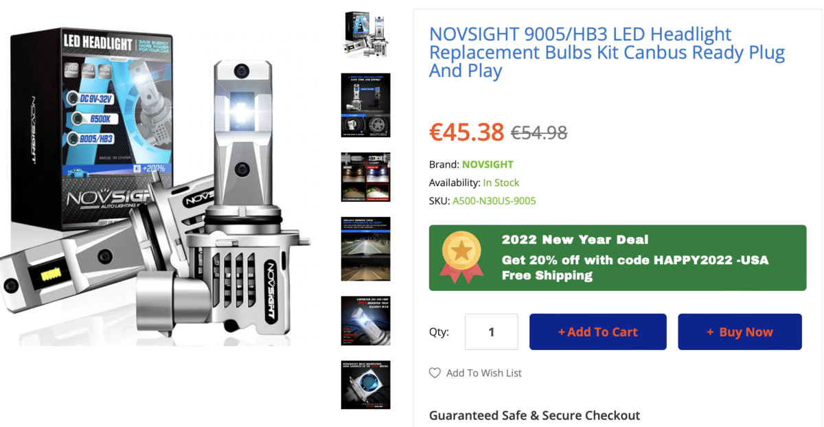

Kia Stonic style 1.4 GPL con cornering lamps. Montate queste come fari: Lampadine Novsight 9005/HB3 senza scatolotti da posizionare dentro il faro e queste come Light Cornering, poca spesa e pure questi prive di scatolotti. i Led per fari si montano allo stesso modo delle lampadine alogene 9005/HB3 ed hanno, comunque, la ventilazione. Luminosità complessiva notevole ! N.B.: le lampadine per il Light cornering devono essere particolari in quanto si montano a pacco con una flangia di plastica e se la distanza tra inizio linguette di connessione ed il collare non è come le alogene, non si montano !
