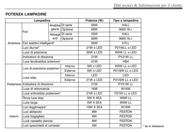

Ciao a tutto, mi inserisco in questa discussione anche se per lampadine non led ma di altro tipo, ma mi sembra inutile aprere un'ulteriore discussione.
Ho trovato queste lampadine "super xenon" in un negozio, c'è scritto che possono essere montate al posto delle normali alogene senza bisogno di adattatori. Ma secondo voi sono delle normali alogene con effetto xenon (luce bianca) o sono delle lampadine effettivamente allo xenon e quindi monterei delle lampadine non coerenti con quanto riportato sul manuale?

a mio parere sono normali lampadine alogene con "effetto xenon"
le conosco, in passato nella mia precedente auto ne ho montate diverse di queste, sono lampadine solo "ad effetto xenon" dicono "xenon" perchè hanno al loro interno il gas come le alogene, ma i veri Xeno sono a scarica di gas occorrono le centrlaine, ecc.. ., queste sono normali lampade alogene a filamento. Fanno la luce più bianca solo perchè hanno il vetro azzurrato il che le rende meno luminose delle normali alogene di ottima qualità (tipo philips e Osram "speciali" tipo Nightbreaker, ecc.. ) e di solito durano non moltissimo (magari si fulminano ogni anno/due)
