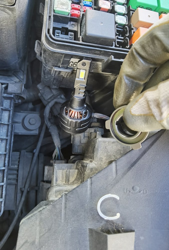

Montarle è stato abbastanza semplice: unico impiccio una delle due lampadine originali era un po' dura da svitare (anche per via dello spazio un po' stretto fanale e il resto del vano motore) per cui scelto di mettere del WD40 (giusto qualche goccia) lungo il bordo della lampada (un po' alla cieca perchè non è che si riesca proprio a vederci benissimo... uno specchietto credo possa servire giusto per capire meglio dove intervenire). Ci ho messo dieci minuti di orologio compreso il tempo per verificare che funzionasse bene il collegamento elettrico prima di mettere le nuove nella loro sede finale (non volevo montare il tutto e poi accorgermi che le lampade non andavano...).

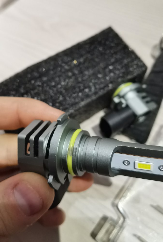

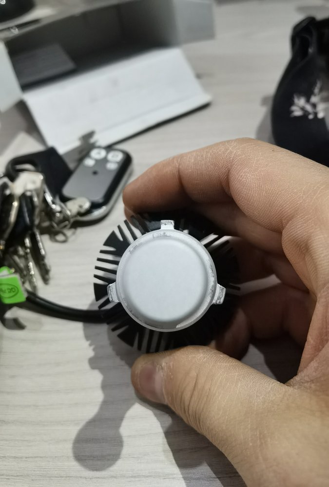

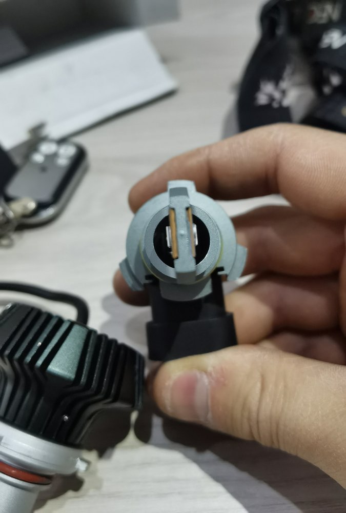

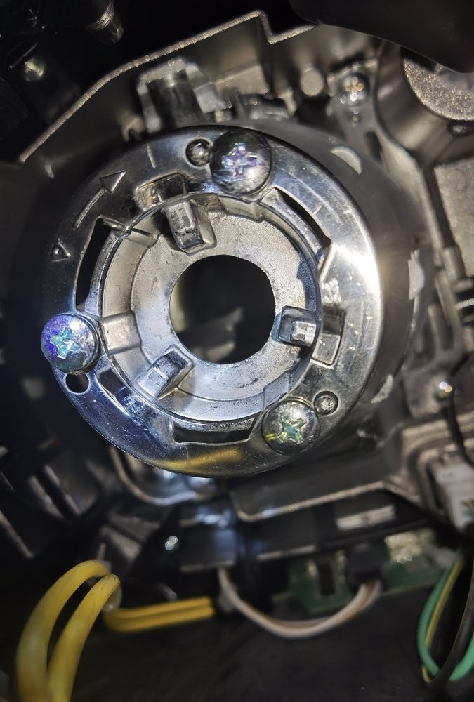

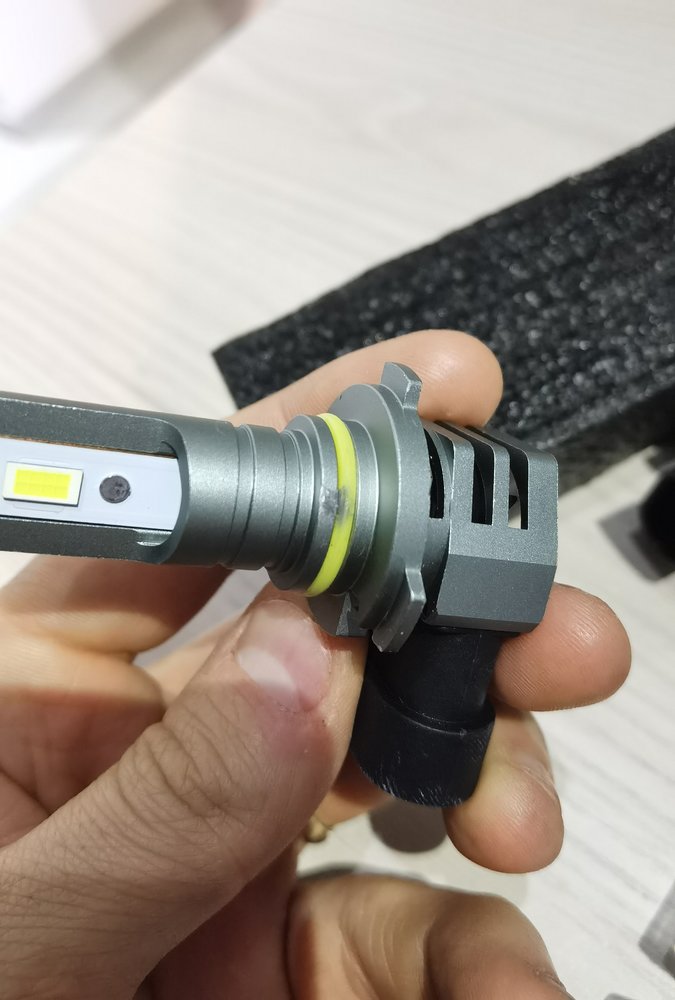

Ennesimo paio che non entra, ho provato a fare delle foto e sembra che gli attacchi entrino o tornino in sede, ma non entra proprio (la lampada va spinta leggermente in dentro) come se fosse troppo larga. E infatti frega. Le Safego entravano senza tutti questi sbattimenti di co*****i e le alette erano minuscole in confronto.
Questi sono i segni che riporta la lampada nuova provando a montarla e credo proprio sia questo il motivo.
Rimane il fatto che non gira, in nessun modo.
