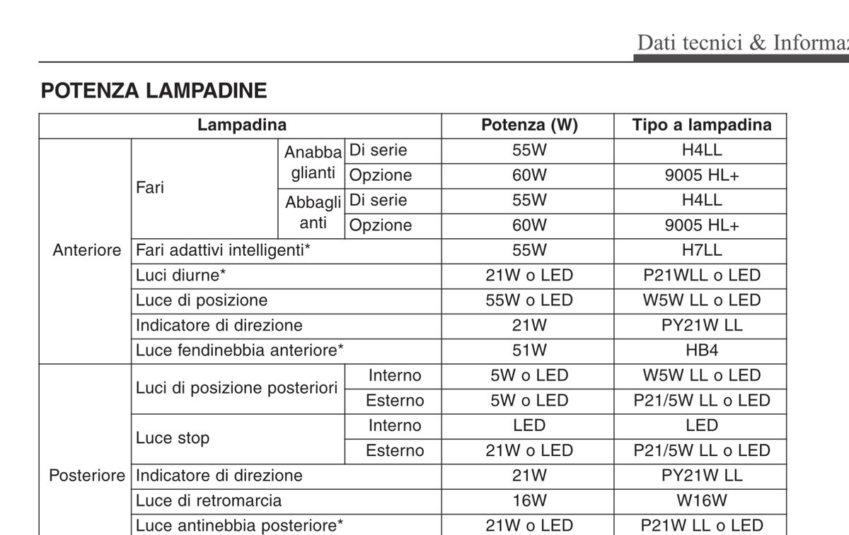

Grazie mille comunque ho ancora il problema che non so che lampadine sono se H4 HB3 o HB4 o H8
Già solo che non lo ho e che dall'app my Kia non riesco a scaricarlo quindi cercavo qualcuno che lo avesse la mia è una rio del 2021

Dal manuale....
