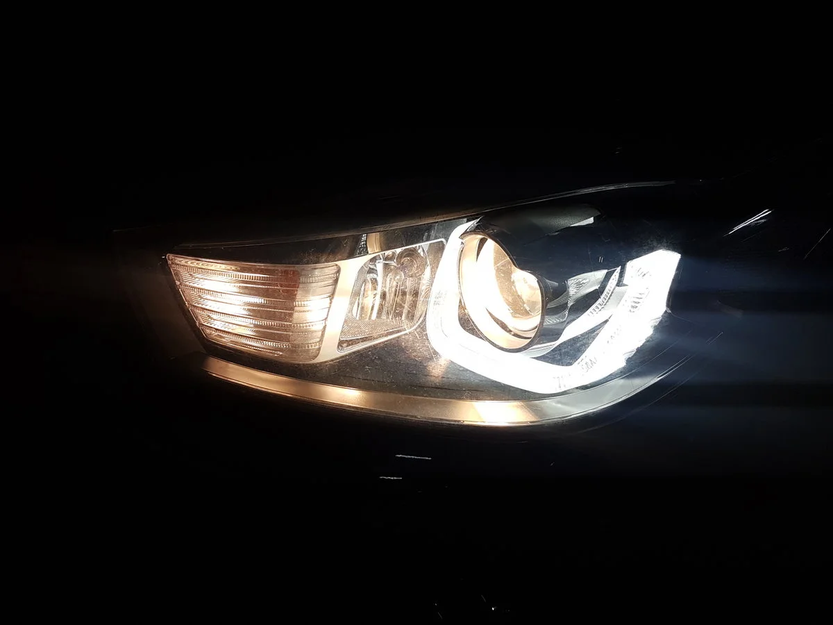

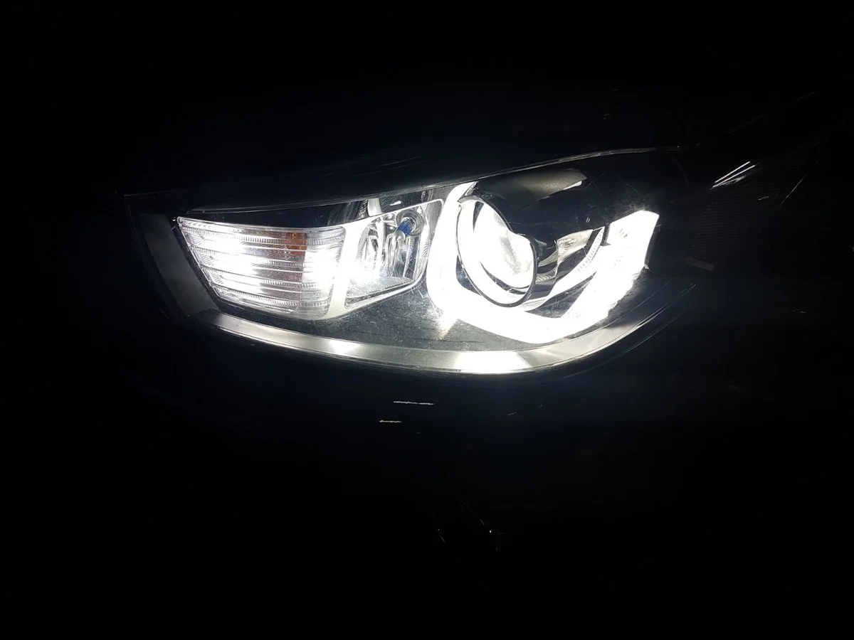

Io la rumorosità non l’avverto, a veicolo spento si sente poco poco ma quasi impercettibile. Luce fantastica, stasera le ho provate e sono davvero belle. Vi allego la foto in anabbaglianti.
    27,7 KB · Visite: 491
D'accordissimo con te,in marcia nessun fastidio e poi con il freddo di questi tempi sicuramente a freddo la ventolina evidentemente fa un pò più fatica.Luce ottima,nulla da eccepire.

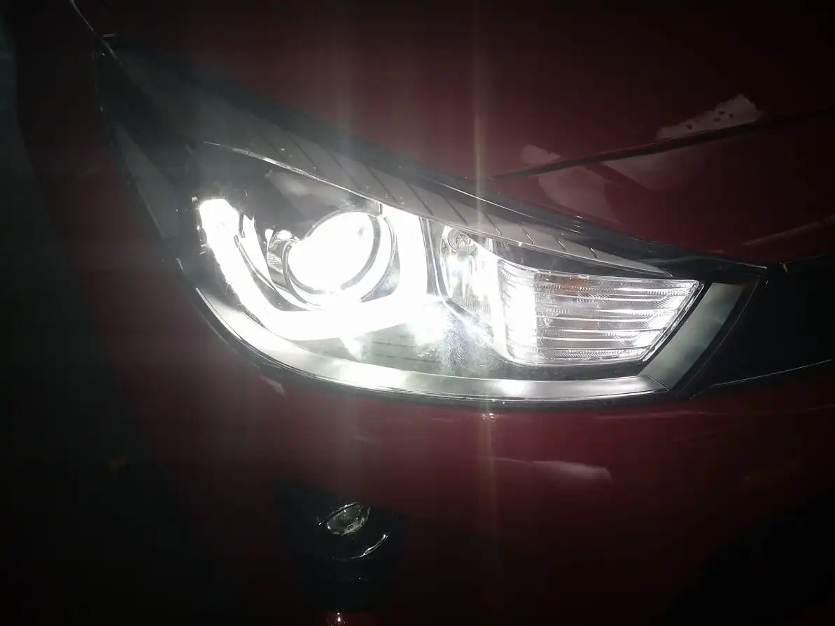

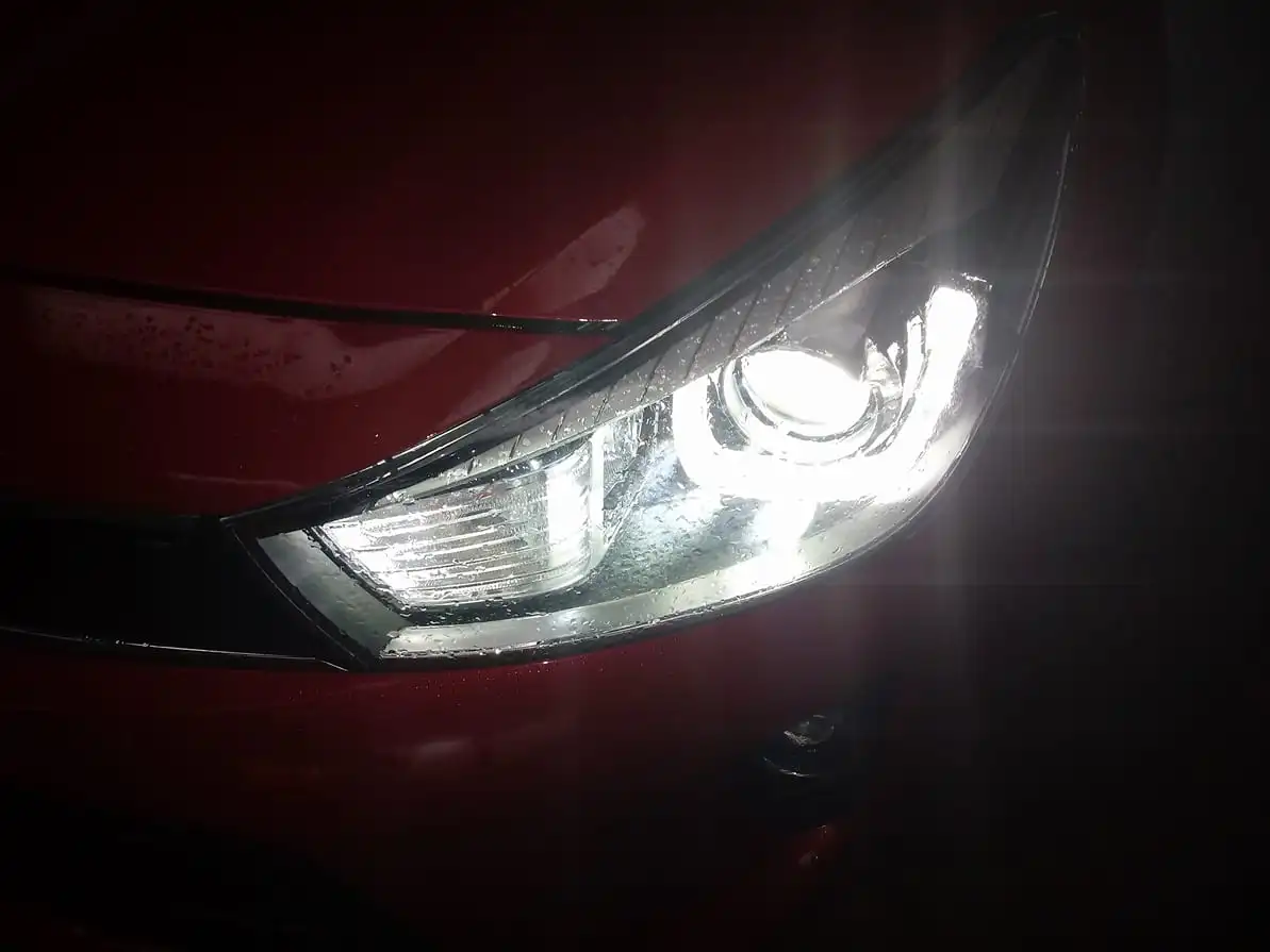

Alla fine le ho montate pure io :D :D :D
allora... piccola premessa che faccio... ho letto che in 5 minuti si montano... io ci ho messo più di un ora tra mille bestemmie ed il rischio di doverle riconsegnare indietro...
Praticamente non c'era verso, una volta inserite nell'alloggiamento del faro, di farle fare quel quarto di giro che serve per fermarle in posizione... Alla fine abbiamo messo su un po di grasso sul gommino della lampada ed è andato tutto a posto :D
Luce fenomenale... devo ancora provarla bene al buio e vi farò sapere...
ora urge cambiare la luce cornering che sta davvero male :D
28684879_10215829171986246_4247038673612177408_o.webp 28661265_10215829169386181_5527752630849241088_o.webp 28471546_10215829170546210_4490948985883721728_o.webp
  • Mi piace
Reazioni: Nic
altro consiglio che mi sento di dare...
ho voluto accendere le luci a led prima di mettere la lampadina dentro il faro... beh,non fatelo se no non ci vedrete più per 5 minuti buoni :D :D :D è accecante come luce :D
Ottimo lavoro! ci sta tutto dentro al faro (senza bucare i tappi) anche con le safego allora!?
si si, l'unica cosa, come detto in precedenza, c'è da levare (sono due viti) i sali dentro al coperchio del faro...

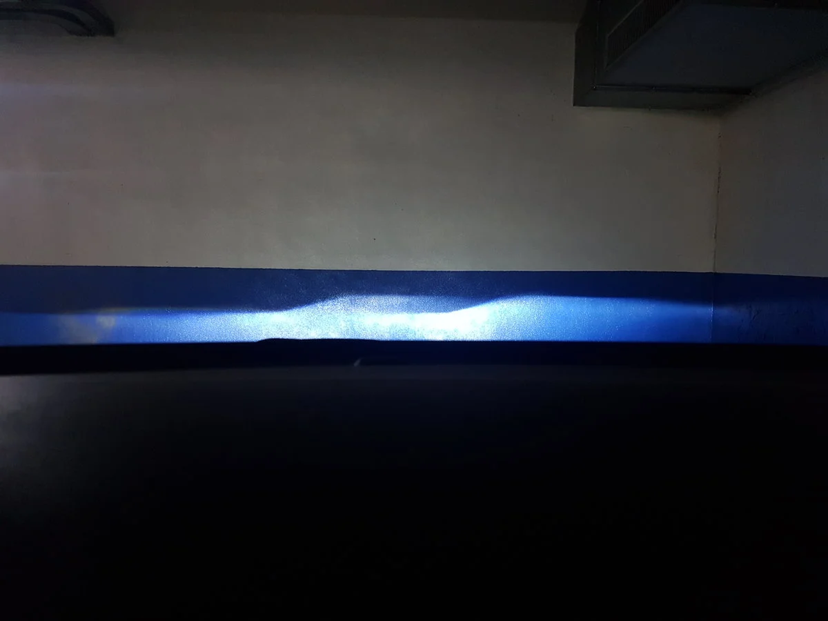

Arrivate oggi le Safego e montate in più o meno tre quarti d'ora. Le bestemmie per montare quella al lato guidatore a causa della scatola fusibili, mi sono aiutato con un cacciavite a taglio per ruoteare la lampada che rispetto alla normale è molto più grossa e scomoda da girare a causa del dissipatore che sporge parecchio. Ho notato che rispetto al lato passeggero fa meno luce, come per la vecchia alogena. Avete notato lo stesso problema o è solo mio? Questo è il risultato
Sinceramente non ho avvertito questa differenza.
