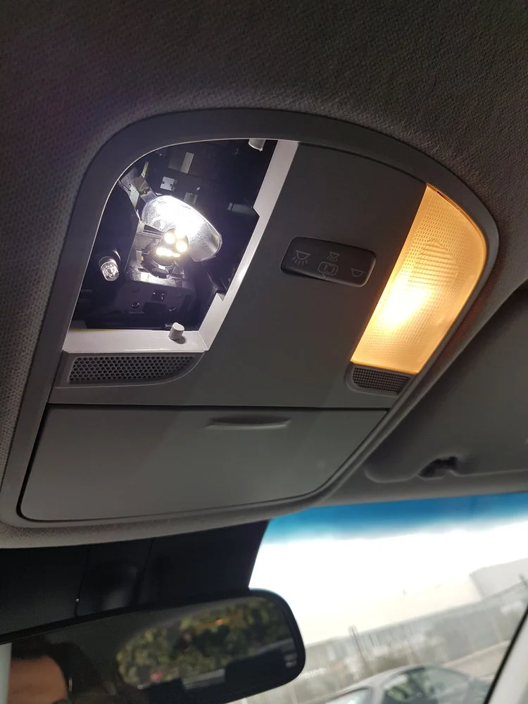

No no, forse non mi sono spiegato bene. Intendo proprio come aprire la plafoniera, quindi come togliere il coperchio trasparente (plafoniera sopra il cruscotto)

Si, quello trasparente che si preme per accendere la lampada. In teoria va tolto quello per cambiare la lampadina, no?
credo che tu intenda, la plafoniera delle luci interne. guarda sul manuale dove fare leva, ti consiglio un cacciavite a taglio sottile o meglio ancora una leva di plastica.

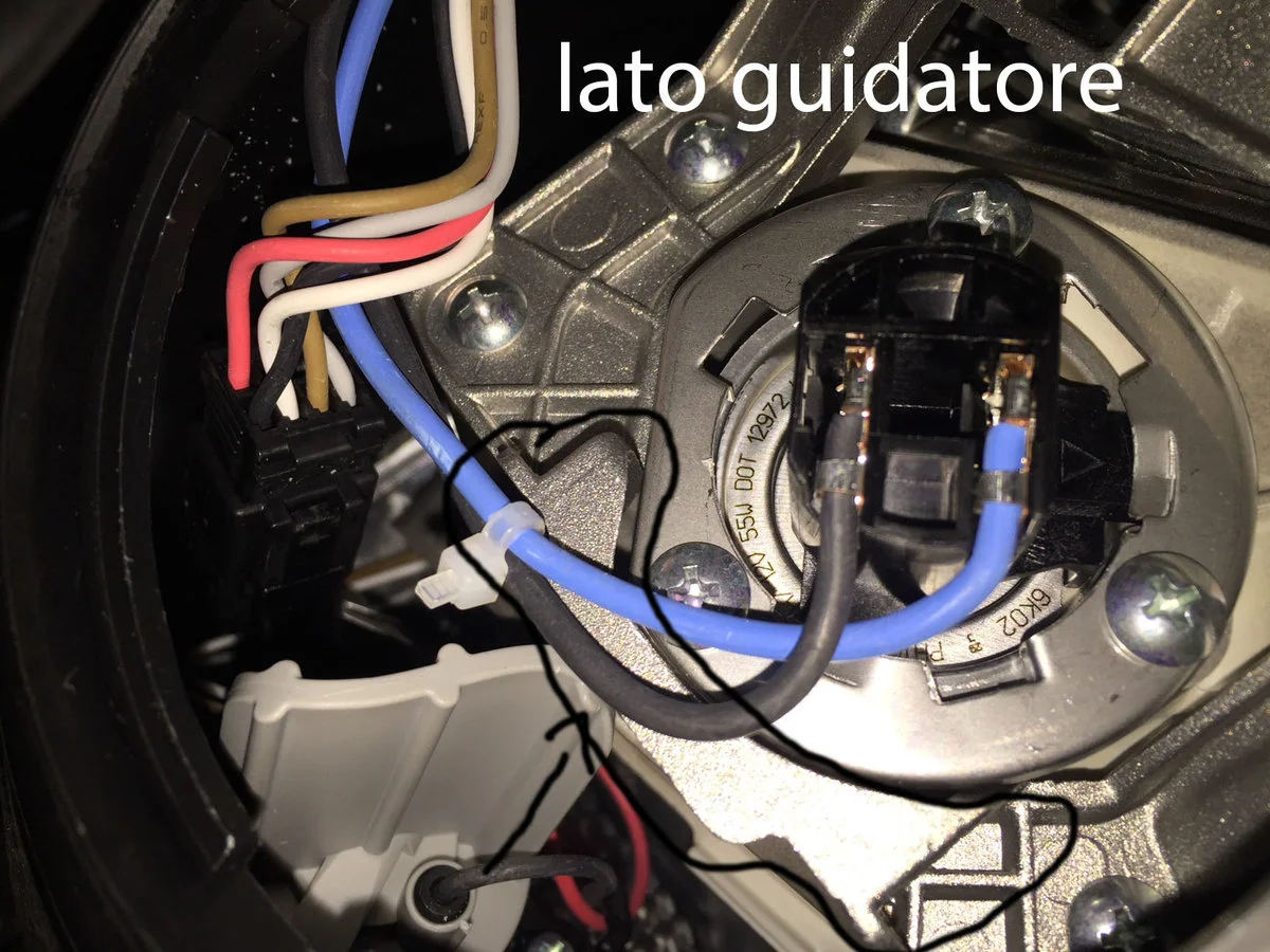

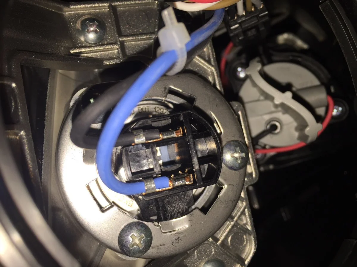

Oggi sto impazzendo a cambiare le lampade delle frecce anteriori! Avevo letto che i cavi erano corti, ma dal lato guidatore non esce nemmeno il porta lampada! c'è una linguetta di metallo in più rispetto al lato passeggero (foto allegate) quindi il portalampada si incastra e non esce. C'è anche da voi quella linguetta in più (quella circondata di nero)? il portalampada si incastra dove c'è la freccia. scusate per le foto ma le ho fatte in fretta
Si anche io le ho cambiate e quella lato guidatore ci ho messo 1 ora! Una volta che sganci il porta lampada (aiutati con delle pinze corte) fallo ruotare verso il basso e vedrai che riesci a farlo uscire. Il problema maggiore lo avrai per rimettere la lampadina nuova! Io se avessi saputo che era così complicato non l’avrei fatto!!!
Bisognerebbe vedere come smontare il faro,sarebbe la cosa piu semplice.
Mi state confondendoooooo. Le chiamate frecce ma intendete le luci anabbaglianti? O intendete davvero le frecce di svolta? L'attacco però e strano, sembra un H7? Poi parlate di Luci a Led montate con la ventola ma io ho quelle col dissipatore che sul sito di Amazon e quindi Safego, per l'HB3 c'era solo col dissipatore. Per caso tra il mio allestimento COOL e un altro il portalampada è diverso? Quindi l'attacco è un altro e vi c'è voluto un altro tipo di lampada?
La cool ha gli anabbaglianti lenticolari hb3,luci di svolta h7 + ovviamente le frecce di cui non ricordo l'attacco.
Si, e fin qui ne ero al corrente...le frecce di svolta sono le PY21W della quale mi sto tutt'ora informando per cambiarle a Led in quanto le vorrei più gialle come quelle dello specchietto.
se già cambiare la lampadina delle frecce con un'altra uguale è un'impresa (per la cronaca, non ci sono ancora riuscito) penso che montare una lampada a led in quel "buco" possa diventare molto arduo. Sarei curioso di sapere se in officina Kia hanno qualche altro metodo per sostituirle oppure ci perdono qualche ora pure loro.
secondo me come diceva qualcuno si fa prima a smontare paraurti e faro :D
