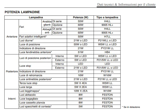

manuale del conducente, sezione 9 pagina 3
Vedi l'allegato 6816
Ho ricevuto la Rio da pochi giorni ed il manuale che mi hanno consegnato, come elenco lampadine diverge da quello postato.
Avevo intenzione di comperare almeno quelle essenziali, ma ho un po' di confusione.
Allego copia del mio manuale, si tratta quasi di una enciclopedia visto lo spessore :)

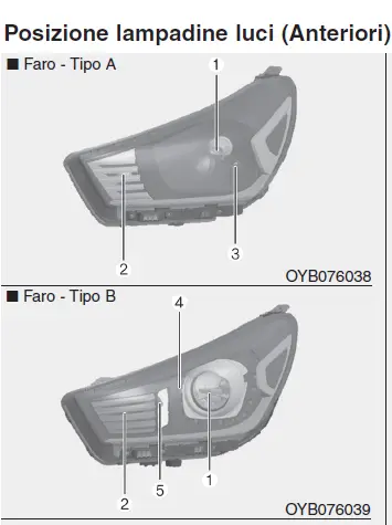

dipende dal faro che hai montato... qual'è il tuo? faro lenticolare o parabola?
Non ho idea cosa abbiano montato e fino a poco fa non sapevo neppure che esistessero questi tipi di fari. Ho provato a guardare in internet la differenza ed accendendo i fari penso si dovrebbe capire.
Visto che non ho chiesto fari speciali penso abbiano montato una H4 alogena con funzione sia abbagliante che anabbagliante.
Il manuale non aiuta perchè quando presenta i fari, mette la figura di tutti i tipi possibili che la KIA monta.
Nella tabella a pag 9-04 dove fornisce un riepilogo delle lampadine installate, si limita molto e per i fari indica solo H4 da 55W di serie o HB3 da 60W per l'opzionale.
La mia intenzione non è cambiare tipo di lampade, ma arrivare a capire cosa hanno montato esattamente, senza dover smontare i fari, per comperare una serie di scorta.

Dato che l'accostamento del diurno a led e abbagliante\anabbagliante alogeno proprio non mi piace, avevo pensato di acquistare delle lampadine a led.
dato che monta il faro lenticolare con la luce diurna ad U, volevo essere sicuro che le lampadine giuste da acquistare fossero le H7 per anabbaglianti e H1 per abbaglianti.
