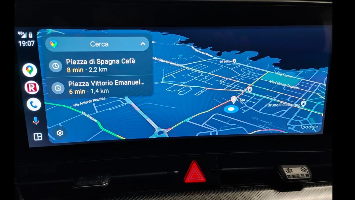

da poco Android ha rilasciato il nuovo Android Auto che porta alcune novità tra le quali le mappe fullscreen anche per le nostre sportage..
ad alcuni funziona bene, a me ad esempio no, va la nuova interfaccia ma lo schermo completo no..
nonostante abbia aggiornato alle ultime versioni sia Android auto che maps rimane sempre il riquadro Kia con mappa/ora/PHEV/bussola ecc.. e se clicco il pulsantino di collasso del riquadro a bordo scermo rimane sempre il riquadro con scritto il modello del mio cell ( samsung del 2022 non vecchio).
che mi dite voi? vi funziona?

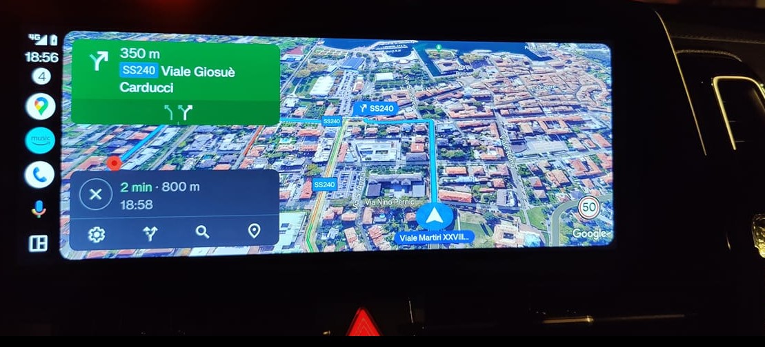

A me funziona a pieno schermo già da un poì solo che me ne sono accorto per caso. In pratica anche disattivando lo split screen se avete spotify lui lo visualizza nella parte destra del display. Ma ho scoperto che basta premere sul'icona del navigatore Maps e la mappa viene presentata a schermo pieno.

ma per il full screen non basta cliccare di nuovo sulla MAPPA per vederla a tutto schermo? io ho fatto così semplicemente ma non penso di avere chissà che aggiornamento o chissà che telefono.. .. (Redmi note 10 pro) ... o che potessero esserci dei problemi.. ovvio se non facevo così in effetti levando lo split screen compariva nel terzo di destra il simbolo di android Auto...

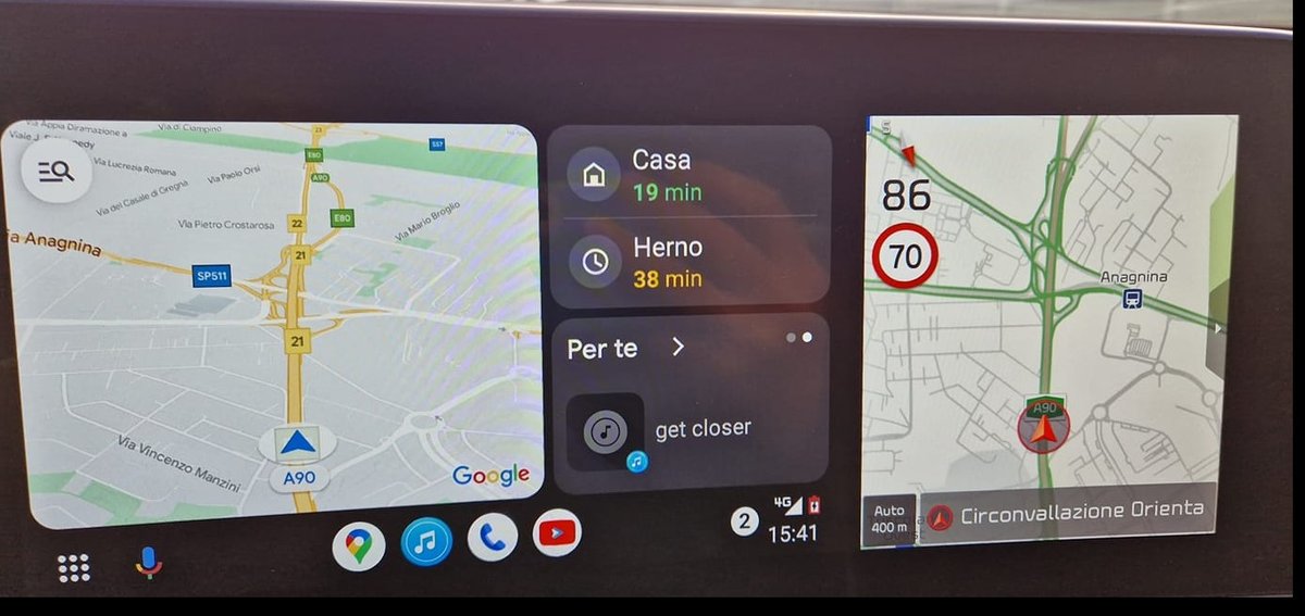

sì resta 1/3 con il simbolo di android auto, se invece abilito lo splitscreen per android auto appare la radio etc.

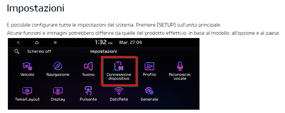

Devi disattivare lo split screen nelle impostazioni dell'auto, passando da Setup/Proiezione telefono/Android Auto
Qualunque altro percorso NON lo disattiva in toto

ATTENZIONE: non devi selezionare "Proiezione Telefono" nelle App... devi ENTRARE in Setup, quindi scegliere "Connessione Dispositivo" e poi "Android Auto" , lì troverai la possibilità di disattivare lo split screen
