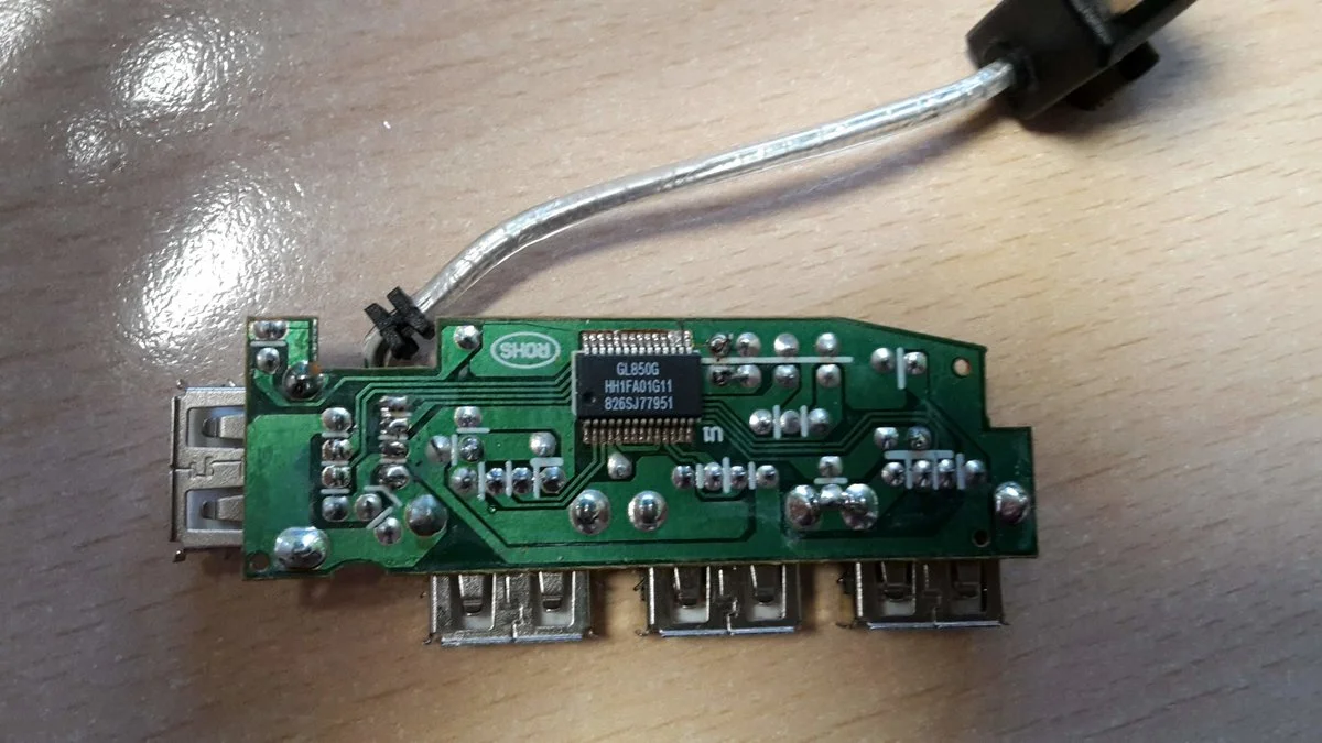

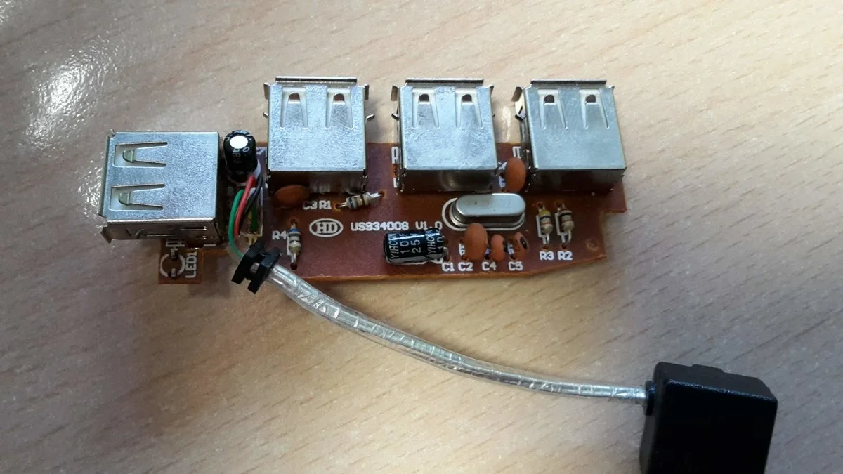

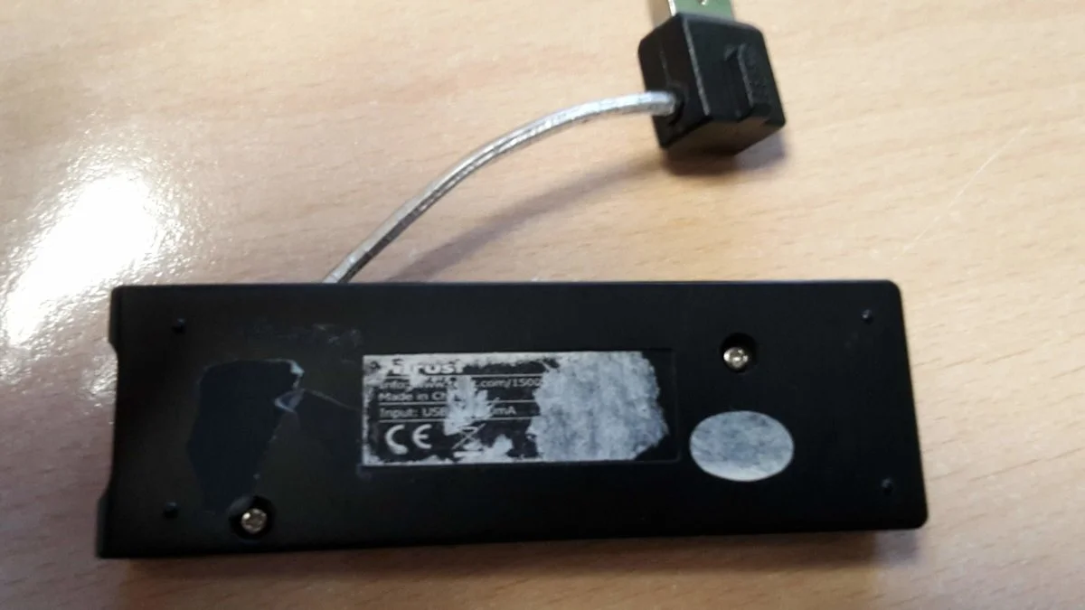

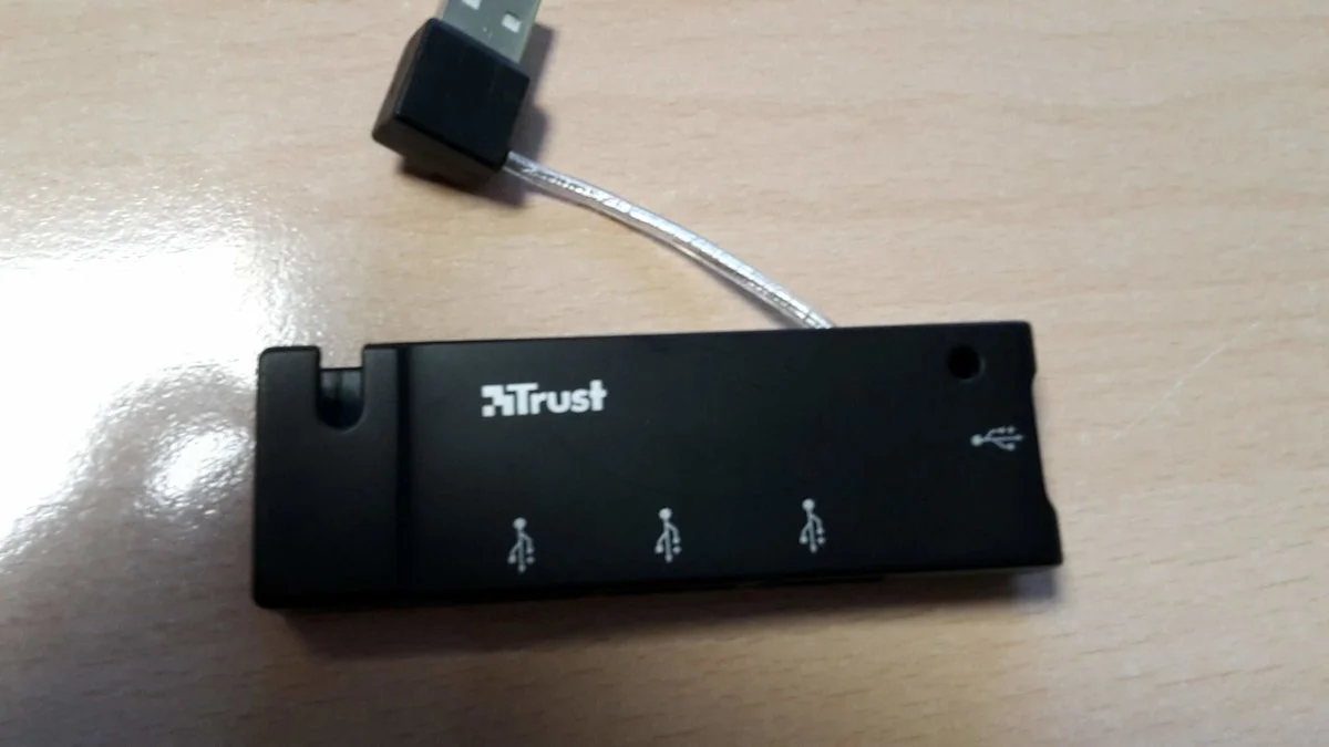

Io ho provato con un hub usb2 non alimentato e funziona sia l'usb con disco fisso SSD che il cellulare con Android Auto, purtroppo non conosco la marca dell'hub perché è vecchio e l'etichetta si è scollata molti anni fa. La mia Niro è una Energy di luglio 2018
Interessante: quindi qualcosa funziona,purtroppo di produttori di chip usb ce ne sono molti ( io ho usato i FTDI e i CH340, molto comuni), probabilmente in qualche hub sono montati dei chip low low cost cinesi che hanno driver vattelapesca
Se riesco domani lo smontò e guardo che chip monta, magari posto anche una foto
Avevo detto una cavolata, l'etichetta rovinata è quella del modello, la marca è ben stampata sopra ed è Trust, allego anche le foto, il chip è un gl850g
