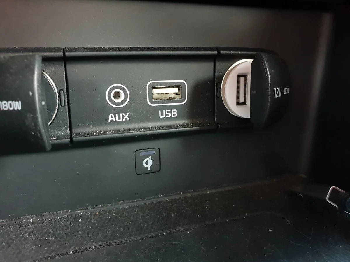

Salve a tutti, in effetti nella usb hub manca la plastica che contorna i contatti dorati, quindi le chiavette usb entrano nei due versi, ma funzionano solo in uno. Allego una foto, non si se si riesca a vedere. Non c'è segno di parti spezzate, pare sia nata così. Il problema è che la connessione è ballerina. Potete dirmi se nelle vostre Niro è uguale? Se non lo è, pensate sia un difetto riconoscibile in garanzia? Grazie

Dopo controllo la mia. Sicuramente così non va molto bene perché le lamelle non hanno supporto meccanico
dalla foto non si capisce se la l plastica è rotta o meno, ma si vede bene che non c'è... passa in assistenza e chiedi di sostituirtela in garanzia...
Grazie, ma sulle vostre Niro c'è la plastica che regge le lamelle della usb o no?
Dammi 15 minuti e te lo dico
sulla Optima c'è, ma sono sicuro anche sulle Niro, perché il connettore USB è identico per tutti i dispositivi

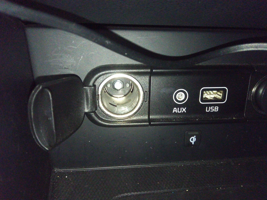

Ecco la Niro ok

@walterz59 mi sa che ti è saltata via la plastica bianca che invita il verso dell'USB.
Oppure è nata così, in ogni caso un salto in officina per farla sistemare :good:
Ok grazie. Al prossimo tagliando chiarirò con la concessionaria.
Occhi a non danneggiare ulteriormente le lamelle altrimenti diventa inservibile
Più che altro attento che se fai toccare tra loro i pin e li metti in corto rischi di danneggiare anche l'unità audio/touch
