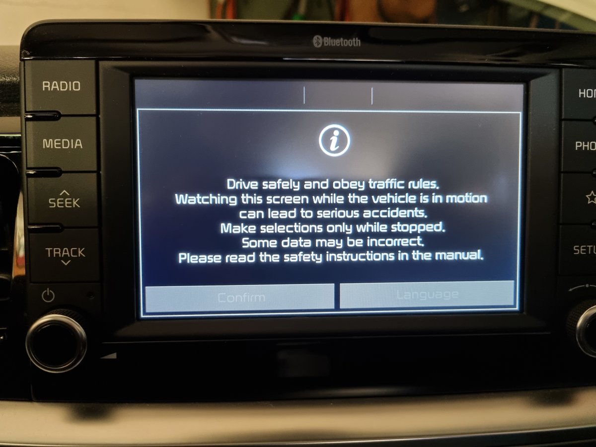

Buongiorno a tutti, Vi aggiorno sul problema auroradio. Fatto tre tentetivi di aggiornamento, l'ultimo il 04-08-2023 con ultima versione specifica per Stonic ed anche questo ha fallito (almeno così mi è stato riferito). A domanda, con altre auto l'operazione è riuscita? Risposta, si ma erano in garazia, purtroppo la tua è fuori garanzia. A voi trarre le conclusioni. Molto deluso.Buongiorno, possiedo una kia stonic del 2018. Quest'anno ha iniziato a darmi problemi l'autoradio, da prima ha iniziato a perdere la memoria l'orologio ma funzionava tutto. Contattato l'officina autorizzata mi hanno proposto la sostituzione a 3000 euro più iva. Mentre in assistenza Kia Italia mi hanno risposto che ormai ero fuori garanzia. Poi ho risolto cancellando le radio memorizzate e facendo un reset premendo il pulsantino nero. Adesso si è presentato un problema più serio, l'autoradio si accende si ferma nella pagina iniziale dopo un minuto si spegne e si riaccende, e avanti così all'infinito. Voi avete qualche consiglio da darmi? Grazie.Vedi l'allegato 31743

Ti Auguro dì vero cuore di risolvere quanto prima.Sto aspettando la risposta da un tecnico specializzato nella riparazione di schede, vediamo se lui è in grado di ripararla e quanto mi costerà . Per la sostituzione l'elettrauto proponeva una autoradio castomizata di marche sconosciute di provenienza asiatica perchè sono le uniche compatibili, ma non ho ancora approfondito l'argomento. Poi leggendo in un'altra discussione, dello stesso problema, c'è il suggerimento di una ditta di Latina che fa riparazioni dicendo sia molto brava, eventualmente sentirò anche questa.
