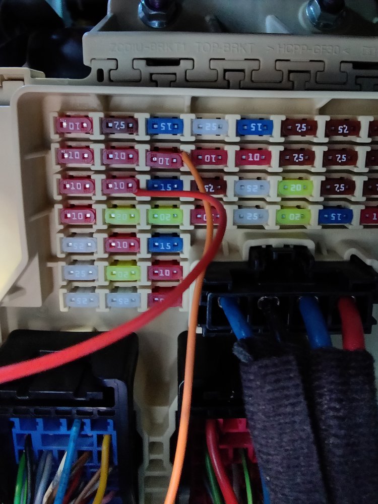

Torno in Kia...disponibili come sempre...l'addetto all'accettazione viene fuori con me,entra in auto...l'accende...poi non so se per caso o per perizia toglie il coperchio dei fusibili ......si vedono 2 cavi collegati ad un fusibile!!!!
per farla breve....chiamo chi mi ha venduto l'auto,mi autorizzano ad effetuare il preventivo per la rimozione delle anomalie....Kia mi dirotta verso un'elettrauto specializzato...martedì ho appuntamento....

Preso appuntamento con l'elettrauto che ha scollagato i fili,fatto tutte le prove del caso e dopo 2 giorni mi ha riconsegnato l'auto...
Giovedì notte l'ho usata per andare al lavoro e alla mattina nessun messaggio...è stata ferma tutto ieri e stamattina nessun messaggio...
Per la cronaca avevano attaccato una specie di scatola nera per l'assicurazione...

evidentemente non era stata collegata a dovere...tipo spegni la macchina smette di chiedere energia...
ho fatto le foto dei collegamenti,erano attaccati dei cavi dai fusibili in modo posticcio.
Se ti va di inserire le foto ;)
