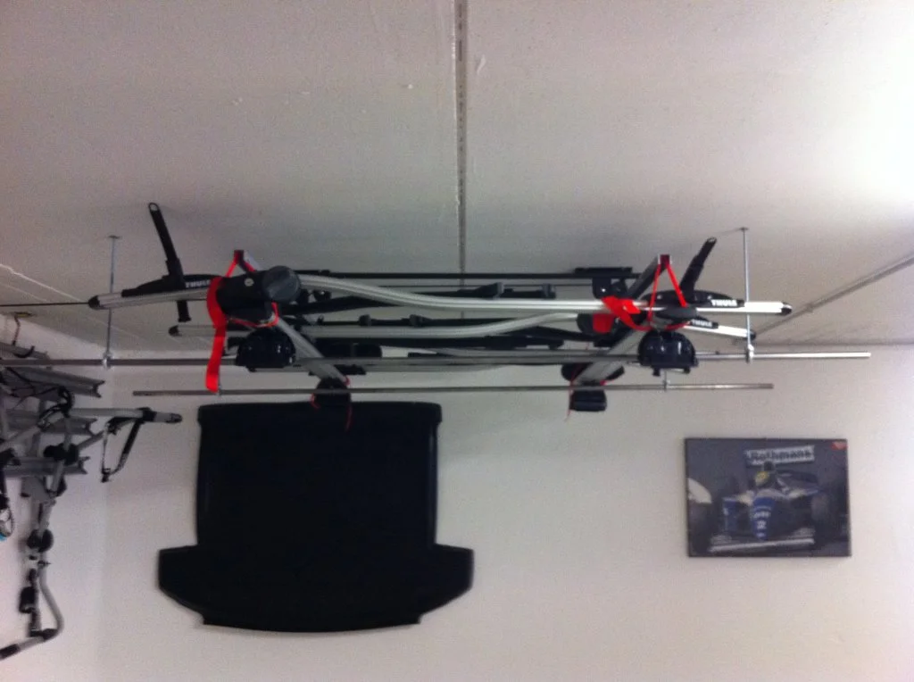

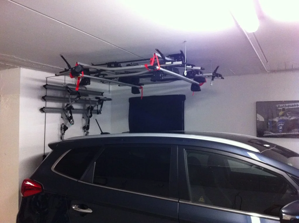

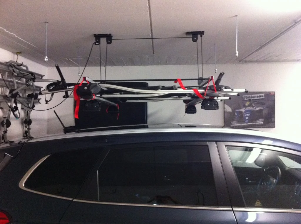

Restando sulle barre con 4 portabici montati, guardate il sistema che mi permette di montarlo e smontarlo da solo, e come lo conservo in garage senza che occupi spazio. Ciao
Goldrake sei un mito

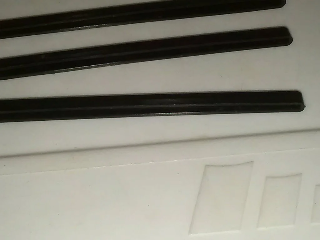

Domanda per Uegee e per quelli che hanno montato le LP58...ho visto che sulla griffa che viene montata esterna al corrimano-quella che si aggancia,diciamo-c'è una protezione in gomma oltre alla guaina che protegge il corrimano stesso.L'avete lasciata su o l'avete tolta?
Ciao, io l'ho lasciata. Ovviamente sotto i punti di appoggio dei portabici si è schiacciata/rovinata.
Occhio quando fissi i morsetti alle barre longitudinali. Il piedino esterno è ricoperto di gomma, ma se stringi troppo forte, la gomma si taglia e striscia leggermente la vernice. Tolte le barre mi sono trovato con 4 segni in corrispondenza dei 4 morsetti... :-(
l'ho lasciata su la gomma
Ciao,
l'ho lasciata anche io.
Ciao a tutti, scusate il ritardo allego una foto di quello che intendo io. Nella confezione, su ogni staffa c'era un rivestimento in plastica come quello in foto infilato sul labbro che si aggancia sul lato esterno del corrimano , oltre alla guaina in gomma che ovviamente ho lasciato su. Ho pensato che magari l'hanno messo in seguito per evitare che si graffiassero i corrimano durante il trasporto...
