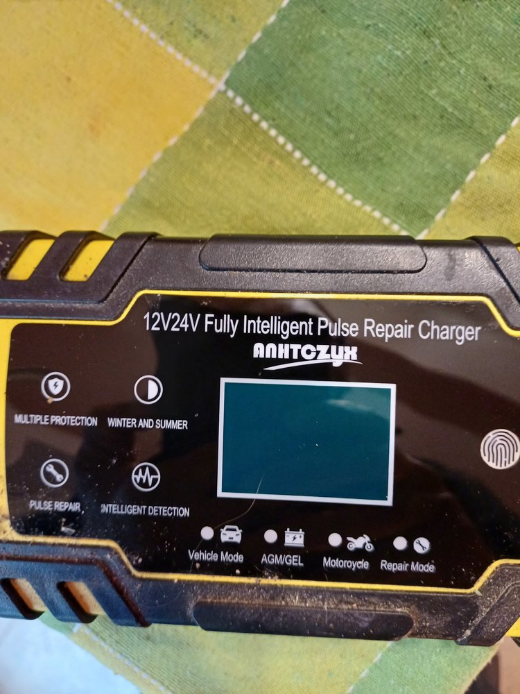

Chiedo scusa è un normale caricabatteria da 12 e 24 volt, che si adatta, lo uso per le batterie delle altre mie auto, anche del trattore?, ecco la foto, comprato su ebay, comunque faccio bene a mantenerla carica? Grazie

è un normale caricabatteria da 12 e 24 volt, che si adatta ... comunque faccio bene a mantenerla carica?
Penso proprio di sì. Sarebbe bene, però, disattivare il mantenitore di carica dopo 24-36 ore al massimo. Ti consiglierei di NON attivare la funzione "pulse repair" (desolfatazione elementi batteria) a meno che non si riveli necessario. In questo caso, bisogna staccare entrambi i morsetti dell'accumulatore per evitare danni agli impianti della vettura, dato che la tensione applicata sarebbe decisamente superiore ai 14.6Vcc MAX forniti dall'alternatore.

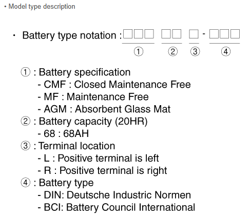

Ciao, no, non la uso tutti i giorni, anzi, la prendo e faccio 6 o 7 km per un buon rodaggio, lo S&S funziona quando la carica della batteria arriva al 100%, questo è sicuro, che a sua volta impiega massimo un paio d ore appunto per la ricarica, mi hanno sconsigliato di metterla sotto carica troppe volte, che ne pensi? Il manuale riporta che la batteria è AGM anche se sulla medesima si legge CMF68L-DIN (12V), a parte dopo un paio di giorni dall acquisto che la macchina non è partita perché mia figlia ha esagerato con lo schermo ad auto ferma per impararlo e andata poi sempre bene all accensione, (messa in moto con cavo insieme ad operaio della concessionaria) grazie delle tue risposte

comunque dal codice della batteria si capisce che NON AGM
