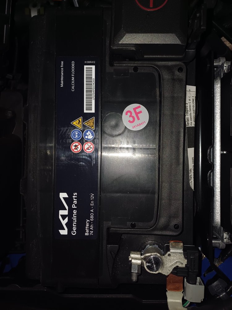

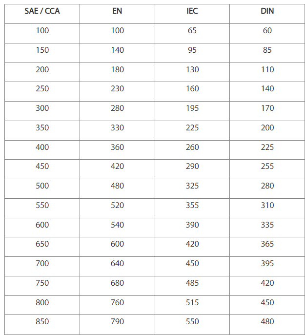

Scusami ma, se il tester per controllo batteria ti fornisce l'indicazione "Good" e tu hai riscontrato un livello di carica al 20%, IMHO, c'è qualcosa che non va. Solitamente questi tester (ne possiedo uno anche io) richiedono, per effettuare il controllo, di inserire il dato CCA (Cold Crank Amps, ovvero corrente di spunto a freddo), secondo lo standard americano SAE. Però, in Europa, abbiamo lo standard EN, che è leggermente più restrittivo rispetto al SAE. Sarebbe quindi necessario convertire il valore EN riportato sulla batteria della tua Xceed in CCA. Ti consiglierei di NON fidarti delle istruzioni fornite con il tester, che spesso propongono un valore CCA da scegliere in funzione della capacità della batteria, espressa in Ah. IMHO, in questo modo si potrebbero rilevate valori falsati poichè le batterie, a parità di Ah, possono avere una corrente di spunto MOLTO diversa, a seconda della tipologia, delle prestazioni e del costruttore. Se non l'avessi già fatto, potresti riferirti a questa tabella per impostare il valore corretto in CCA:
Vedi l'allegato 34403
