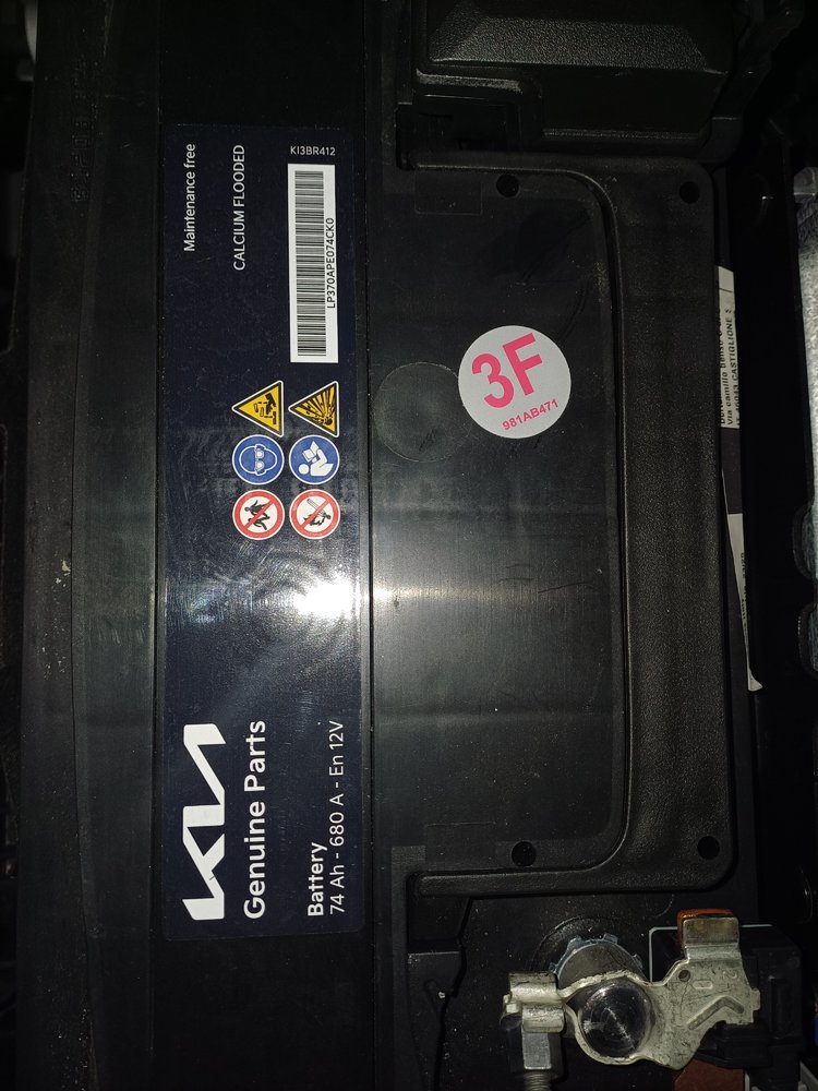

Allo scopo di risparimare, molte case automobilistiche stanno cominciando a sostituire le batterie AGM (Absorbent Glass Mat) con batterie tipo EFB (Enhanced Flooded Battery), più economiche rispetto alle AGM. Sono batterie ad acido libero, comunque più performanti rispetto alle solite SLI (Starting, Light, Ignition). Nelle EFB, la chimica delle classiche piastre al piombo/diossido di piombo è stata potenziata aggiungendovi carbonio, oppure calcio. Sulla batteria della tua Xceed dovrebbe essere leggibile la scritta "Calcium flooded". Controlla e facci sapere. Se è così, probabilmente non vale la pena sostituirla con una AGM.

Si, c'è scritto, ecco una foto

Questa è la batteria che mi hanno sostituita,

C'è scritto si Calcium Flooded, e come la AGM allora?

No, si tratta di una batteria al piombo-calcio, ad acido libero. Le batterie AGM NON sono ad acido libero. Nelle AGM, tra le piastre di piombo e diossido di piombo connesse rispettivamente all'anodo ed al catodo, sono presenti degli strati di "tessuto non tessuto" isolante, costituito da lunghe fibre di vetro (diciamo, tipo sandwich). Le fibre di vetro minimizzano le deformazioni delle piastre in caso di intense correnti di scarica/carica e riducono la possibilità di cortocircuiti tra gli elementi. Se volessi sostituire la tua batteria Calcium flooded con una AGM, tieni presente che l'alternatore ed il proprio circuito potrebbero non essere dimensionati per questo tipo di accumulatore. Ovviamente, sempre allo scopo di risparmiare ...

Beh ... se è una prescrizione della casa madre, lascia pure tutto com'è e vedi se, alla lunga, la batteria non presenta problemi. Ovviamente, l'utilizzo della vettura dev'essere tale da mantenere l'accumulatore sempre sufficientemente carico. Beninteso, questo vale per tutti i tipi di batteria, AGM compreso.
