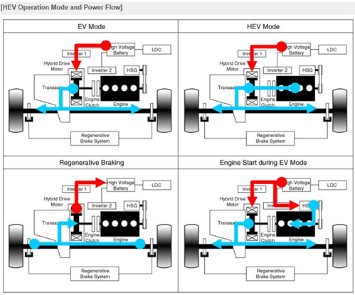

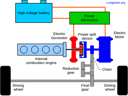

Frank,
ho allegato gli schemi di funzionamento del power train della Niro (è quella vecchia, ma concettualmente uguale) e della Toyota Synergy Drive (es. CHR).
Per la Niro, quando il motore a benzina è in marcia, è direttamente accoppiato alla trasmissione tramite una apposita frizione (engine clutch) e quindi aziona cambio ed a cascata le ruote. Se la batteria è scarica ed il conducente richiede tutta la potenza alla macchina (spingendo sull’acceleratore), sarebbe logico che il generatore di ricarica/avviamento (HSG – Hybrid Starter Generator), ed il motore elettrico di trazione (Hybrid Drive Motor) abbiano gli statori diseccitati, in modo da passare praticamente tutta la potenza del motore a benzina alle ruote. Nel caso della Niro stiamo parlando di 105CV su 1474 Kg di massa a vuoto della macchina. Le perdite di potenza saranno quelle meccaniche dovute agli organi in movimento.
Nel caso della CHR Toyota, il sistema di trazione è molto diverso, complicato da capire ma meccanicamente molto semplice, il motore a benzina (internal comustion engine) ed elettrico (electric motore) sono permamentemente collegati a due alberi dello stesso ruotismo epicicloidale. Per farla breve, nello stesso caso di batteria scarica, alla richiesta di potenza del conducente, il motore a benzina accelera fino al regime di potenza massima. Non avendo una cascata di ingranaggi diretta alle ruote, il regime viene limitato dall’azione frenante del generatore/motore connesso all’altro albero del ruotismo epicicloidale (Electric Motor), che a sua volta produce energia da inviare al secondo generatore/motore, direttamente calettato sull’albero del motore a benzina (Electric Generator). In questo modo si crea un aumento della coppia motrice fino alla massima disponibile, una sorta di cambio “virtuale”. Nel caso della CHR 1800 cc, stiamo parlando di 122 CV su 1460 Kg di massa a vuoto. Le perdite di potenza saranno quelle meccaniche dovute agli organi in movimento più quelle del travaso di potenza elettrica tra i motori, teoricamente più alte di quelle della Niro, ma c’è un po’ più di potenza.
In entrambi i casi non dovrebbero esserci giustificazioni plausibili per una forte riduzione delle prestazioni in salita, se non quelle sui consumi.
    134,7 KB · Visite: 129
    37,4 KB · Visite: 139
...Nel caso della Niro stiamo parlando di 105CV su 1474 Kg di massa a vuoto della macchina...
...Nel caso della CHR 1800 cc, stiamo parlando di 122 CV su 1460 Kg di massa a vuoto....
Ti chiedo solo una cosa: perchè, per il Niro consideri solo la potenza del motore termico, mentre per il CH-R consideri la potenza MAX combinata (il termico della Toyota eroga, se non ricordo male, 98cv)?
Anche nel CH-R, se richiedo il massimo a batteria scarica, la potenza massima che avrò alle ruote sarà leggermente inferiore ai 98cv del termico. Perchè, vero che c'è passaggio da MG2 (generatore da circa 30CV) e MG1 (che, è sì da circa 70CV, ma non potendo prelevare da una batteria scarica, avrà a disposizione solo i cv elettrici generati da MG2, quindi, considerando qualche perdita, circa 25-28CV)...ma la potenza generata da MG2 sarà tolta dai 98CV del termico (nulla si crea, nulla si distrugge)...quindi avrò:
Pmax = 98-30+25 =93
Esattamente come succede al Niro

Frank,
Complimenti per la descrizione!!
Pmax = 98-30+25 =93
Gaimo, semplicemente perchè ho sbagliato a leggere la brochure CHR, e si che ho anche pensato che non era come mi ricordavo! Beh.. chiedo venia e ti ringrazio per avere inetrcettato la svista...
Concordo anche in pieno col tuo ragionamento, l'effetto del "travaso di potenza" crea solo un aumento di coppia, per compensare la mancanza del cambio, che invece c'è sulla Niro (i rapporti di trasmissione Toyota sono fissi). Quindi a maggior ragione, non si spiega il "presunto" calo di prestazioni in salita della Niro, all'occorrenza, il software dovrebbe scalare le marce per far salire di regime il motore.
In conclusione il rapporto peso/potenza (solo termico) della Niro e CHR sono molto simili.
