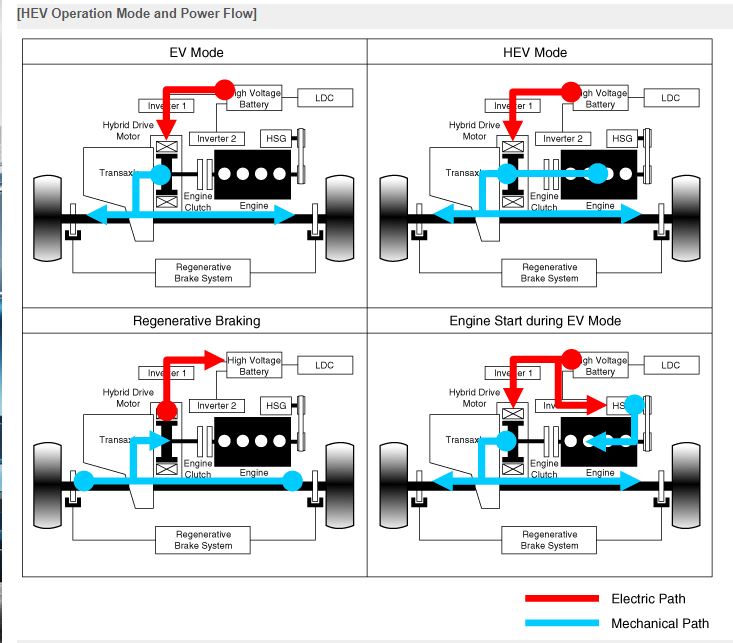

@Albertino78 Però, in effetti, nel link postato da @niromane, sembra che la batteria HV si ricarichi solamente in frenata...cosa che sappiamo non essere vera. La mia era solo un'ipotesi per come è strutturato il sistema KIA.
Nessuno di quelli a cui si è verificato il problema aveva per caso collegato l'OBD con HA? Magari lì qualche informazione in più sulle varie potenze in gioco si riuscirebbe a reperirle.
non mi torna. in inverno quando fa freddo, la batteria si ricarica nei primi minuti perché il termico sta sempre acceso, e non faccio 'ste gran frenate. Nel manuale è descritta l'infografica dove manca evidentemente lo step in cui il motore dà energia sia alle ruote che alle batterie, ma con l'UVO connect ce n'è un'altra dove se non ricordo male ho visto questo comportamento.
Appunto!!! È il termico acceso che tramite HSG ricarica la batteria. Che c’entra l’elettrico?
HSG : Hybrid Starter Generator
- The ignition generator is linked to the engine and belts. The engine is ignited using the electric energy of the battery. When the battery exhibits a lower level of charging, it uses the power of the engine to generate electric energy that is used to charge the battery.
@niromane il funzionamento dell' HSG ce l'ho ben chiaro. Avevo solo ipotizzato che potesse anche esserci delle altre funzioni (tipo la modalità "eretica" del sistema Toyota, che è un funzionamento particolare che non in molti conoscono). La mia era solo una precisazione, che sul link che hai riportato, non c'era nessuna immagine che indicasse che HSG ricaricava la batteria...NONOSTANTE sappiamo bene che sia il suo scopo (oltre a fungere da "motorino d'avviamento" per il termico).

No. Il motore elettrico ricarica la batteria HV solo in frenata rigenerativa.

Probabilmente si usa un metodo sbagliato : la Niro si guida in D, le toccate in S si fanno se si vuole fare la partenza bruciante o il sorpasso fulmineo, in questo modo si hanno istantaneamente quella quarantina di CV in più. Ovvio che con una batteria da 1,5 kWh la festa finisce in un'attimo, poi ci si ritrova con un 1.6 aspirato Miller, costruito per consumare poco, che deve spingere l'auto e cedere ancora 11cv all' HSG per caricare la batteria hv ( e magari con il condizionatore acceso che drena altri 4 CV). In conclusione a mio parere se avete scelto la Niro per fare i salitoni lunghi km a 130 avete sbagliato acquisto, non è un errore di progettazione di Kia. Sulla Niro sognerei il motore elettrico da 80 CV e la batteria da 22kWh che ho sulla Twingo, allora sì che ?
