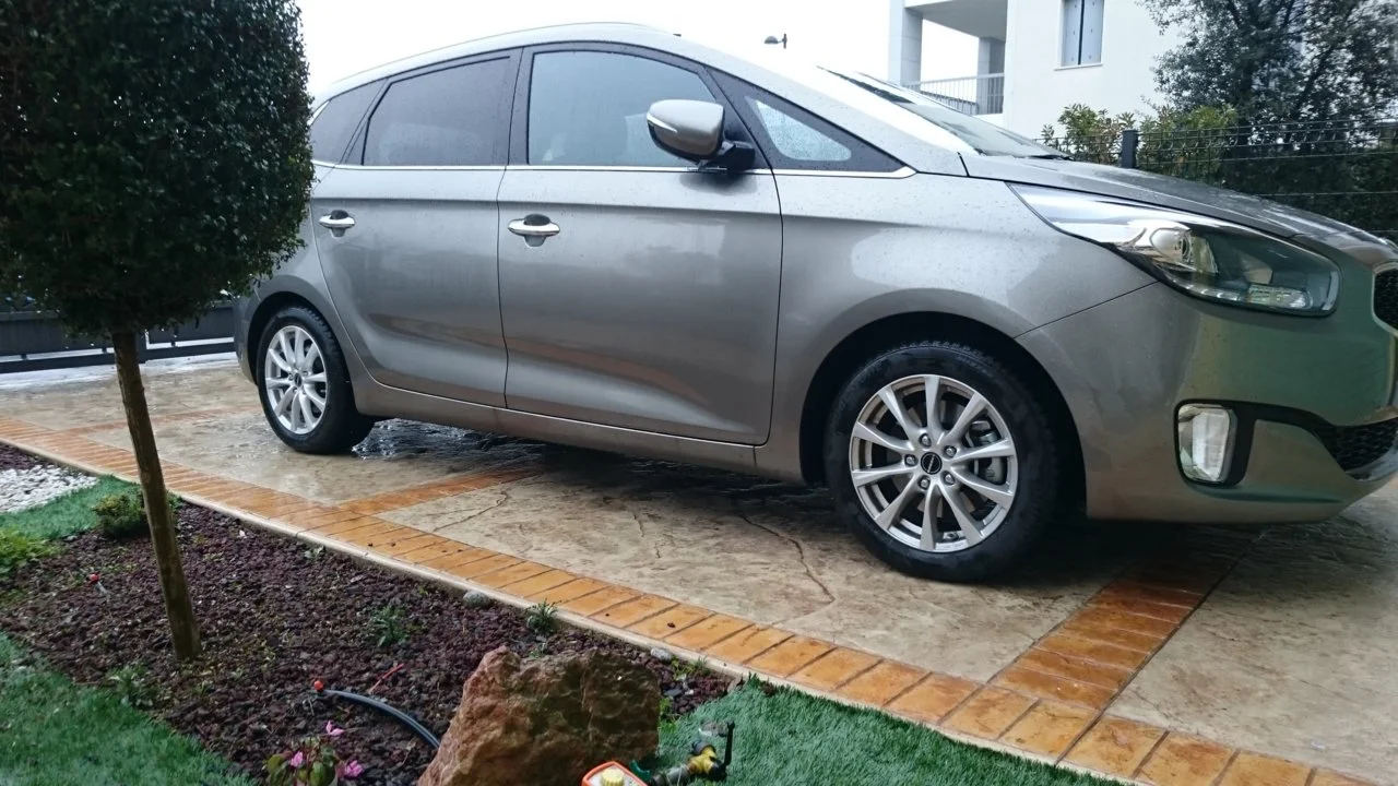

dopo un'esperienza di acquisto online parecchio sfigata (un altro po' che mi facevano aspettare arrivava aprile) sono riuscito a montare i cerchi con pneumatici invernali.
Cerchi Borbet RE 16'' con TPMS
