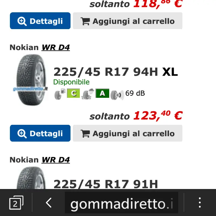

Ciao appena montate queste..nn male x il momento
    123,6 KB · Visite: 396
io alla fine ho preso i cerchi dezent e le gomme nokian d4. venerdi vado a ritirare la macchina e vediamo il risultato
