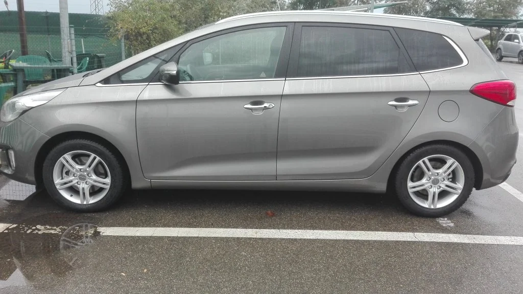

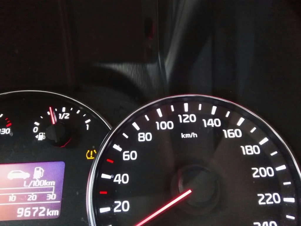

Oggi ho montato le gomme invernali(Alpine A5)cerchi Mak 16"Veloce Silver,certo rispetto i cerchi da 18"perde un bel pò ma tutto sommato sono soddisfatto.La cosa strana è che la spia del sensore tmps rimane spenta nonostante la mancanza dei sensori.
wow :D:)... è la high tech titanium silver? come la mia.. io non ho ancora sciolto la riserva su cosa fare per le gomme invernali. credo però che deciderò a breve, vi farò sapere.
se hai una high tech il TPMS lo hai per forza, ma forse c'è di serie su tutte le versioni adesso addirittura. mi suona strano che non ti si accenda la spia. nei cerchi di serie hai notato se la valvola è più grossa rispetto al normale? ti chiederei quasi di provare a sgonfiarne una e vedere se così te lo segna.. risparmiare 240€ di sensori non sarebbe poi malaccio :p
Versione class,l'ho comprata ad aprile e mi dissero che la higt tech sarebbe arrivata ma non sapevano quando,per quanto riguarda i sensori tmps sicuramente la mia ne è provvista ma di fatto anche senza sensori la spia rimane accesa,andrò in officina per chiedere un chiarimento.
intendi che la spia rimane spenta anche senza sensori, giusto? altrimenti sarebbe un comportamento corretto.. facci cmq sapere che ti dicono in officina
Si volevo dire spenta,non appena ho altre notizie faro' sapere.Ho appena sentito l'officina,mi hanno detto che si accenderà non appena avrò fatto un pò di chilometri....mah sono un pò scettico su questa risposta approssimativa,vi terrò comunque informati.
Il capo officina aveva ragione si è accesa la spia del sensore,direi che una lucina accesa non giustifica più di 200 euro di sensori....

nota che forse vi può servire appena sostituiti i pneumatici all'accensione si accende la spia del controllo sensori gomme e sul computer di bordo messaggio pressione bassa, il sistema si resetta soltanto facendo un breve tragitto di 5/10 km autoresettandosi da solo.

Provengo da una Ford Focus tenuta per 12 anni con cui ho fatto 330mila km. Ho sempre montato gomme termiche di fascia intermedia, tra 70 e 80 euri acquistate online: Yokohama, Vredestein, Falken e mi sono sempre trovato bene viaggiando anche in condizioni estreme, vedi il Gran Nevone di Urbino nel 2012 e, l'ultimo inverno ho fatto 800 km sotto una fitta nevicata. Quest'anno anche per ragioni economiche, ho montato le Sunny 3860 trovate da un amico gommista usate solo un paio di mesi da un tizio che poi ha cambiato auto e le ha lasciate in permuta. Montate sui miei cerchi originali a € 50 ognuna. Vi farò sapere in primavera come è andata anche perchè vorrei sfatare il tabù che le gomme cinesi siano sempre e solo saponette. Confermo che la spia di bassa pressione si è resettata dopo circa 1 km.
