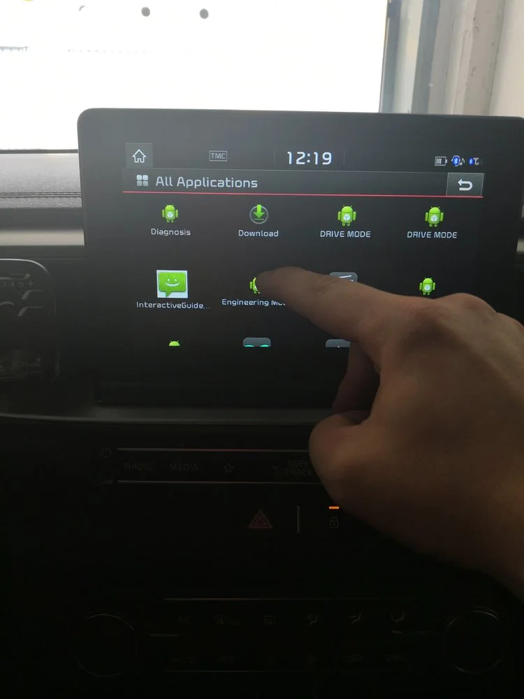

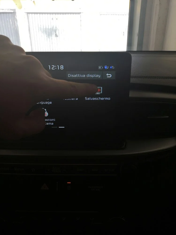

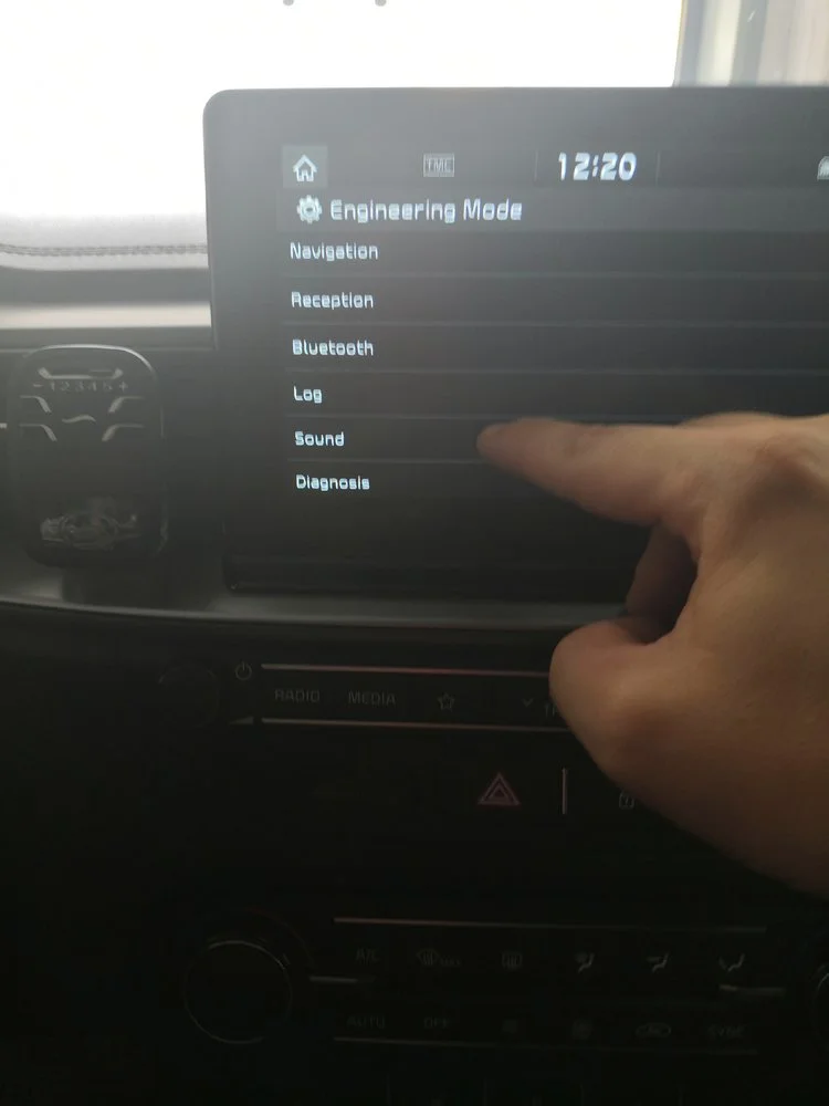

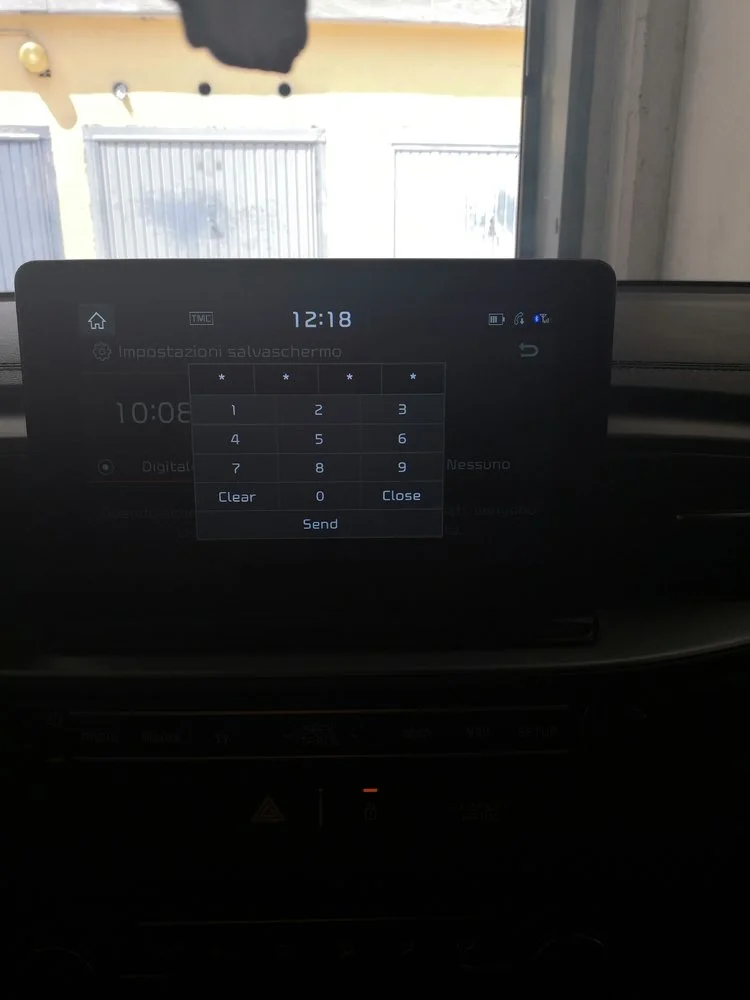

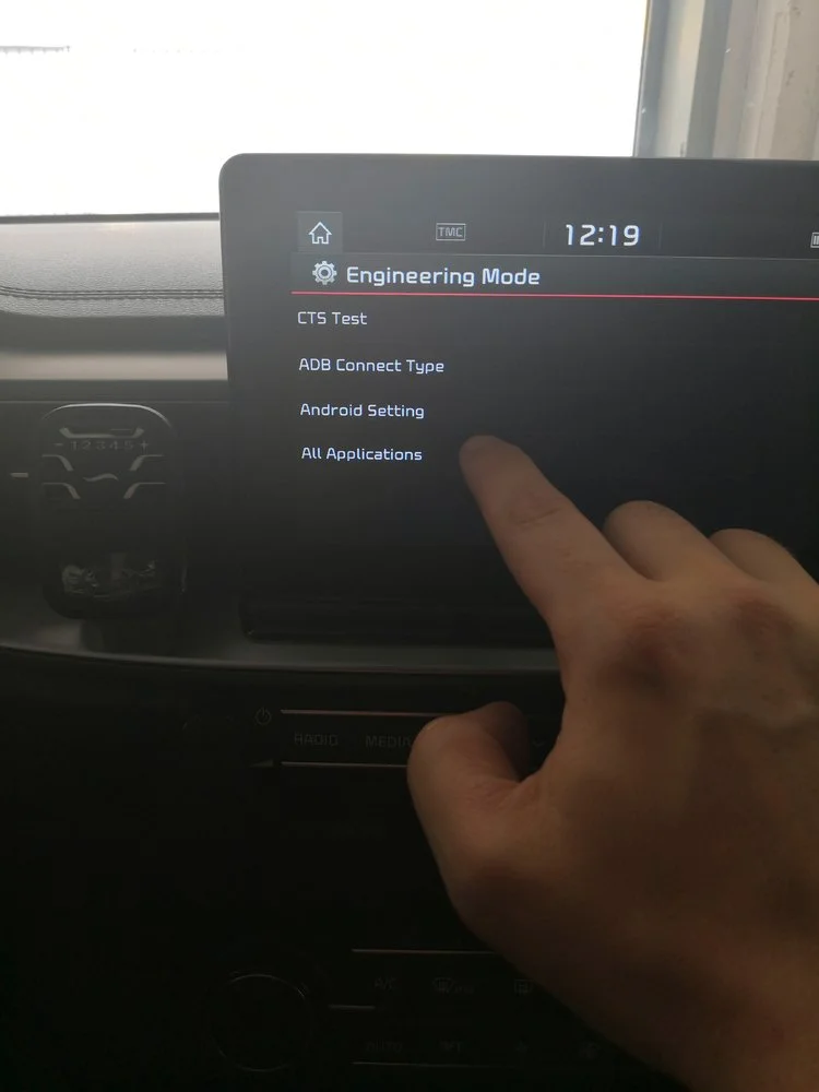

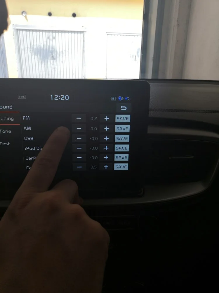

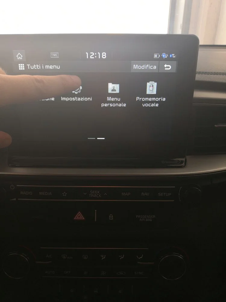

Ragazzi ho scoperto una cosa, il volume della radio può essere aumentato. Allego delle foto:
Andate in impostazioni
Poi andate in salva schermo
Poi solito giochetto con password orario
Poi andate in all aplication
Poi andate nel secondo enginearin mode
Poi andate su sound
Davanti a questa schermata portate tutto a 0 e cliccate save
Il volume aumenta un po', non ho provato ad andare in positivo perché mi andava già bene cosi

Il dubbio è: le impostazioni rimangono anche dopo spegniment della macchina?
Avevo letto che praticamente tutte le modifiche fatte tramite Engineering Mode si perdevano spegnendo la macchina e lasciandola spenta x 6 ore... :rolleyes:
...in effetti non mi dispiacerebbe aumentare un po' il volume della sorgente USB...
Saprò dirlo in suguito
@Vandom ho provato, e come sospettavo riaccendendo la macchina dopo una nottata di sonno i livelli vengono reimpostati al valore di default (-15) :(
Aggiorno confermando che sulla mia vettura i valori impostati rimangono tali ad ogni riavvio del motore. Qui di almeno una cosa la memorizza
@Vandom Magari l'hai già mandata... ma non è che potresti inviare una foto con la tua versione di firmware? Mi sembra assurdo che a te li tenga e a me no... :confused:
Infatti se controlli dopo 10 minuti tiene dopo qualche ora si è resettato
ah... ok, allora come sulla mia... se la lascio spenta qualche ora (se ricordo bene dovrebbero essere 6h) i valori si resettano a quanto impostato di default
