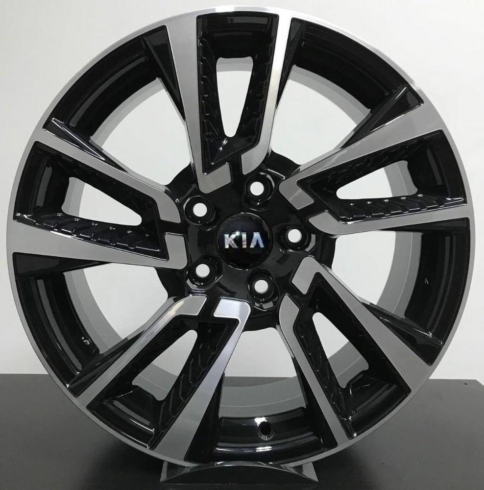

Penso di comprare questi qui da questo venditore. Mi piacciono molto e hanno anche le valvole per la pressione delle gomme senza nessun errore . Prezzo compresa spedizione e valvole 519 non male !
Comunque per chi volesse chiedete e loro rispondono subito ci lasciò il link di Instagram

@FratelloNuzzo Fai benissimo vedrai quando li monterai cambiera fascino la tua vettura .Attendo foto eh !!!!!! mi raccomando . :good: :driving:
Spero il prima possibile !!! Non vedo l' ora ! E certo che ci terrò aggiornati @Pio
Bravissimo allora aspetto .
ottima dritta GRAZIE MILLE, ho trovato il modello diamantato che mi interssava da montare su PROCEED GT.

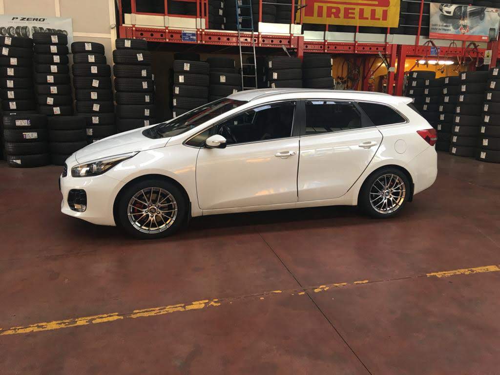

Per quelli interessati le misure originali della kia ceed sw gt line 2017 cerchi 17, con pcd 5x114,3, foro centrale 67,1 larghezza 7j, et 53, sulla mia ho montato cerchio 7,5jx17, 5x114,3, foro centrale era più largo quindi ho usato anelli di centraggio te li montano i gommisti, et 45 che vanno quasi a bordo parafango
Ecco la foto

Grazie, pensavo che non sono un granché, solo che ero curioso di sapere se con le 15 l'andatura è più morbida
Bellissima anche la tua penso che l'ultima
