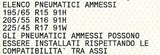

Qui sotto lo screenshot di quanto c'è scritto sul mio libretto, Kia Ceed CD 1.4 gpl Sportswagon, altro non so.

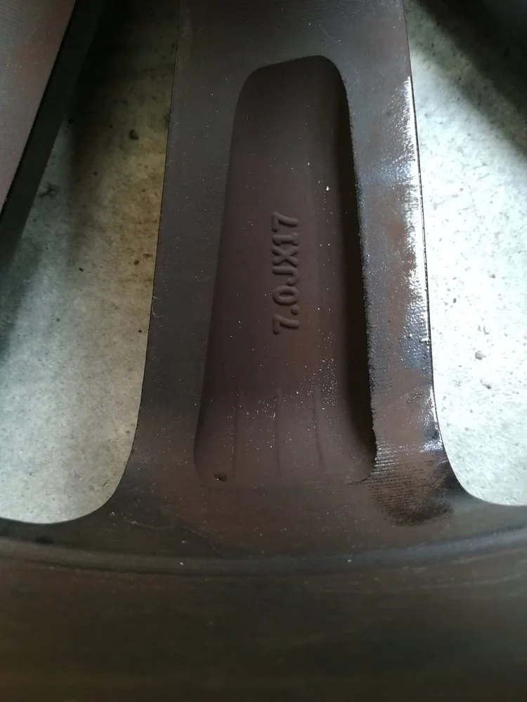

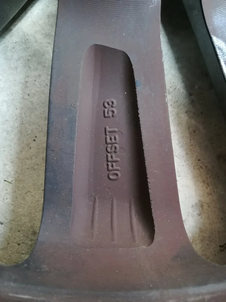

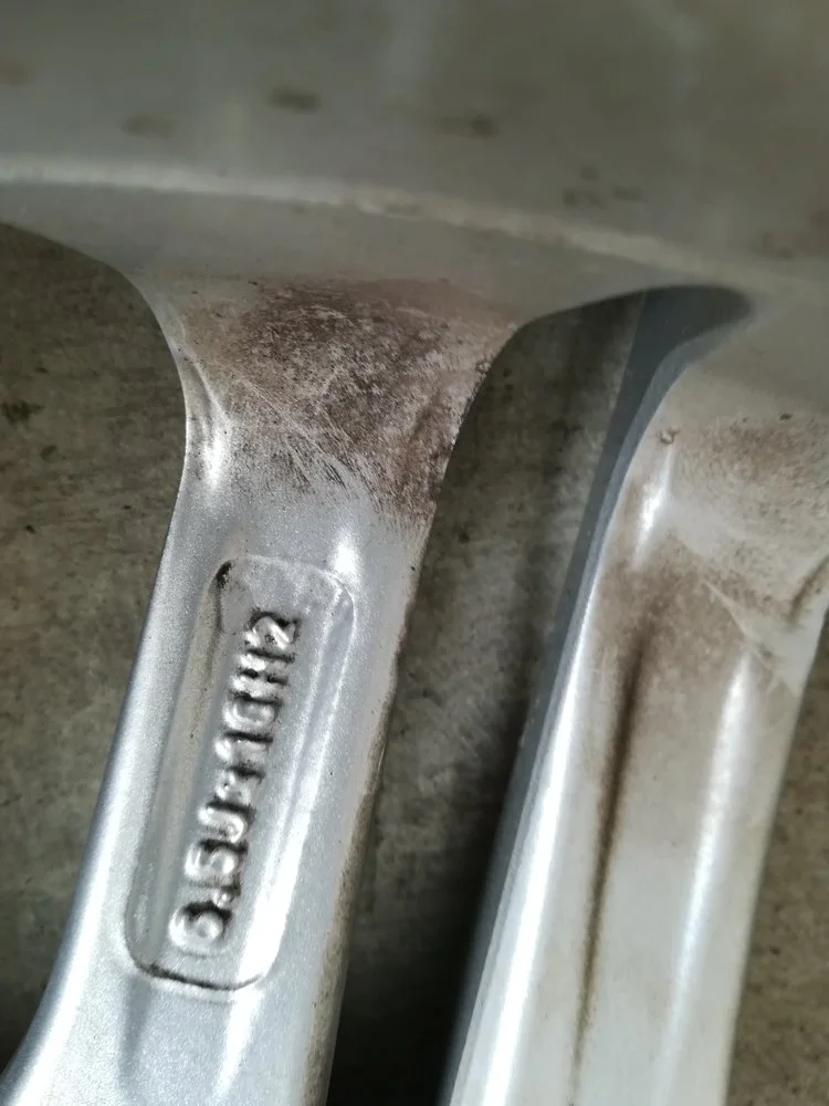

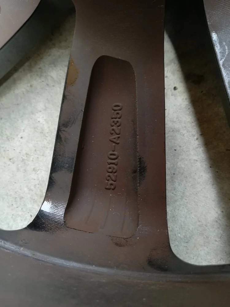

All'interno del cerchio dovresti trovare questi n. che ti indicano se possono andar bene.... Questi sono i n. della mia cee'd del 2013..
    53,7 KB · Visite: 323
    52,3 KB · Visite: 314
    51,5 KB · Visite: 314
    62,6 KB · Visite: 317

Ho appena acquistato una Kia Ceed 1.4 GPL Business My2019 che purtropo monta ancora i cerchi da 16".
Leggo su questo forum che qualcuno di voi possiede la mia identica vettura ed ha a libretto la disponibilità dei cerchi da 17". Mi potete confermare questo? Perché in concessionaria mi dicono che questa macchina, specificamente GPL, non li può montare i cerchi da 17"!
Vi sarei estremamente grato, saluti a tutti
Ciao conterraneo,
nel mio libretto è riportata anche la misura 225-45 R17 91W .
Che poi il concessionario ti dica che non si possono montare è dovuto ad un eventuale problema tecnico?
Tempo addietro (mi pare su una i30), avevo letto di un utente che aveva avuto difficoltà a montare dei 17 perché, pur essendo omologati, aveva riscontrato problemi di sfregamento del cerchio sulla pinza freno.
