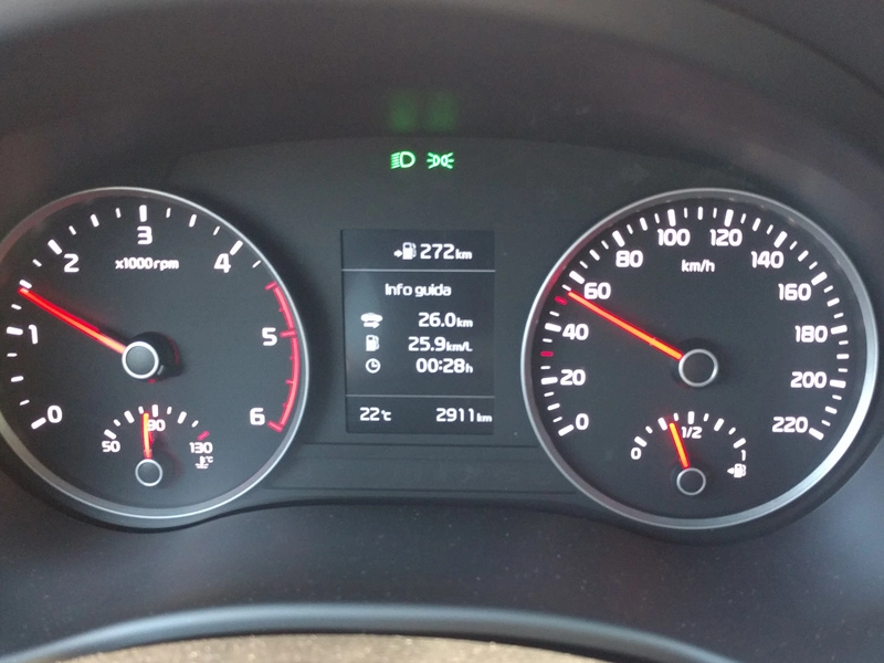

Sto ancora cercando di ottimizzare la mia guida in modo da avere consumi abbastanza bassi. :D
Faccio molta statale, e ho notato che inserendo la 6° a 80/90 Km/h il FAP rigenera praticamente ogni giorno, facendo notevolmente aumentare i consumi.
Da due giorni non vado oltre la 5° ed il FAP non ha più rigenerato. Vediamo nei prossimi giorni.
Da CdB sono intorno ai 950 Km con l'ultimo pieno, vedremo con i prossimi.
Ieri ho fatto il mio solito tragitto casa-lavoro di 35 Km con questi consumi. :eek:

Senza variare il tipo di percorso, mi ritrovo a farlo alcune volte con una media consumo fino a 24-25 Km/l, altre con una media di 19-20 Km/l (da CdB), quindi presuppongo io che quando il consumo è più alto è perché parte la rigenerazione. Poi magari mi sbaglio, è la mia prima esperienza con un diesel. ;)
