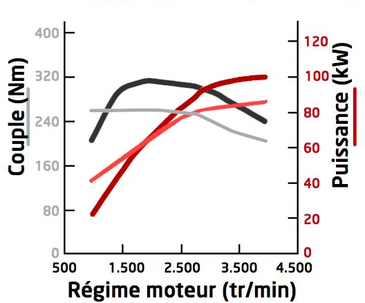

in chiaro le curve del 115CV, in scuro le curve del 136CV
!! il 136 CV le ho dedotte da quanto reperibile in rete: non saranno perfette...

Gran bel lavoro !!! Grazie
a chi diceva cha la 115 è più elastica, queste curve dimostrano che è vero il contrario: da 1250 giri in su, per tutto l'arco dei giri, la 136 cv ha una valanga di coppia in più.
La 115 è depotenziata elettronicamente con un bel limitatore di coppia che plafona le prestazioni per favorire i consumi.

pero' gip se fosse come dici tu perche' la 136 ha meno coppia della 115 sotto i 1250 giri (e non poca)?
Poi, correggimi se sbaglio, ma piu' coppia non e' sinonimo di maggiore elasticita': se la curva e' piu' piatta e larga, anche se piu' bassa, allora vi e' maggiore elasticita'.

Ho i miei dubbi sulla veridicità di queste curve
è impossibile che già dal minimo la 115 cv abbia 260 Nm
Anche se dal minimo a 1250 giri fosse vero che la 115 ha più coppia, a che serve nell uso reale?
Tu tieni mai una marcia a meno di 1250 giri? Io personalmente mai.con nessuna auto
Senza nulla togliere al lavoro altrui, anche a me sembrano delle curve un po' troppo ottimistiche,
specie quella del 115.
Concordo con gip97 poi per il discorso elasticità/coppia, se ha più coppia ha più coppia e basta, la "forma"
della curva è un altro discorso.
Avere più coppia a disposizione (e la 136 l'ha praticamente sempre come dimostrano queste curve) vuol dire poter fare le stesse riprese con meno gas, meno giri e meno tempo. Ed anche con marce più alte senza scalare.
Per me questo è più importante che avere un'erogazione più lineare e piatta
Provandole entrambe ho notato che mentre con la 115 dovevo tirare fino a 3mila giri le marce per smuoverla con brillantezza, ed arrivare a 3/4 di gas, con la 136 basta poco gas e cambiare appena sopra i 2 mila.
Inoltre l'erogazione meno piatta fa sentire di più la sovralimentazione. Con maggiore gradimento.
Poi se preferite un motore dall erogazione "elettrica" ma smorzata sono gusti. ...
Io preferisco le prestazioni e in questo la 136 cv da' soddisfazioni nonostante il peso.
Provate per credere

Allora una punto 55 è più elastica di una Viper? ......
Una macchina che ha più coppia di un'altra per tutto l'arco dei giri vuol dire che spinge di più punto e basta. Indipendentemente dalla forma della curva e dalla definizione di elasticità.
Ciao,
Sei tu che hai tirato in ballo l 'elasticità, è chiaro che la 136 tira di più, ci mancherebbe il contrario...
Concordo con te che a 1250giri non ci si sta molto, ma se la curva è vera i dati questo dicono.
Ciao
Impossibile quella curva del 115. Non si possono avere 260 Nm al minimo.
Forse un 4000 cc quando lascia la frizione li ha :)
L'elasticità è stata tirata in ballo nei primi messaggi della discussione dove hai detto che il 115 è più elastico.
Queste curve di coppia dimostrano invece che il 136 cv è sempre superiore.
È più importante che la curva sia più in alto come valori di coppia piuttosto che la linearità.
la 136 cv non ha certo il turbolag ne la botta di un Deltone.
Poi ognuno può pensare quel che vuole;)
Ciao!:)
Ciao A tutti
le curve del 115CV le ho pescate in rete e sono quelle della Sportage (credo proprio lo stesso motore).
Le curve del 136 le ho dedotte partendo dal 2000 sempre kia, che ha la stessa potenza. La coppia MAX del 1700 è 330Nm , quella del 2000 320Nm
In entrambi i casi ci si può mettere la mano sul fuoco!
