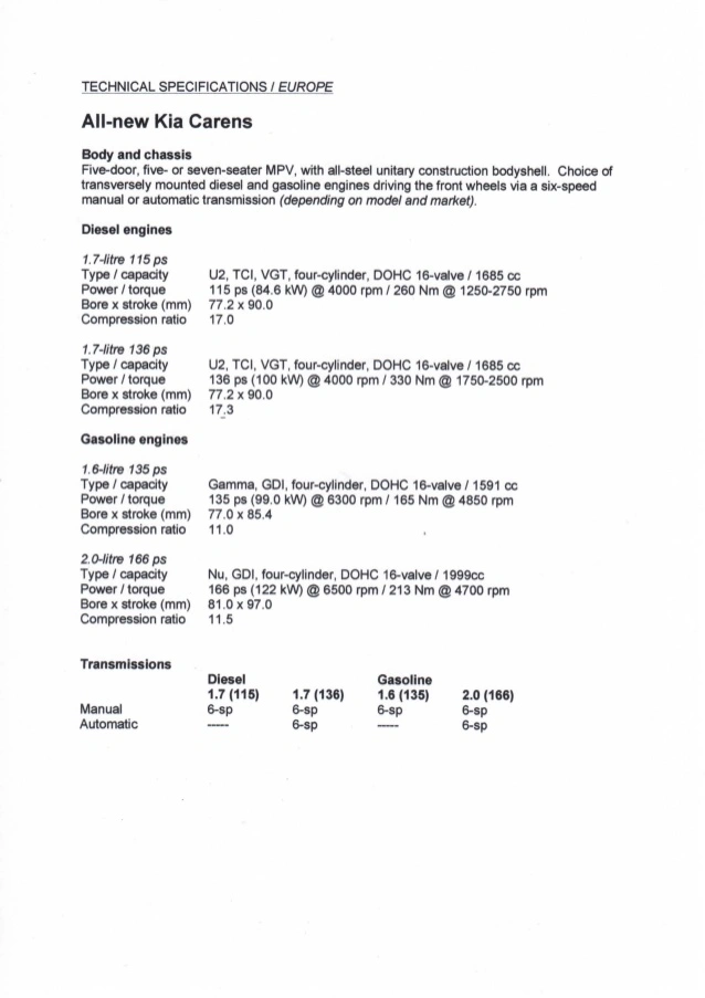

Se ci sono differenze meccaniche non stanno nel propulsore (che mi risulta essere esattamente lo stesso), magari stanno nel cambio per sopperire alla coppia massima spostata a 1750 giri.
Sarebbe utile avere la tabella dei rapporti del cambio nelle varie marce per i 2 modelli,
qualcuno l'ha trovata??
    59,5 KB · Visite: 822

Anche se la 115 ha la coppia max a un regime più basso 1250 e per un arco più ampio 1250-2750 non vuol dire che è più elastica.
il 136 cv ha la coppia max più in alto 1750 e per meno giri 1750-2500 ma parliamo del picco.
probabilmente ha sempre più coppia del 115 e a qualsiasi regime .
bisognerebbe vedere i grafici

È vero, una valutazione completa si può fare solo con ì grafici che non ho ancora trovato: con i dati che abbiamo sto ipotizzando un andamento che mi fa pensare che la 115 sia più elastica, ma potrei sicuramente sbagliare :)
