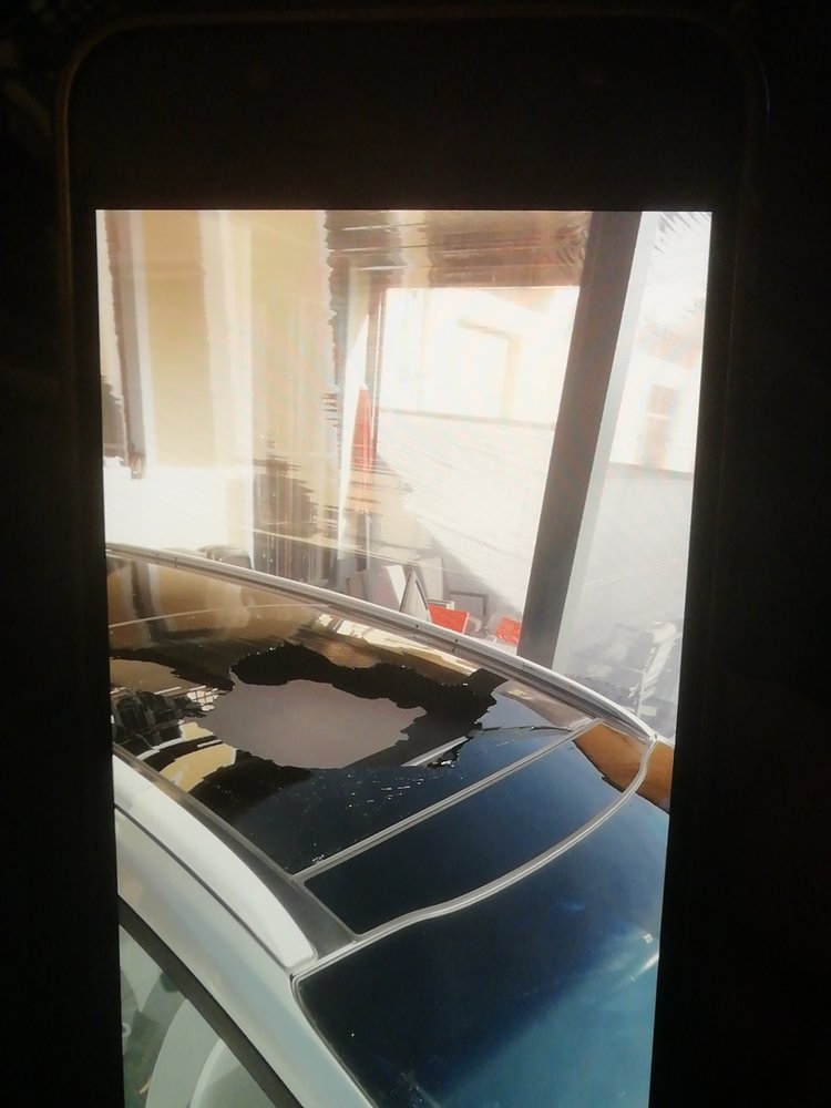

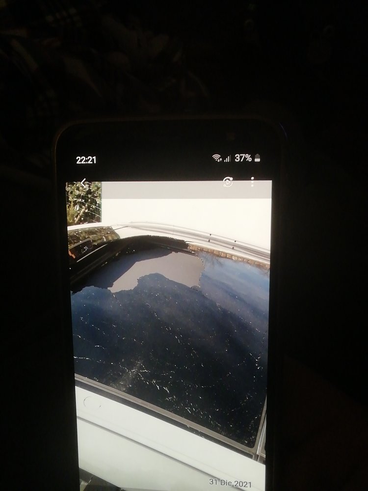

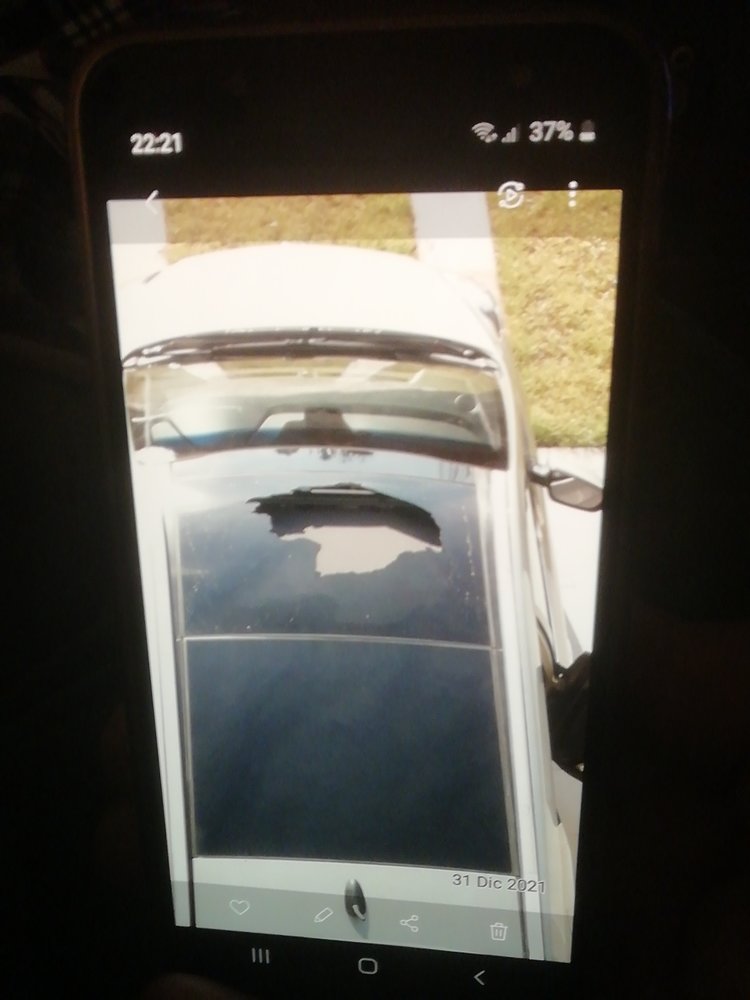

Ciao a tutti.. Incredibile ma vero, ieri appena imboccata la tangenziale come una bomba mi è esploso senza nessun apparente motivo il tetto panoramico della mia carens del 2014,vi lascio immaginare prima di tutto lo spavento, con me mia moglie e i 2 bambini, briciole di vetro ovunque fortunatamente nessuna ferita.. È e esploso verso l esterno e la tangenziale era praticamente vuota.. Ora lunedì porterò a visionare l auto in kia prontamente avvisata... Fuori garanzia da 6 mesi..ma esigo spiegazioni e chiarimenti.. Il danno non è da poco.. In più il fermo auto.. Un bel guaio.. A nessun altro è capitato?ho letto di Hyundai.. Fiat 500l, Nissan, Audi.. Se è così frequente è pericolosissimo..
Questo è ciò che resta del mio tetto panoramico

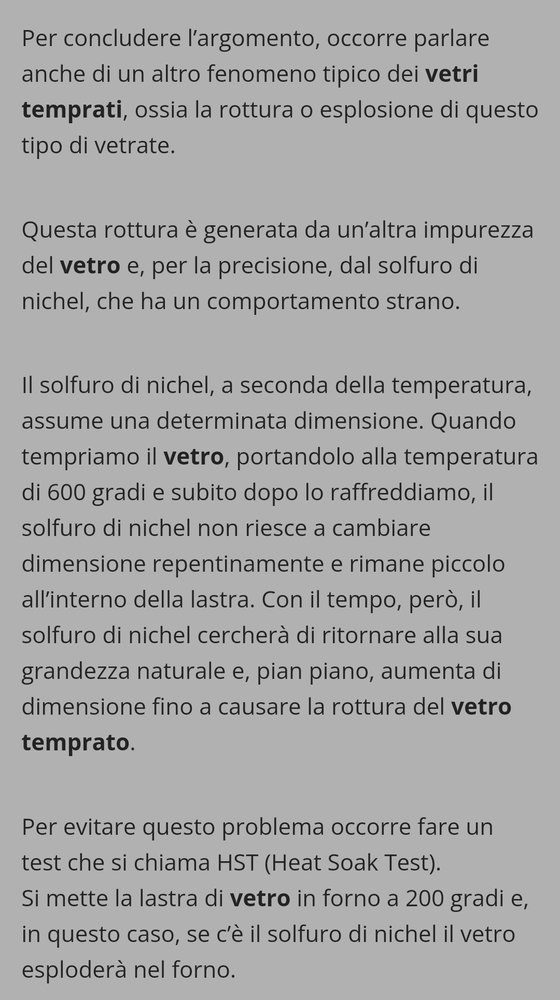

Alla faccia, danno mica da poco. A me capitò tanti anni fa col finestrino di una Opel kadett, andato in briciole mentre andavo, senza nessuna ragione. Tre anni fa stessa cosa con un box doccia in cristallo, esploso senza che nessuno lo toccasse. Per quello che ne so sono difetti di fabbricazione dei vetri, li chiamano cancro del vetro. Restano a posto per anni, poi di botto scoppiano

Purtroppo nei cristalli si creano tensioni notevoli con il cambiamento della temperatura, e se c'è un difetto di produzione il botto arriva. Vi dicevo del box doccia, per fortuna in bagno non c'era nessuno, abbiamo sentito un botto tipo un'esplosione, vi lascio immaginare la quantità di schegge che producono 4 mq di cristallo che si polverizza, un incubo
