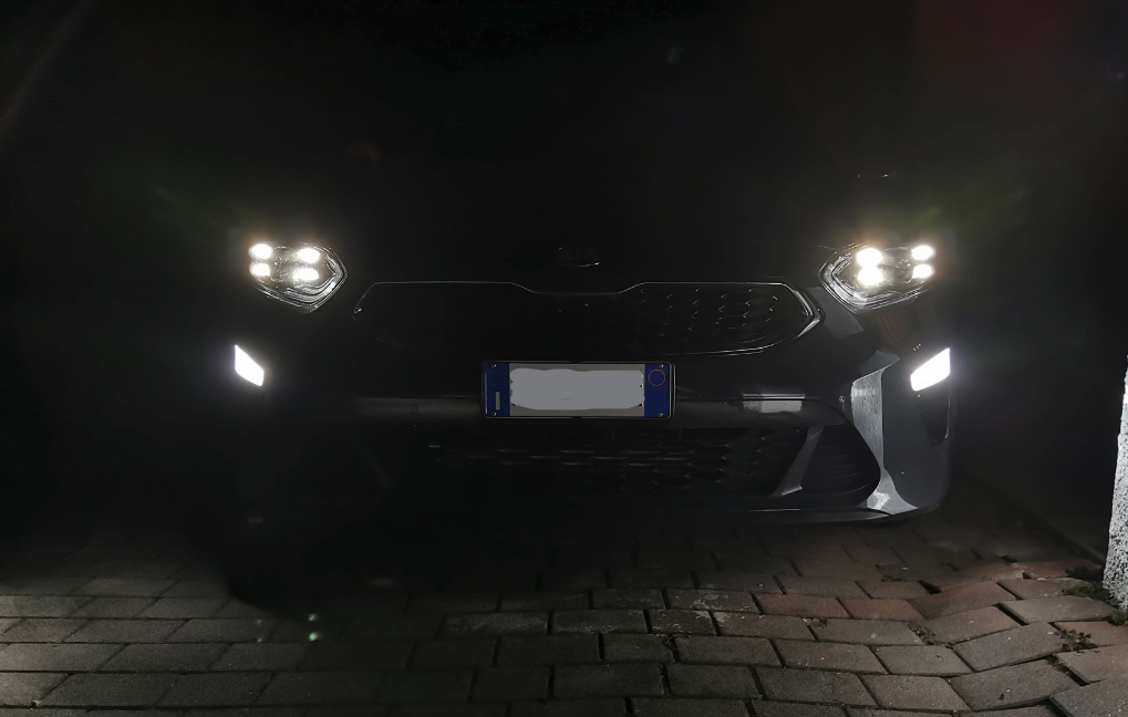

Bellissima complimenti!
E' semplicissimo, hai 5 clip a pressione che vengono via con un cacciavite a taglio, poi devi solo infilare la mano tra passaruota e paraurti, e il gioco è fatto
