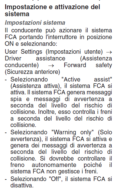

Sul manuale Kia si chiama FCA.
Per la Niro 2020, descrizione e attivazione/disattivazione alla pagina 6-49 e successive.

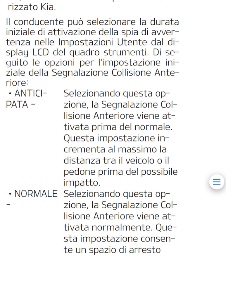

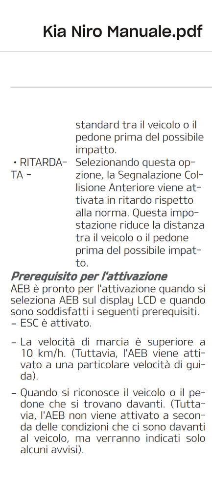

Sulla Niro si può settare su tre livelli di sensibilità. Direi che con il tuo stile di guida dovresti impostarlo su “meno sensibile”.
sulla ceed non si può modificare, puoi disattivarlo, farlo solo suonare oppure farlo anche frenare... stop
Ah. Non sapevo. Controllerò la Niro. Mi hai fatto venire il dubbio.
edit ho controllato. Ricordavo bene.
