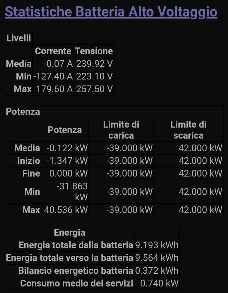

Una schermata di Hybrid assistant,superati i 31,8 kW
Vedi l'allegato 29662
Bellissimo. Dove viene indicato se la frenata da paddle sia effettivamente più rigenerativa di quella da pedale? Dove viene indicato quanto vengono usate le pinze dei freni quando si preme il pedale del freno in base alla velocità, pressione, etc.? Te lo chiedo perché i miei dubbi sono questi, e la tua risposta è stata il consiglio di usare quel software, quindi immagino vengano riportati questi dati, però non riesco a capirli da quell'immagine.

La Niro di @still è come la mia. Non ha i paddle (modello my18). L’unico modo che hai per verificare sarebbe quello di procurarti un dongle BT e Hybrid Assistant e fare le prove.

Mi sa che l'unica è attaccare Hybrid assistant, vedere il dato "live" in frenata e provare con le palette o senza e confrontare i due dati. Dalle statistiche finale non credo si possa evincere

I dati che vorreste non ci sono, almeno per la mia versione. C'è solo scritto quanto si recupera dal freno elettrico, per la parte meccanica non credo ci sia da nessuna parte

Con quel dispositivo e app viene visualizzato anche in tempo reale il dato della rigenerazione della batteria, così da poter vedere realmente se la frenata a pedale ricarica come quella tramite le palette a parità di forza frenante? Grazie.
Si certo chiaro, intendevo dire che nei due modi di rallentamento si può vedere se c'è un diverso recupero energetico!
Si

Ti rispondo per quanto mi riguarda (ma credo che @still ti dirà lo stesso). Non c’è modo tramite Hybrid Assistant di capire se la frenata è “meccanica” o “rigenerativa” tantomeno in che percentuale. Ti posso solo dire che pur non avendo i paddle e quasi 70mila km le mie pastiglie freno sono pressoché nuove. Quindi intervengono “poco” con il mio stile di guida.
