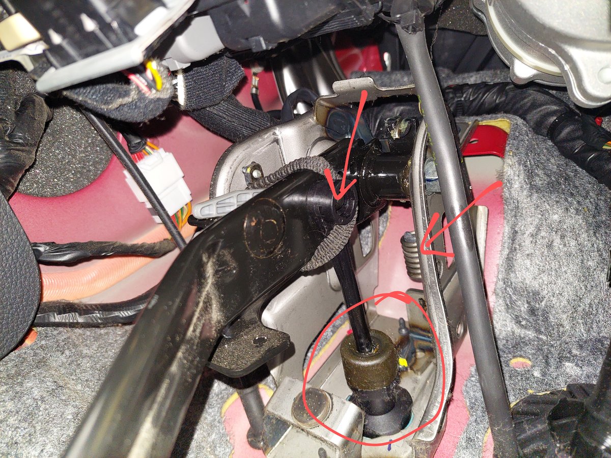

Ho una Rio 1.2 benzina+GPL 70000km scarsi e 4anni vje mi ha lasciato a piedi. Pedale della frizione duro già in altre occasioni, non riconducibile all'uso del clima o a surriscaldamento, il problema si presentava sporadicamente nel traffico cittadino come in tangenziale, e come arrivava se ne andava per ricomparire a distanza di tempo magari, mesi senza problemi, e sempre per brevi tratti. A volte faticava a prendere giri la marcia, ma non avevo nemmeno collegato i due problemi prima di leggere i Vs. post, perché non succedeva sempre contemporaneamente.
La settimana scorsa al casello, dopo 180km senza toccarlo, il pedale della frizione era semibloccato non si premeva x più di 5cm, ho insistito e al secondo tentativo un bel suono sordo mi ha fatto pensare di aver rotto il cordino...invece no.
Il pedale è rimasto alzato al massimo, come non fosse più trattenuto. L'assistenza mi ha riparato il guasto con un elastico e per ora sono ancora così visto che una prima riparazione, con sostituzione dei pezzi evidentemente rotti, mi verrebbe già 380€. A seguire, se il problema si ripresenta (e leggendo in giro si ripresenta spesso) smontaggio di tutto il blocco con sostituzione a altri 700euro da buttare.
Le rotture sono tutte nella zona della pedaliera, ma mi dicono che va cambiata anche la parte interna. Ne vale la pena? Ho davvero letto di infiniti guai alla frizione e sono stufa di andare dal meccanico e avere guasti (impianto gpl in primis) su una macchina di soli 4 anni.

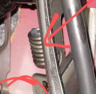

Allego una foto della situazione attuale (in realtà ora ho messo una fascetta) qualcuno ha idea su come possa essere accaduto? Il pezzo cerchiato era uscito dalla sua sede, e si strappa fuori se tolgo l'elastico non appena mollo il pedale, le frecce indicano dove mi si è rotto un supporto bianco (credo che l'elastico sostituisca quel pezzo) e la molla che mi pare collegata a nulla. Quello che me l'ha sistemata dice che ho fatto qualcosa io col piede, ma io nemmeno ci arrivo lì con i piedi...

Benvenuta tra noi ti ho spostato il messaggio qui in modo che puoi iniziare ad avere una indicazione sul problema.
L'assistenza mi ha riparato il guasto con un elastico ...
:Jawdrop: Parli dell'assistenza Kia oppure di un meccanico generico? In entrambi i casi, la cosa è assurda, ridicola ed oltraggiosa per il cliente (sto usando degli eufemismi, ovviamente ;)).
... la molla che mi pare collegata a nulla ...
Non è possibile che la molla di trazione del pedale non sia collegata, altrimenti resterebbe appesa ad una delle due estremità, con le spire "a pacco". In basso, si vede chiaramente che la molla è precaricata: uno dei suoi due ganci fa presa sulla parte fissa mentre il gancio opposto, connesso alla parte mobile del pedale, è nascosto dall'elemento in acciaio in primo piano.
Vedi seguenti link, please:
Sono estratti del manuale di officina relativi, rispettivamente, al gruppo pedale ed al cilindro master della frizione della tua Rio. Ti consiglierei di girarli ad un meccanico esperto e degno di fiducia, dato che la relativa riparazione c/o l'officina autorizzata Kia costerebbe uno sproposito.

Ma se l'auto ha solo 4anni la pompa della frizione dovrebbe essere ancora in garanzia. E anche tutto il meccanismo. Io avevo lo stesso problema (che forse ho ancora) e quelli della assistenza Kia mi hanno riparato tutto in garanzia. Hanno all inizio solo la pompa al pedale. Poi il problema si è ripresentato dopo 20km e allora hanno sostituito anche la pompa accanto alla frizione. Verifica bene con Kia, perché dovresti riuscire a farla riparare in garanzia.
