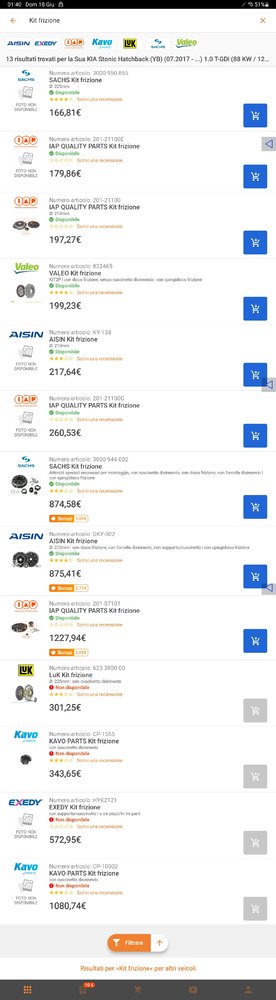

Sicuro che Kia monti Valeo? Valeo è un gruppo francese, mi pare strano che in Korea non abbiano produttori di frizioni, come mi pare strano che oltre a Valeo ci fosse soltanto un'altra opzione. Ad es. cercando su Autodoc ho trovato ben 13 marche diverse per la Stonic (vedi img qui sotto).
Si, sicurissimo che monti Valeo, perché l'originale l'ho vista di persona. Valeo con marchio Kia!!! Le altre opzioni su autodoc le vidi anch'io tempo fa, evidentemente il fornitore del mio meccanico si appoggia ad altri produttori, non so. Comunque come vi dicevo, ora la frizione non da più problemi....è il resto che non dipende da lei purtroppo....
