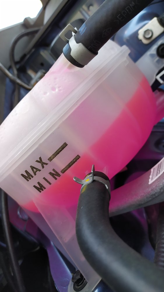

PS: leggendo sul manuale ho visto che il livello del liquido refrigerante va controllato "a freddo"...ma se "a caldo" è già al minimo, "a freddo" non può che abbassarsi, giusto?
Digli di controllare lo scambiatore da come mi hanno spiegato era lui che faceva andare il liquido refrigerante nella marmitta
Pochi giorni fa ho controllato i livelli della Niro di mia moglie e con sorpresa ho notato che mancava più di 0.5 l di liquido refrigerante del motore endotermico... ho provveduto ad aggiungerlo io portandolo al massimo livello... l'auto ha quasi 9000 km... non ho notato fumosità allo scarico, ma ora la tengo comunque controllata... saluti ps il liquido del radiatore non dovrebbe diminuire... a meno che non ci siano perdite nella pompa o nei manicotti, da qualche parte (scambiatore!?), o che finisca nella peggiore delle ipotesi nel motore per perdite nella guarnizione di testa...
Ne controllasti il livello al momento del ritiro della vettura? E' forse possibile che, già allora, il livello del fluido refrigerante fosse al minimo. Prova anche a verificare (dopo un lungo tratto su strada e a propulsore ben caldo) che, in corrispondenza dell'ugello del troppo pieno della vaschetta, non ci siano tracce di fuoriuscita di liquido.
:ciao:
Sì avevo controllato ed era tutto ok appena ritirata... dal troppo pieno non è uscito perché è tutto pulito... grazie delle indicazioni

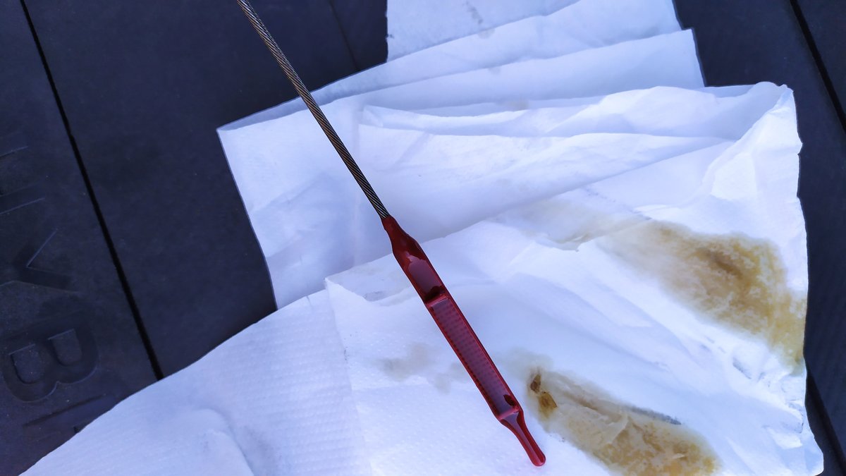

Per capirsi meglio, allego due foto appena fatte. Livello liquido e olio. L'auto è parcheggiata davanti al mio ufficio da stamattina alle 7:30
