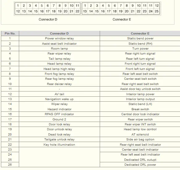

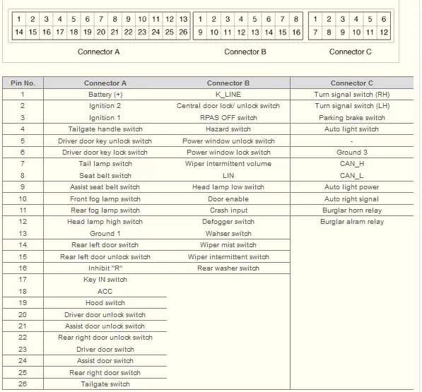

ti posto i connettori e i segnali dal bcm cosi ti prendi i segnali che ti servono per fare i tuoi test.
ps puoi usare come on off il connettore A pin 5 e pin6 sono i segnali apertura e chiusura porta ce anche il 20 e 21 ma bisogna controllare con un tester i vari segnali..
