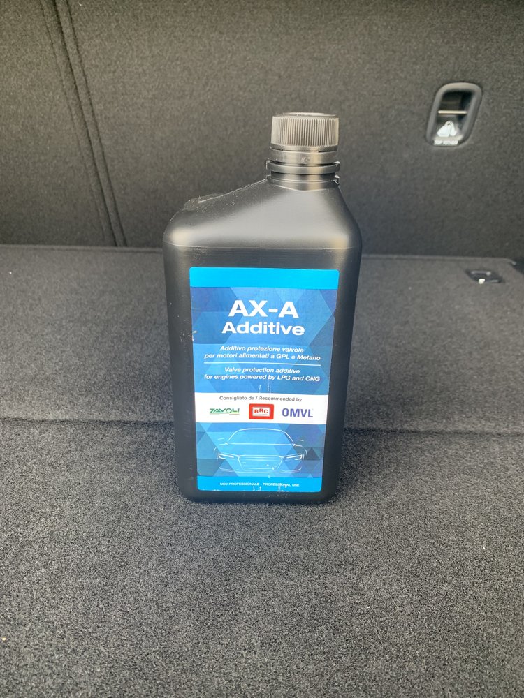

GPL Gestione liquido Valve Care
Per i rabbocchi del liquido, alla consegna dell'auto, la Kia mi ha consegnato una lattina da 1 litro di Arexons AX-A.
Lo si trova in commercio facilmente sia presso ricambisti per auto che on-line, originale Arexons, quindi non necessariamente presso i concessionari KIA.

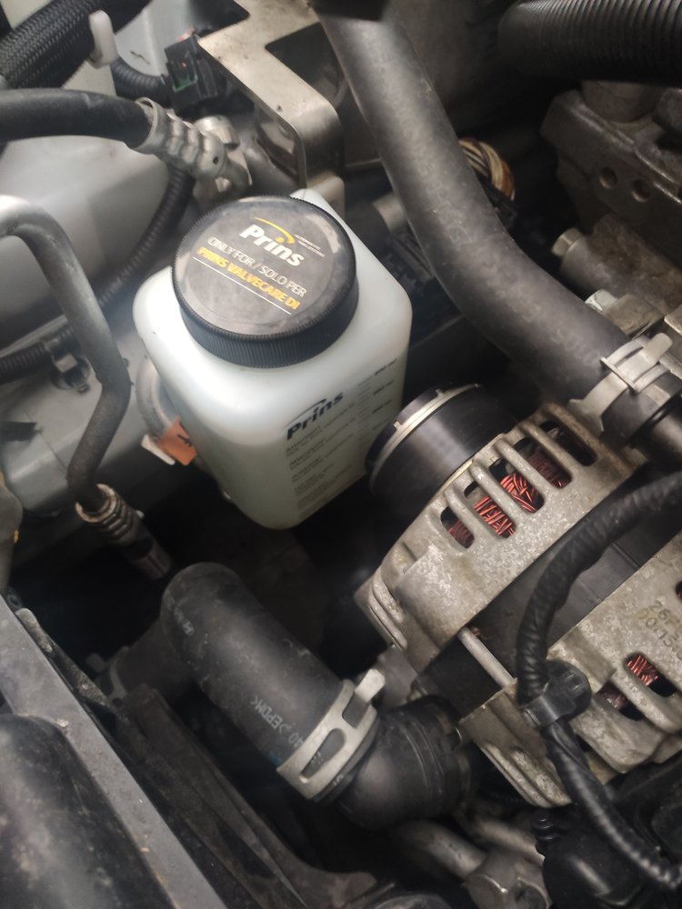

Ciao a tutti, le xceed 1000 hanno il serbatoio valve care il due punti, il primo sta in alto e comodo per controllare il livello e aggiungere il liquido mentre l'altro è nascosto sotto l'auto come vedo dalle foto avete voi, per controllare il livello del liquido potete usare una torcia fina e lunga da inserire tra i fori della mascherina anteriore della vettura, con un po di pazienza si riesce tranquillamente a vedere il livello del liquido (la prima auto che ho controllato son diventato pazzo x trovarlo) per quanto riguarda il liquido da mettere la brc/prince consiglia di mettere soltanto il liquido originale per valve care questo ha una diversa viscosità e densità rispetto ai liquidi per gli oleatori a depressione generici, il consumo dipende anche dal percorso e dall'andatura del veicolo
Da quello che ho visto e capito, il tappo verde sopra (vedi foto postate nei messaggi precedenti) è solo l'accesso al tubo nero che comunica con il serbatoio nascosto nella parte anteriore sinistra del paraurti (in basso tra il fendinebbia e il passaruota).
In effetti è difficile vederlo, ci sono riuscito puntando una pila completamante a sinistra dai fori ad alveare del mascherone centrale. Se riesci a beccarlo c'è un foro nella parte inferiore proprio sotto al serbatoio del valve care, puntandoci la pila si illumina completamente (è trasparente e il liquido è giallognolo).

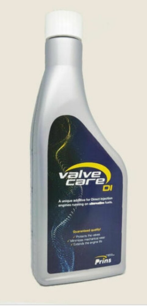

Controlla che siano entrambe x il gpl, a volte danno un additivo da mettere nel serbatoio della benzina quindi controlla prima di metterlo mentre per il livello controlla prima quanto è sceso, se lo fai troppo pieno lo butti, mentre x l'olio arexons nn saprei, brc/prins dicono di usare solo olio prins per il valvecare elettronico o si va in contro alla rottura della pompa elettronica valvecare

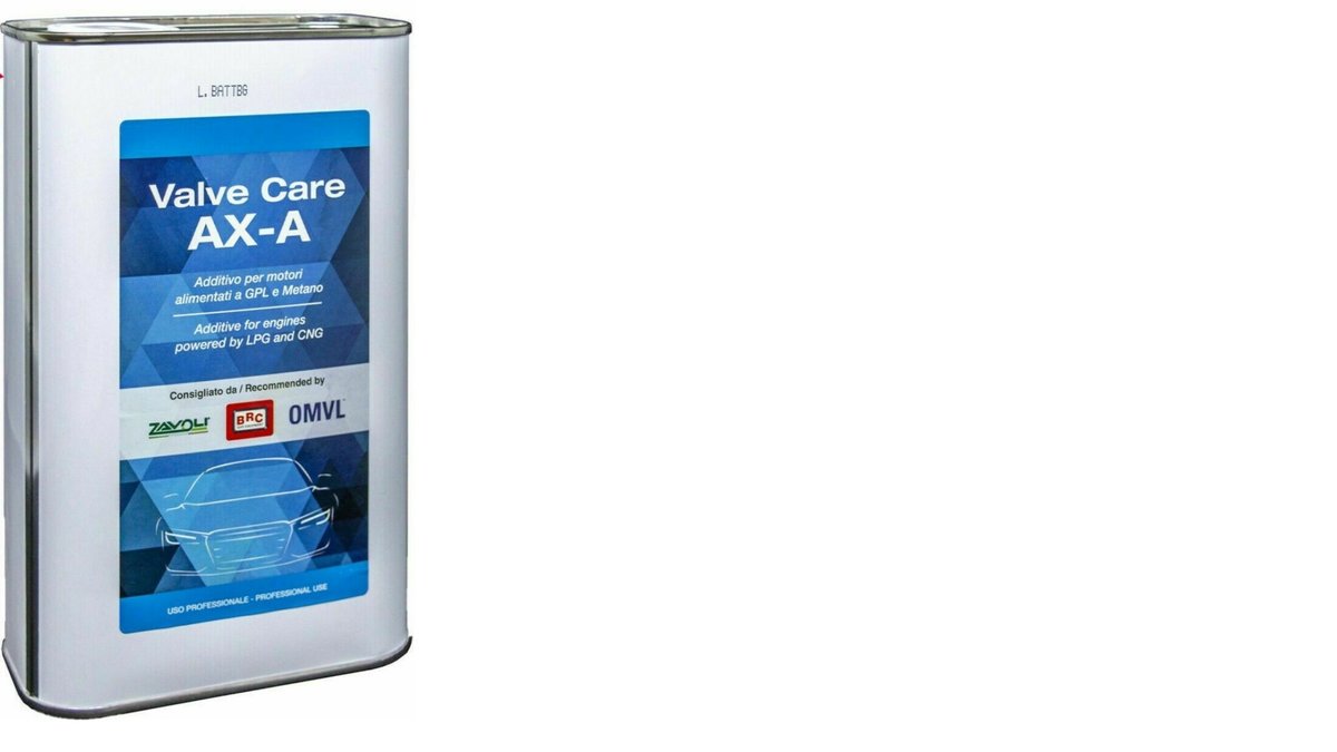

Ciao, il prodotto giusto da utilizzarsi è questo:
Come puoi vedere è consigliato dalla BRC e probabilmente ti sarà stato dato un barattolo alla consegna dell'auto.
L'altro prodotto si chiama Injector Care e si versa nel serbatoio della benzina ogni 15000 Km (serve per la pulizia degli iniettori).
Come hanno scritto in molti, devi far luce sotto al paraurti a sinistra (lato passeggero) più o meno sotto al faro fendinebbia.
Dovresti riuscire ad illuminare il serbatoio attraverso un foro, se provi a cercarlo con la mano lo dovresti sentire.

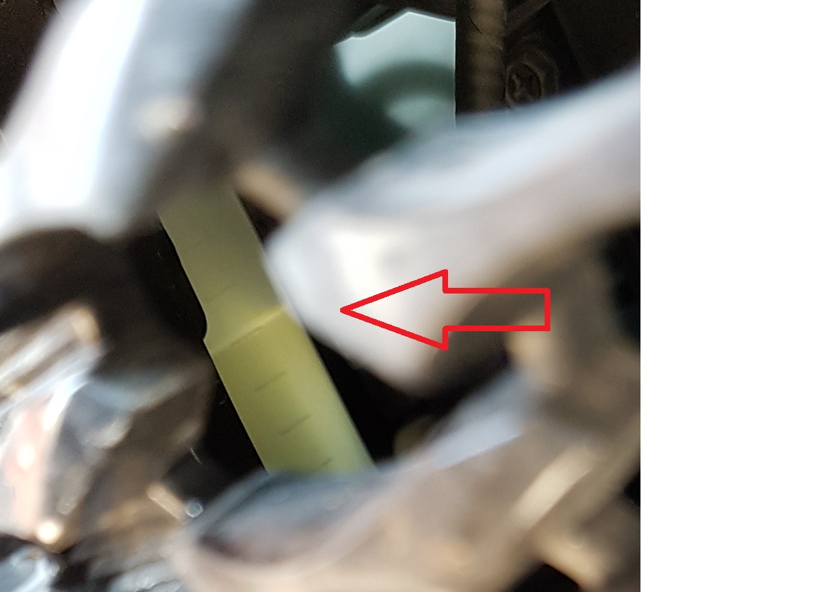

Trovato e illuminato il foro, devi guardare tutto a sinistra attraverso i fori della griglia del paraurti, il serbatoio è proprio nell'angolo. E' di plastica bianca trasparente con il liquido giallognolo all'interno e varie tacche di livello che ti aiutano a quantificarne la quantità.
Io ho percorso 7000 Km e il serbatoio è a poco meno di metà, prevedo quindi di superare tranquillamente i 10000Km.
Credo sia lo stesso prodotto ma di marche diverse. Quello che ti ho postato nella foto era nell'auto quando l'ho acquistata, il concessionario mi aveva detto che era stato messo direttamente dalla BRC dopo aver fatto l'impianto GPL.
Al posto tuo non mescolerei i prodotti, se ti hanno riempito il serbatoio con quello ti conviene rabboccare con lo stesso.
Sono riuscito a fare una foto del serbatoio del Valve Care... non è stato facile la fotocamera del telefono non metteva a fuoco attraverso i fori della griglia anteriore (focalizzava la griglia stessa).
Spero di aiutare chi non ha ancora capito come e dove vedere il liquido residio nella vaschetta:
Ricordo che senza una torcia elettrica che illumini in foro sotto alla vaschetta essa non è visibile.
Per quanto riguarda il consumo... ho percorso circa 8500 Km e il livello è a poco meno di metà (5 "tacche" vedi foto).
Nel mio caso quindi non posso certo dire che vi sia un consumo importante di Valve Care.

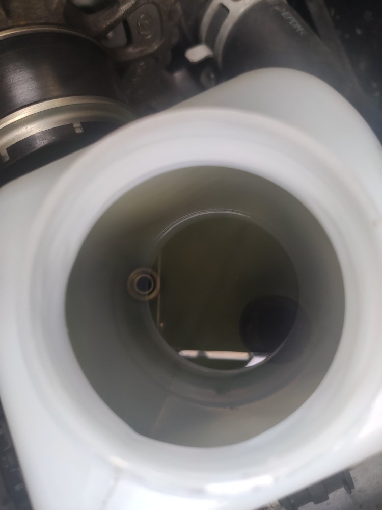

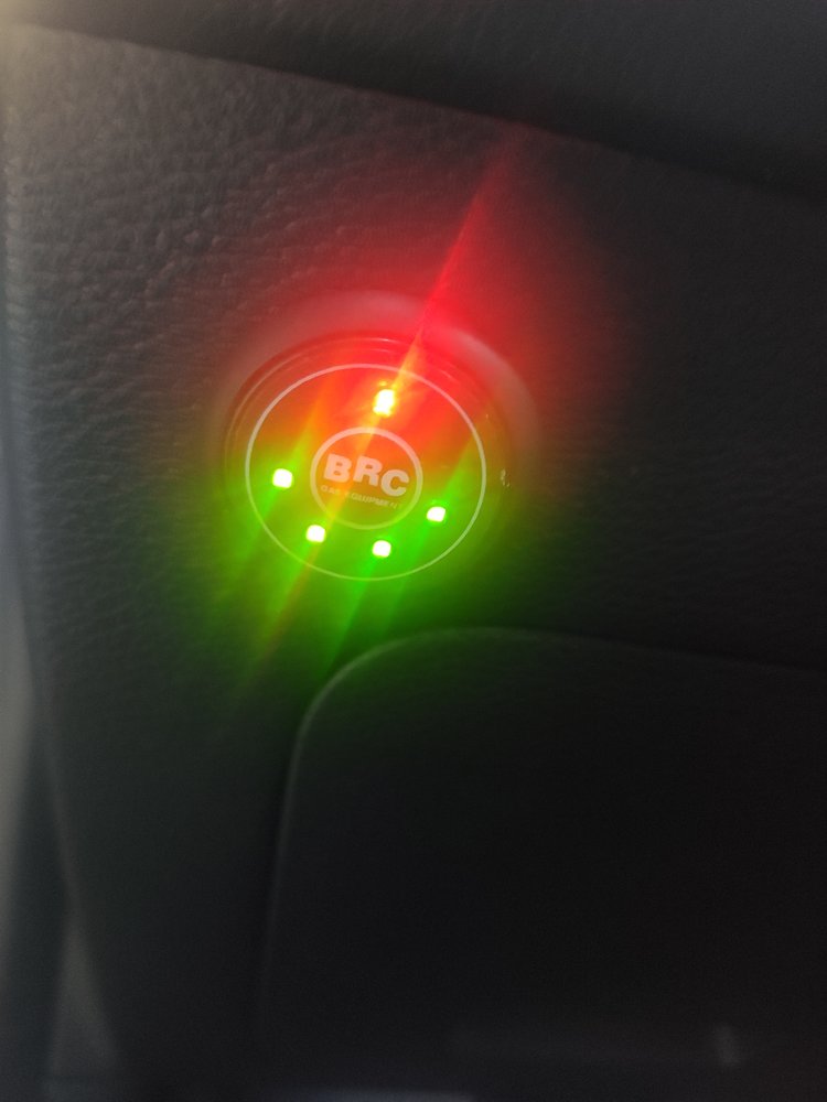

Buonasera, spiego (spero si capisca) il problema successo oggi.
Accendo l auto e fa 3 bip, poi la spia BRC (quella in alto, allego in foto il mio "display schifus") da verde continua a lampeggiare.
Stessa cosa se metto a benzina (spia rossa che continua a lampeggiare e ovviamente le 4 spie del livello carburante non accese essendo a benzina).
Ho guardato il livello valve care, era infimo a 100ml, ho rabboccato con il liquido a-xa (che è trasparente rispetto a quello di prins che era blu ,speriamo bene) e ho notato che il fondo del serbatoio del valve care è così (foto in allegato).
Qualcuno sa darmi qualche dritta, è giusto sia così? Sembra che il pezzo nero tipo gommino sia staccato boh.
Grazie a chi mi risponderà. ??

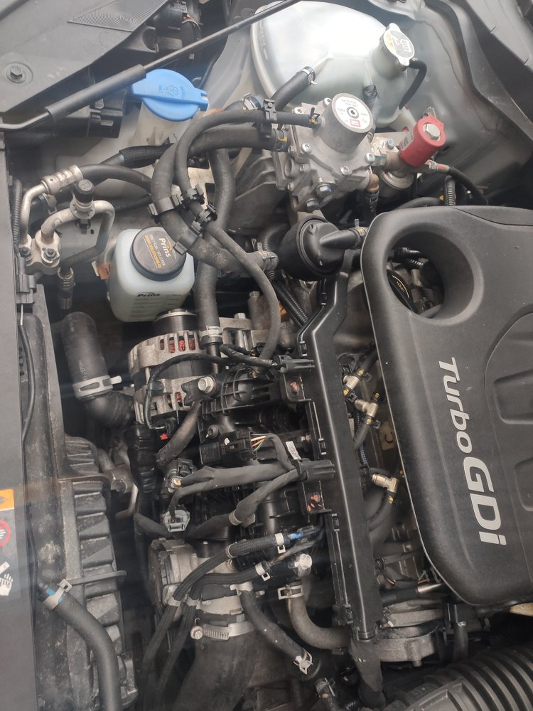

Buongiorno,oggi volevo controllare il livello del valve care,ho aperto il tappo verde e c’era un tubicino bianco (circa 50cm) con legata una fascetta in plastica,l’ho sfilato tutto ma non riesco a capire il livello,qualcuno mi sa aiutare a capire come si fa??scusate se la domanda può sembrare scema… grazie
Ciao, credo fai prima a guardare nella parte bassa del vano motore , dovrebbe esserci una piccola tanica.
Anche se da lontano dovresti renderti conto se c'è liquido oppure no.
Detto ciò forse fai prima a rabboccarlo del tutto e ogni 3000 km rifai l'operazione.
Non fare come me che pensavo che fosse guasto l'impianto GPL invece avevo vuota la tanica perchè mi lampeggia il commutatore BRC ?
