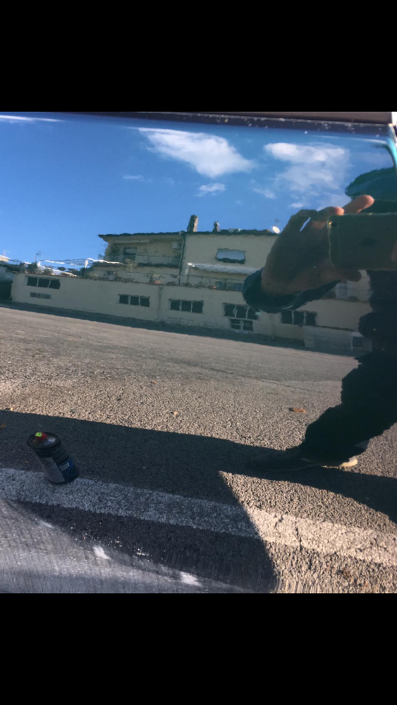

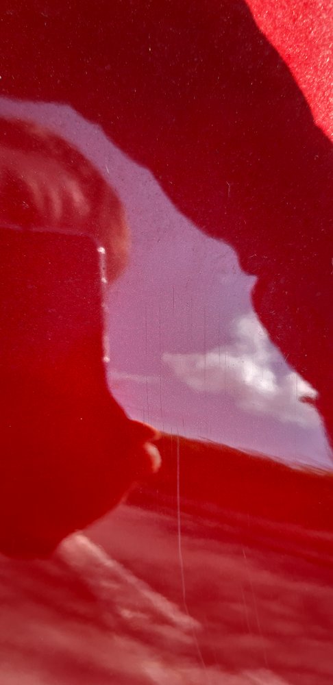

Passato il Polish ultrafine ho riacquistato la lucentezza ed il gloss originale.
Capisco, non si finisce mai di imparare! Sfogliando la mia galleria, oltre al lavoro sulla i10 che era un graffio importante, ho trovato questo sulla 500L verde scuro per far vedere prima e dopo come la vernice è tornata praticamente di fabbrica anche in controluce non si vede nulla
Ahahahahahahah se vado a cercare sul computer ho una galleria intera di tutti i graffi che ho riparato... queste erano le prime che mi rimanevano sul telefono e ho pensato di rassicurare @missiangie sul risultato che si può ottenere ;)

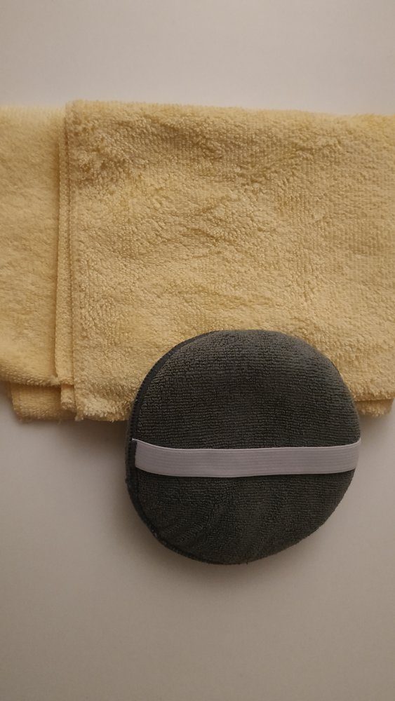

Puoi mettere una foto di questo prodotto? Se ho capito bene, lo devo usare dopo l’ArexonMirage?
Panno morbido in micro fibra.
Dischetto applicatore in microfibra con spugna interna.
Il panno pulito lo usi per togliere il prodotto.
Il dischetto lo usi per applicarlo.
Fai piccole aree per volta.
Mi raccomando che siano entrambi puliti e morbidi se no si fanno danni peggio del graffio.
Al posto del dischetto puoi usare un altro panno in microfibra oppure se non calchi molto anche i dischetti struccanti di cotone o ovatta.

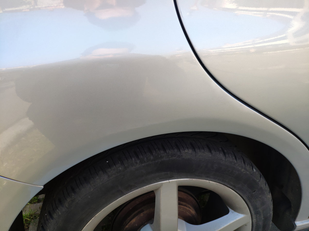

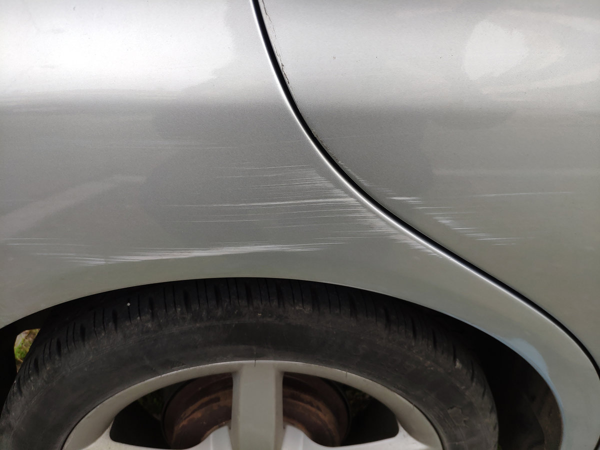

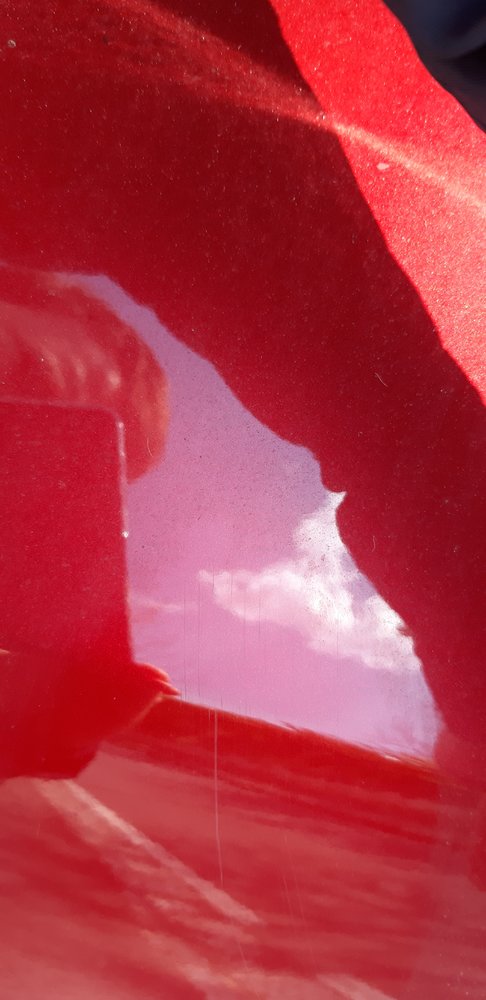

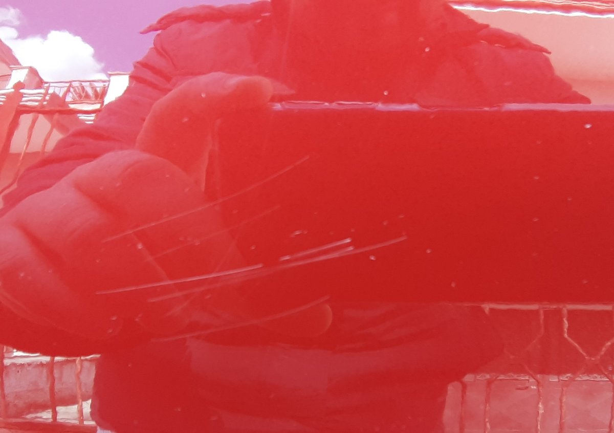

Ciao a tutti,
ho provato a dare uno sguardo nel forum per vedere se fosse un argomento già trattato ma non ho trovato nulla (oppure mi deve essere sfuggito).
Ad ogni modo volevo chiedervi un consiglio su come eliminare i graffi che, seppur superficiali, si notano sulla carrozzeria (come da foto allegate).
Se potete consigliarmi anche che tipo di prodotto utilizzare e se secondo voi c'è qualche video tutorial specifico in rete che ritenete affidabile.
Grazie in anticipo!! ;):)
    55 KB · Visite: 314
    65,5 KB · Visite: 282
    77,6 KB · Visite: 300
Ciao carissimo quello che posso dirti in merito ai tuoi graffi , se sono suerficiali i proverei con un po di pasta abrasiva ,prova a mettere un po' di pasta abrasiva sulla parte interessata e con un panno morbido e pulito con segni circolari strofinare bene energiticamnte sulla parte graffiata se poi ai un trapano con l'inserto in panno morbido meglio ancora ,se la prima volta i graffi sono ancora evidenti riprova a rifare l'operazione fino che copra i graffi,mi sono permesso di dirti questo ,perché hanni fa avevo anche io dei graffi su una mia precedente vettura è lì ho eliminati grazie a questo prodotto .
