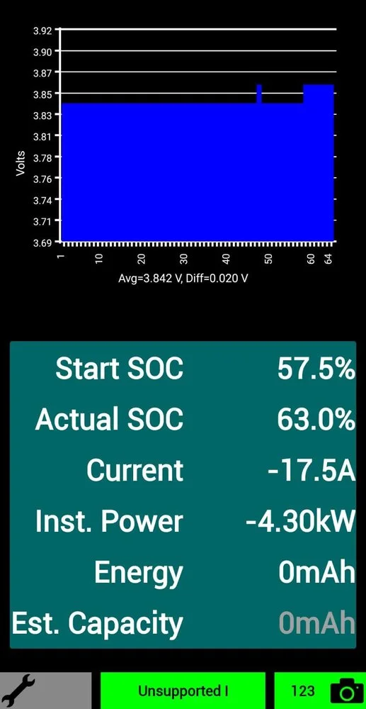

Un esempio della schermata per il controllo della batteria HV :)

Ieri ho usato HA per la prima volta e devo dire che, senza troppe rotture e interpretazioni delle decine di PID di Torque, mi ha velocemente dato degli spunti per correggere al volo il mio stile di guida..
Per esempio, mi è subito balzato all'occhio il picco di ricarica che si ha nel momento in cui il motore termico SI SPEGNE... Interessantissimo dunque, dopo le ripartenze o comunque nei tratti di percorrenza extraurbani, forzare delle brevi accensioni del motore termico, per beneficiare di sani kilowatts utilissimi al successivo veleggiamento.... :)))
Nel mio percorso abituale, sono passato immediatamente da 4.7 a 4.2 lt/100km.... evviva!!!
@Ico non ho capito. Picco di ricarica quando il termico si spegne? o_O
Esattamente!
Prova una accelerazione leggera... la coppia richiesta fa sì che il termico si accende... Raggiunta la velocità richiesta, rilascia... dopo qualche secondo il termico si spegne e noterai che per 2 o 3 secondi si ha un picco di kw in ricarica, molto superiore a quelli che ottieni subito dopo, lasciando scorrere la macchina in rilascio...
