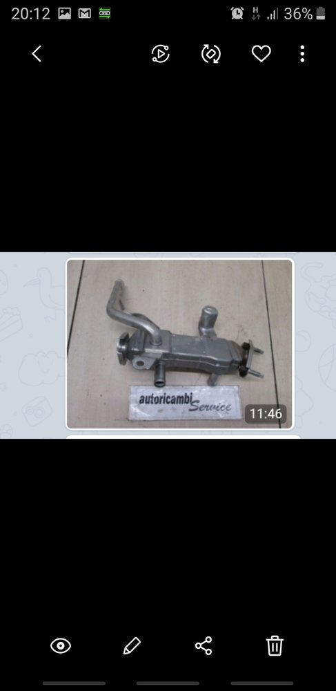

Se può essere utile mi riferiscono anche che rispetto a Toyota la gestione dell apertura dell egr è molto diversa, i gas passano attraverso un tubo diretto dalla valvola al collettore privo di "scambiatore di calore" quindi non avviene condensazione dei gas di scarico e si sporca tutto molto prima..
Nell immagine scambiatore di calore montato nelle toyota. Ragazzi spero di essere stato utile

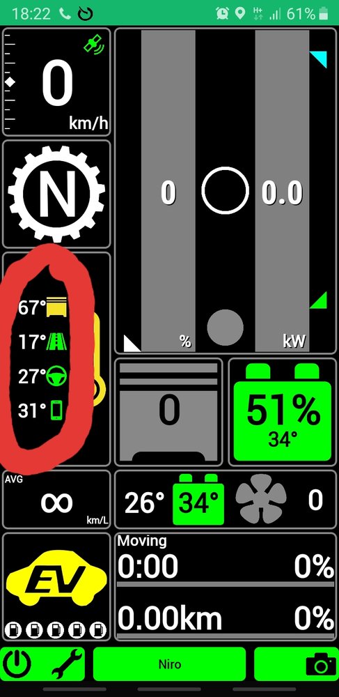

Buon pomeriggio qualcuno sa dirmi a cosa corrispondono in hybrid assistant quei piccoli simboli di fianco al termometro, con relativi valori sulla sinistra, anche i diversi colori che cambiano nella corona che racchiude il numero della marcia inserita in ultimo nella colonna del termico quando lo faccio accendere i valori sono sempre tra i 50/57 riscontrate anche voi questi valori
    79,3 KB · Visite: 339
Temperature. Partendo dal primo in alto:
- temperatura liquido di raffreddamento motore
- temperatura esterna
- temperatura interna
- temperatura smartphone
La corona con la marcia inserita:
L'ultimo valore che dici 50/57 se intendi nel power meter sopra il simbolo del pistone, sono i kW prodotti dal motore a scoppio
