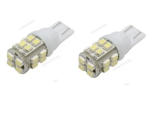

Ciao a tutti, è stata la prima cosa che ho sostituito.
W5W T10 con 13 Led (Canbus)
- Luci plafoniera anteriore
Siluro da 31 mm. con 2 Led (Canbus)
- Alette parasole
Siluro da 31 mm. con 16 Led (Canbus)
- Luci plafoniera posteriore
Siluro da 31 mm. con 12 Led (Canbus)
- Luce baule posteriore
W5W con 8 Led (Canbus)
- Luci vano piedi anteriore
W5W con 8 Led (NO Canbus)
- Targa

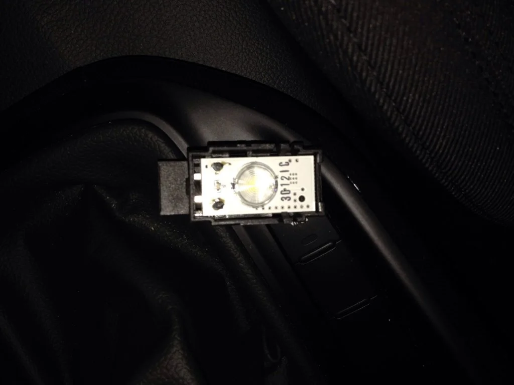

Led anche nel bagagliaio, ecco perché non notavo differenza! Però ho questo strano tipo di led, qualcuno conosce il tipo??image.jpg
Praticamente ho le classiche lampadine solo nella luce di cortesia degli specchietti delle alette parasole e nel vano piedi. Dipenderà dall'allestimento class oppure dal pacchetto movie & style?
Uegee
8 Ott 2013
984
324
GE
Carens
2013
Ciao,
E' il pacchetto :) Io ho la Class ma le lampadine erano ad incandescenza :)

Queste sono le lampadine :
- Per le 2 Luci della plafoniera anteriore
- Per le 2 luci dietro le alette parasole
- Per 1 luce plafoniera centrale posteriore del tetto
- Per 1 luce bagagliaio (la mia carens non ha la torcia, solo una lampada al lato destro)
W5W T10 con 8 Led (Canbus)
- Per le 2 luci vano piedi anteriore (ho tolto la parte in plastica di colore blu)
- Per le 2 luci targa

Ciao,
I codici sono T10 e "siluro", Il problema è che con le luci led le dimensioni variamo considerevolmente a seconda di quanti led incorporano. Ti consiglio di usare ,oltre ai codici anche le foto di Alfonso che le ha montate.
Alfonso
2 Set 2013
128
48
PT
Carens
2013
Ciao,
Giusto, basta digitare i nomi delle lampade che ho scritto in più ho messo le foto, più semplice di così.

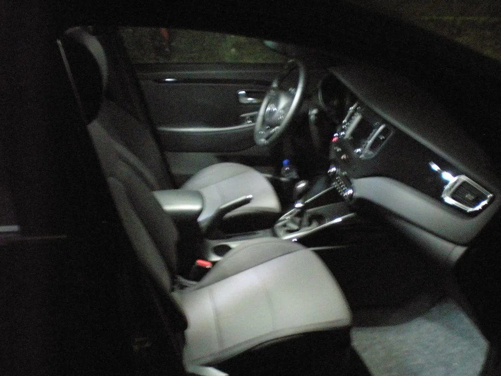

Ecco una foto del risultato...lo so la foto fa schifo ma non ho saputo fare di meglio in notturna....
