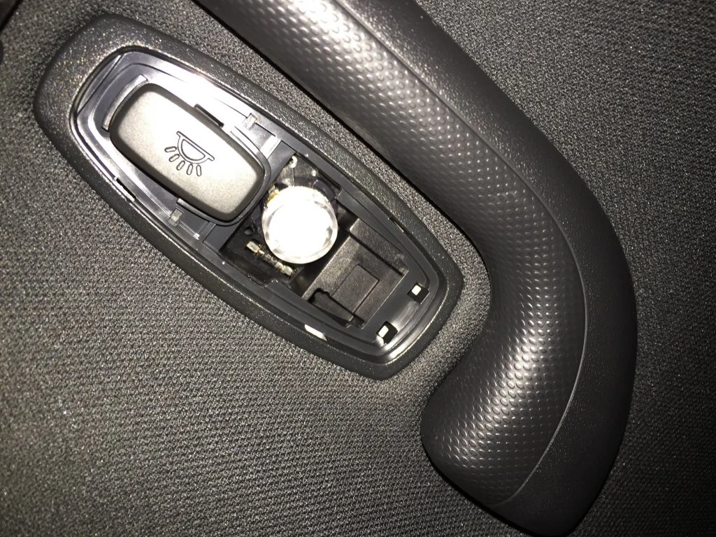

ho una class con il pacchetto citato nel titolo, e nell'abitacolo c'è l'illuminazione led nella plafoniera anteriore e nelle due posteriori (con il tettuccio in vetro ci sono due punti luce sopra le portiere), stranamente s'è "bruciato" il led posteriore sinistro e provandolo a smontare ho trovato questo tipo di luce, che nemmeno sono riuscito ad aprire
Qualcuno ne sa qualcosa?

La lampadina bruciata fattela dare indietro cosi puoi postare la foto, sono curioso come una scimmia :)
Concordo con te!
Mica solo te sei curioso
Oggi sono passato dall'officina della concessionaria, ma purtoppo c'era troppo caos quindi vedo di ripassarci domani...di sicuro gli faccio una foto appena avrò la vecchia lampadina.

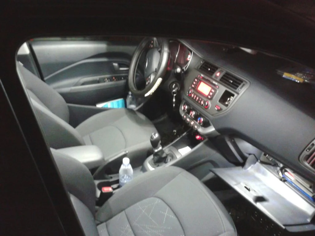

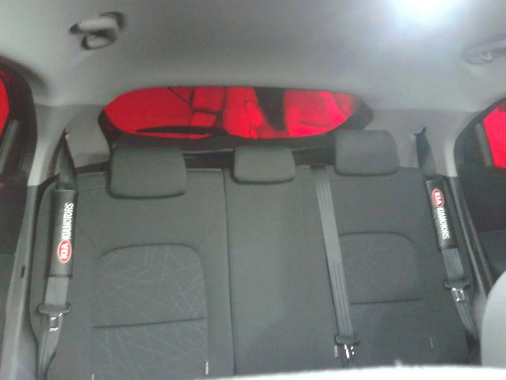

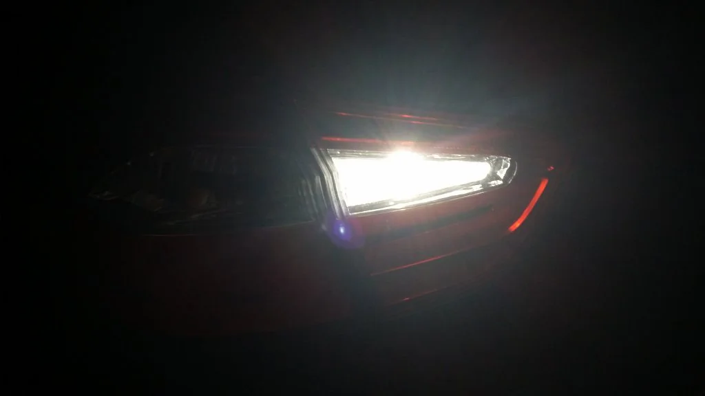

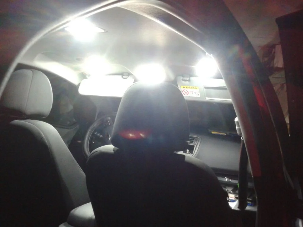

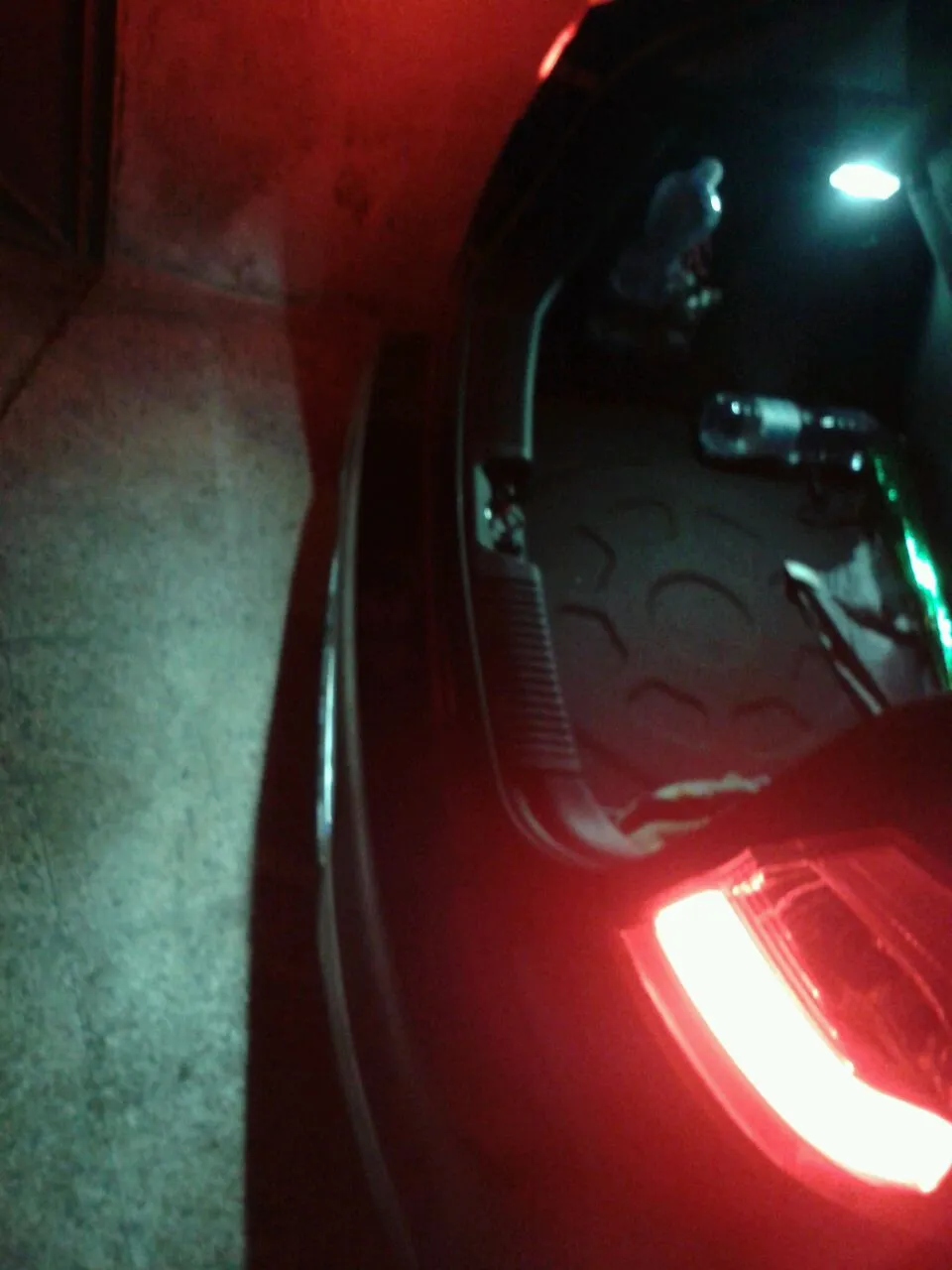

Ciao a tutti questa la mia rio con led. Led Samsung senza errori e accensione e spegnimento dissolvenza mantenuto.
