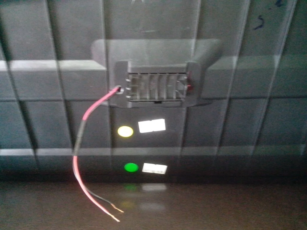

Ciao io l'ho installata passando un filo dalle luci della presa usb e nel vano portaoggetti gli ho messo una striscia di 3 led, ho messo anche un altra stiscia di led rossi nel portaoggetti davanti al cambio perché mi sembrava troppo buia.
ora quando accendo le luci si vede tutto

Ciao miconada scusa il ritardo per la risposta ma non ho avuto tempo.
Il lavoro non e' complicato, ci vuole al massimo un oretta e un po di pazienza.
Ho smontato la vaschetta porta oggetti davanti al cambio che e' a incastro, poi con molta pazienza ho stccatcosì tantiinotto della presa usb, con un cercafase ho trovato i fili.
Successivamente ho smontato il cassetto porta oggetti svitando le due ghiere laterali e con una molla da elettricista ho trovato subito ip passaggio per i fili.

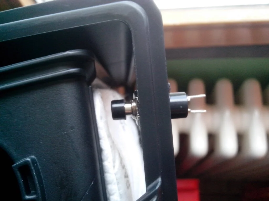

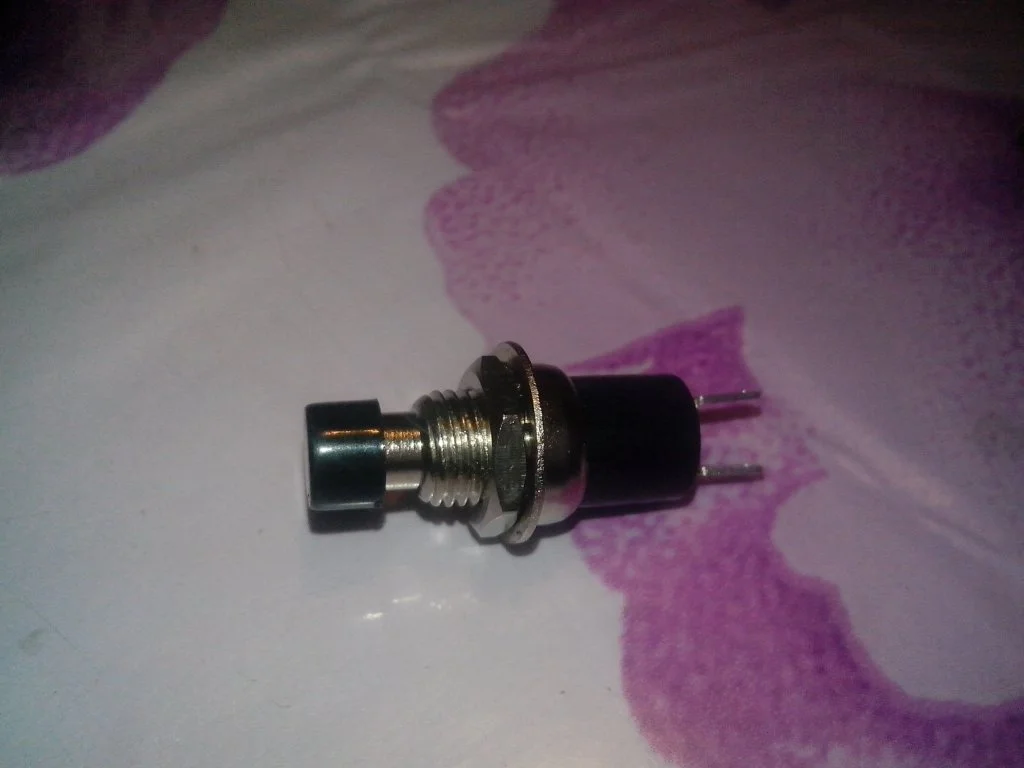

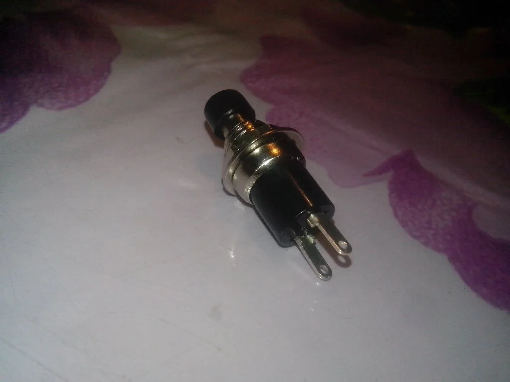

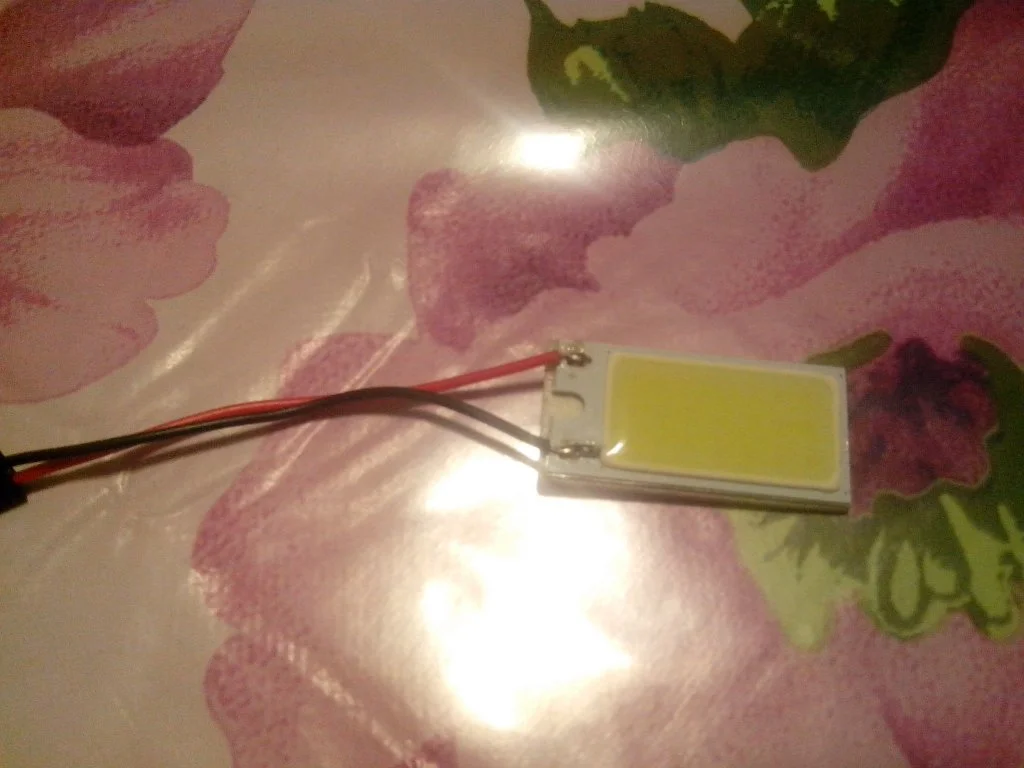

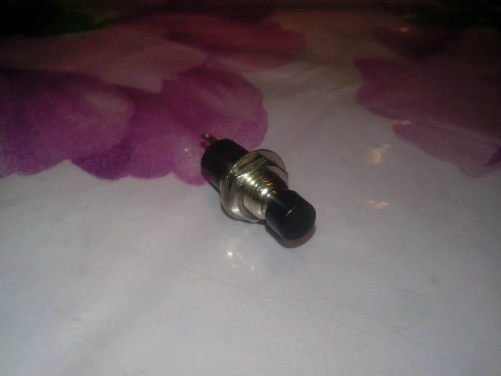

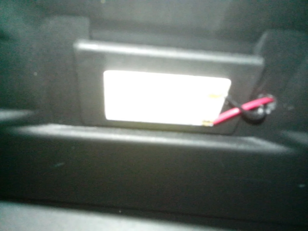

ciao mi chiamo gaetano, oggi ho risolto il problema luce vano anteriore porta oggetti della kia carens.

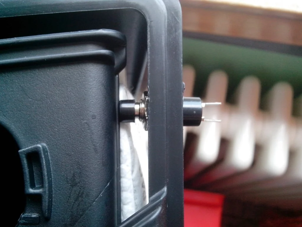

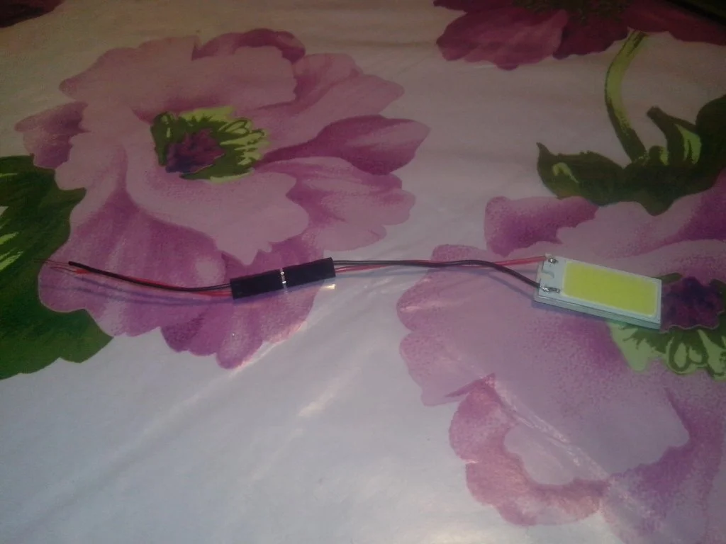

ho comprato un led di dimendioni 3,5 per 1,5cm spesso 2 millimetri cira, piu' un interrurrore normale aperto che ho fissato sul lato posteriore del telaio del vano oggetti stesso per interrompere la corrente ogni tal volta che viene chiuso. devo essere sincero non ho avuto voglia di metterlo sotto chiave quando vengono accese le luci, anche perchè a mio avviso anche se si accende quando viene aperto di giorno, poco importa(per quello che può stare acceso e per quello che consuma). somma totale di spesa, euro 7,50. ti ho inv anche le foto. ti sono arrivate? se si falle girare.
manca a tutte. la risposta del piffero che mi hanno dato in una delle tante concessionarie che ho girato, sai cosa mian detto? che è stata una scelta di mercato europeo, e sai cosa gli ho risposto? posso dire che è stata una scelta di me**a?...................................comunque ho risolto a modo mio. se hai bisogno fammi sapere. Gae
Ciao Gae,
sto seguendo la discussione e non ho capito una cosa, dici di aver utilizzato un interruttore normalmente aperto, non dovrebbe essere un interruttore normalmente chiuso ? se usi un interruttore normalmente aperto appena viene premuto chiude il circuito......
Ciao Gae,
e allora: per intenderci, quando l'interruttore è al massimo della sua estensione il circuito rimane aperto, nel senso che passa la tensione e la luce rimane accesa, mentre quando vai a chiudere il vano porta oggetti pigi il pulsante/interruttore al minimo della sua estensione e interrompendo il circuito la luce si spegne. se vuoi ti faccio delle foto per illustrarti meglio.
Ok, quindi l'interruttore e' un NC (normalmente chiuso, intendendo che chiude il circuito quando non e' premuto e quindi fa passare la corrente) .
L'ho chiesto a scanso di equivoci per chi ne mastica poco.
Per il tipo di led pensavo di mettere qualcosa di simile a questi :
http://www.aliexpress.com/item/2-X-...-Running-Lights-lamp-Aluminum/1516547777.html
si! riguardo l'interruttore hai capito bene, competenza? non preoccuparti non ne capisco na mazza nemmeno io. non so tu in quale citta vivi, ma io ho avuto la fortuna che vivendo a bologna, tramite un amico elettricista mi ha suggerito un negozio che si chiama la bazzza, adesso ti mando la foto che ce' il sito e cosi vedi un po'
si! riguardo l'interruttore hai capito bene, competenza? non preoccuparti non ne capisco na mazza nemmeno io. non so tu in quale citta vivi, ma io ho avuto la fortuna che vivendo a bologna, tramite un amico elettricista mi ha suggerito un negozio che si chiama la bazzza, adesso ti mando la foto che ce' il sito e cosi vedi un po'[/QUOTE]
questo negozio ha di tutto e di più riguardo l'illuminazione.
quei led di 17cm che ho visto sul sito, sono sicuramente carine e rifinite bene, ma come illuminazione a mio avviso con una striscia del genere puoi illuminare il colosseo:D:D:D
dopo aver visto le foto del montaggio del pannello led nella sede gia' presente del cassetto ho bocciato anch'io la soluzione della striscia.. che forse terro' buona per il bagagliaio... li' per me di luce non ce ne' mai abbastanza.....
