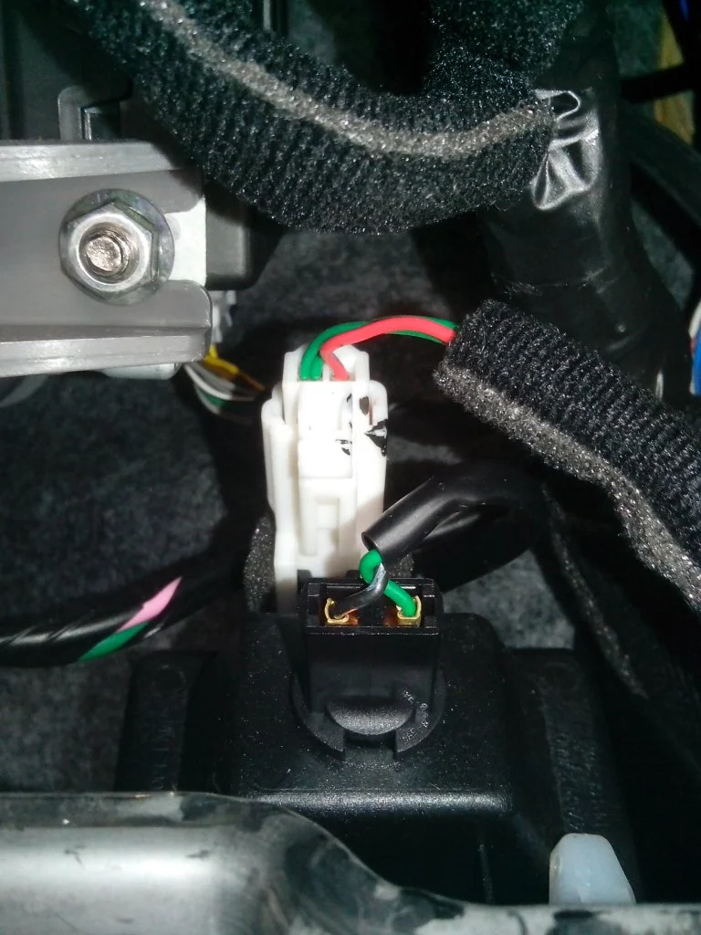

Salve a tutti sono Gaetano, oltre alle foto messe su in precedenza volevo illustrarvene un'altra relativa a gli allacci, che io per pigrizia ho collegato il positivo al rosso che porta la corrente alla luce che illumina il lato terra dove si appoggiano i piedi che si vede benissimo una volta smontati vano oggetti e telaio dello stesso, infilando il filo scorticato senza staccare il cablaggio dell'illuminazione piedi, incastrato con uno stuzzicadenti e poi spezzato e siliconato affinché no faccia falso contatto, mentre la massa l'ho collegata al telaio.
perché se l'avessi collegata a quella della lampadina dei piedi, il led del vano oggetti si sarebbe acceso solo quando si saliva per la prima volta e dopo quando si apriva la portiera.
Prima parlavo di pigrizia perché: perché non mi andava di cercare complicandomi la vita, la corrente sotto quadro, per cui tengo a precisare che il lavoro che ho fatto funziona sempre e comunque con e senza quadro acceso.

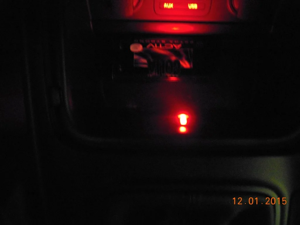

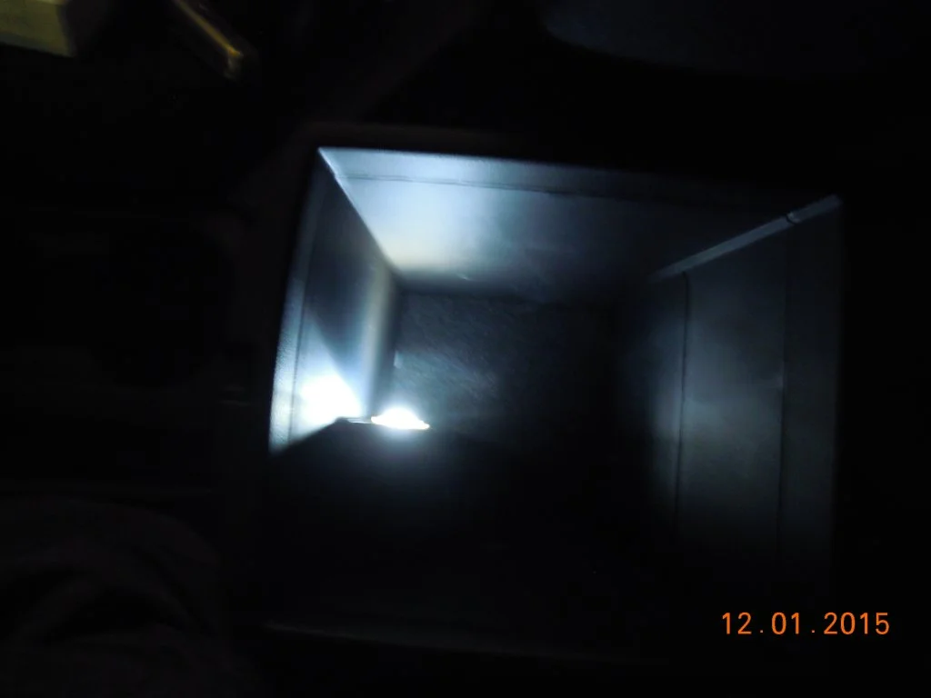

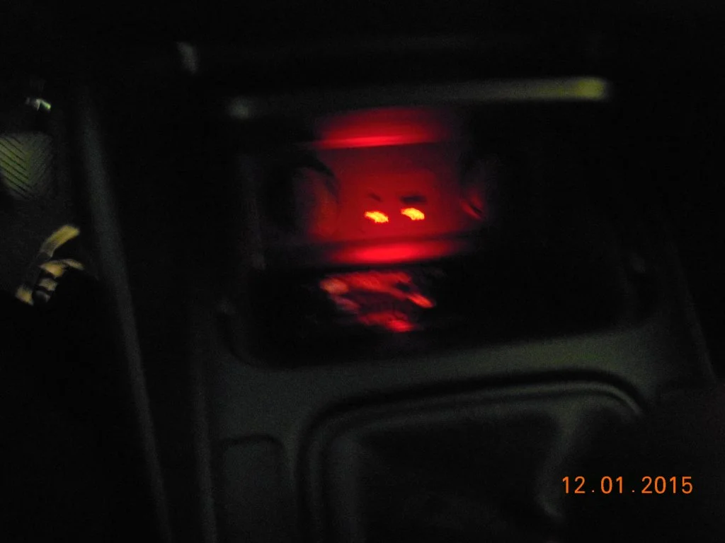

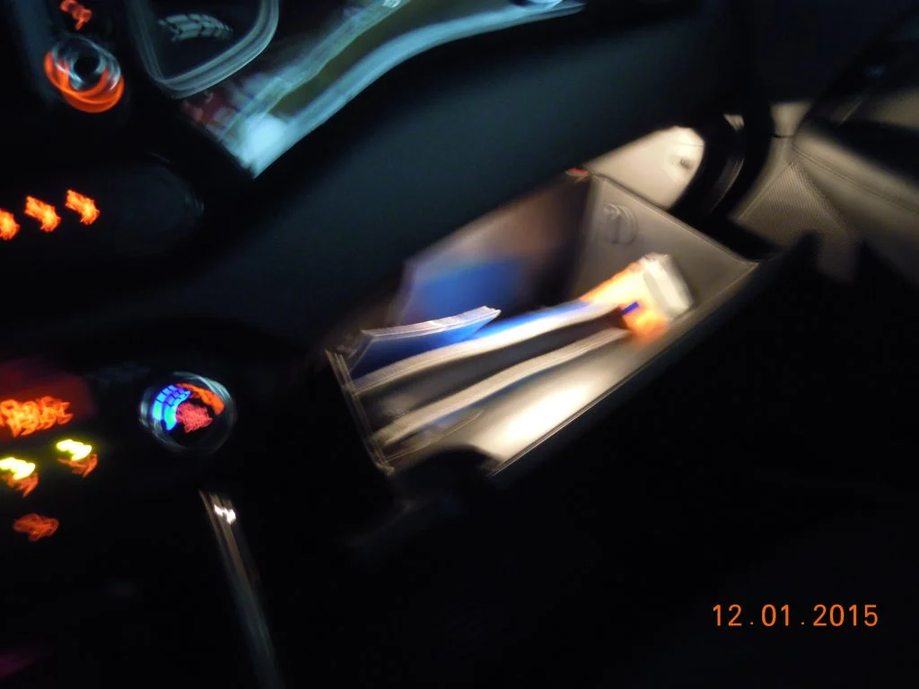

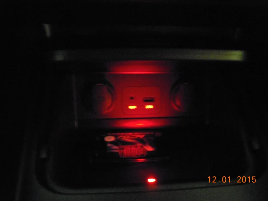

Grazie a tutti per le varie "dritte", sono possessore di una Carens Class cv 115 da due giorni. Io ho risolto la mancanza dell'illuminazione facendomi installare dal concessionario (prima della consegna dell'auto) le seguenti luci: un led di colore rosso nel vano centrale (in cui è situata la presa USB), una luce led bianca nel vano portaoggetti centrale (bracciolo centrale) e una luce all'interno del vano portaoggetti lato passeggero, il tutto è collegato all'accensione fari; bellissimo lavoro ciao.
Bravo erpas! ;) Il tutto quanto ti è costato? Potresti postare qualche foto?
Prima di ritirare l'auto ho lamentato la mancanza delle luci (citando il forum) l'istallazione a mi sorpresa è stata gratuita; pertanto tutto incluso nel prezzo pattuito. Specifico che la luce del vano lato conducente è munita di autonomo pulsante d'accensione (non visibile) anch'esso collegato alla luce fari . Ciao.
