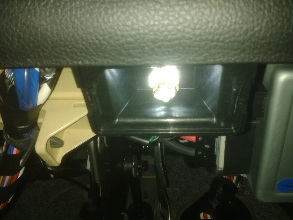

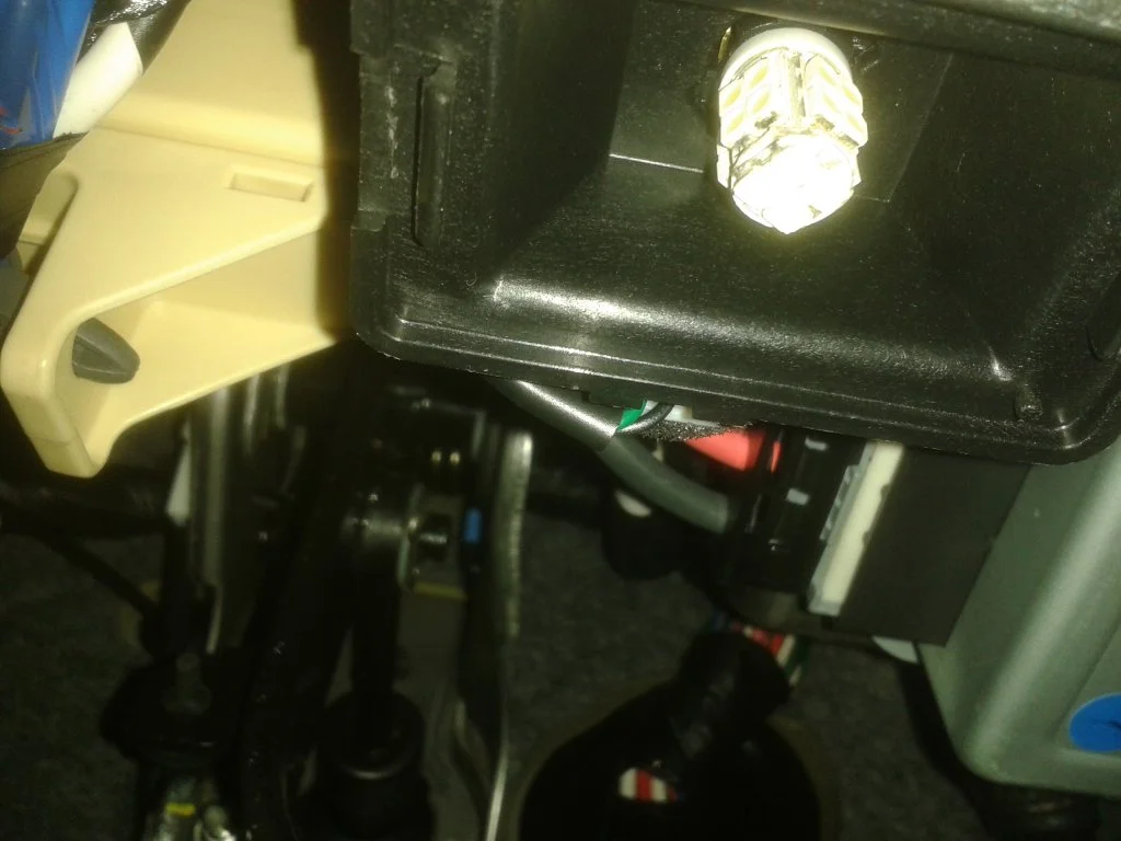

Per le lampade vano piedi ti consiglio di togliere la plastica azzurra e di non rimontarla, vedrai che ci stanno e che l'effetto e' omogeneo.

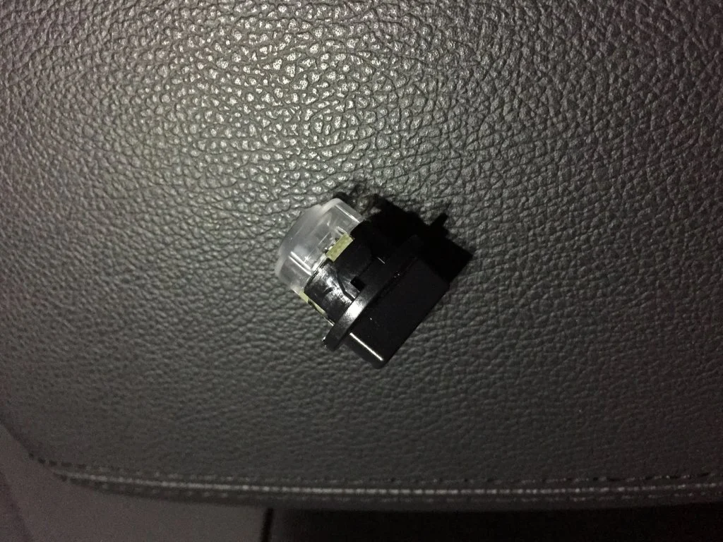

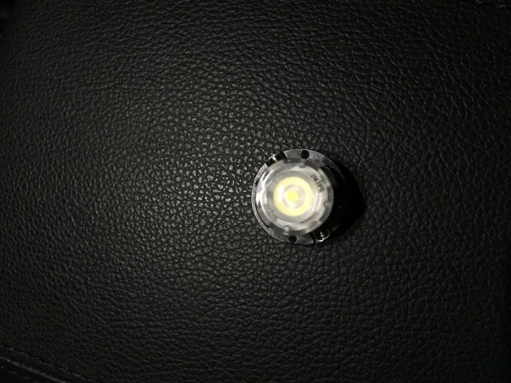

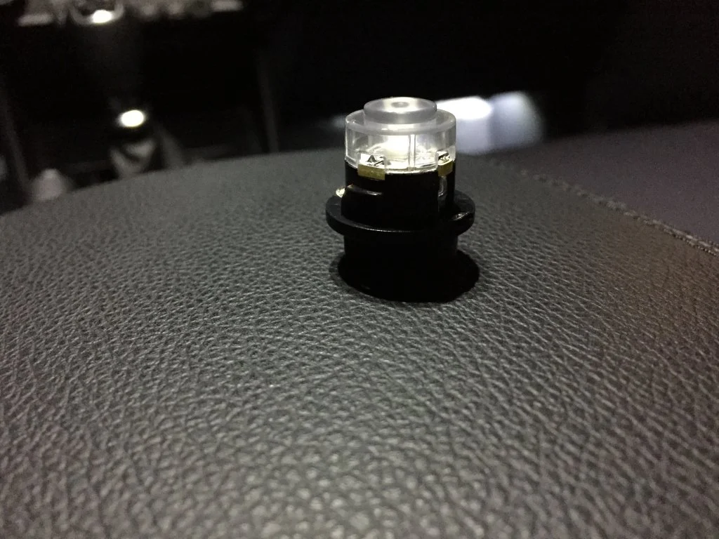

Esattamente lo stesso mio ragionamento...ti regalano da una parte la bellezza del led e ti mettono a 90 dall'altra sull'aspetto dei ricambi.Lampade proprietarie... fantastici.. cosi si e' obbligati ad acquistarle originali o a modificare tutta la marianna...
Se si bruciasse il LED lo si puo' sostituire con uno omologo (e' un componente SMD abbastanza facile da reperire) ma solo dissaldandolo dalla base e risaldandolo ex novo.
