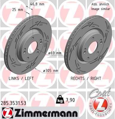

Io l'ho farei anche domani. La domanda è mi rompono o no quando la porterò per il tagliando. Perché a me non hanno mai voluto rispondermi chiaramente in officina. Si può o non si può cambiare dischi e pastiglie con altri pezzi delle stesse dimensioni come gli originali ? Guardate che bellezza!!! Sono micidiali in frenata. Le avevo sulla Peugeot.
    27,1 KB · Visite: 138
Conosco il marchio sono veramente eccezionali.
