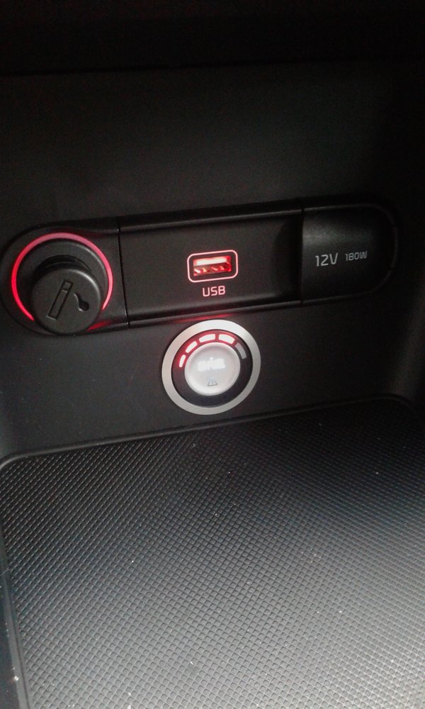

Salve, anche io ho comprato da pochi giorni uno sportage gpl energy, il sistema non è intuitivo potevano farlo meglio ero abbituato con il mio vecchio impianto "landi" molto meglio. Detto questo ho sentito diverse risposte sui colori dei led immagino che ci sono diversi tipi motati sullo sportage, intanto allego la foto del mio che funziona cosi: sia quando si viaggia a gpl che a benzina i led sono sempre accesi e sono sempre rossi, quando si viaggia a gpl al centro del pulsante la spia "bi-fuel" è illiminata, ma mano che si consuma il gpl i led si spengono, quando arriva in riserva il colore dell'ultimo led passa dal rosso al verde, è fisso non mi sembra che lampeggia. Per quanto riguarda i consumi non posso ancora dire nulla, mi sembrano buoni ma faro sapere. Un ultima cosa, nel secondo pieno che ho fatto sono entrati 49 litri, 10 in più di quelli che mettevo nell'impianto precedente, ma il serbatoio attuale mi sembra piu grande devo verificare. spero di essere stato chiaro vi terro informati.

sullo sportage, dalla casa è montato solo BRC ed è un modello unico

Appena tornato con le risposte testuali del capo officina che vi riporto:
  • i led GPL sono rossi in questa versione per scelta perchè è il colore KIA, quando rimane un solo led giallo bisogna rifornire
  • il triangolino sotto i led può assumere 3 colori: blu=rabbocco additivo ogni 2500 km circa (usare solo quello originale altrimenti si perde la garanzia); giallo= problema all'impianto GPL; rosso=problema grave all'impianto, che può pregiudicare anche l'alimentazione a benzina.
  • l'indicazione dei km restanti non è reale in quanto la centralina non riesce a differenziare tra uso GPL e uso benzina, fare riferimento all'indicatore del livello benzina.
Mi è sembrato abbastanza verosimile....vediamo se torna ...
