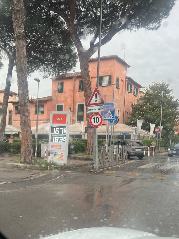

Il problema è appunto che non mettono il cartello di ripristino dei 50kmh dopo quello dei 10, 20, 30kmh dopo un dosso...

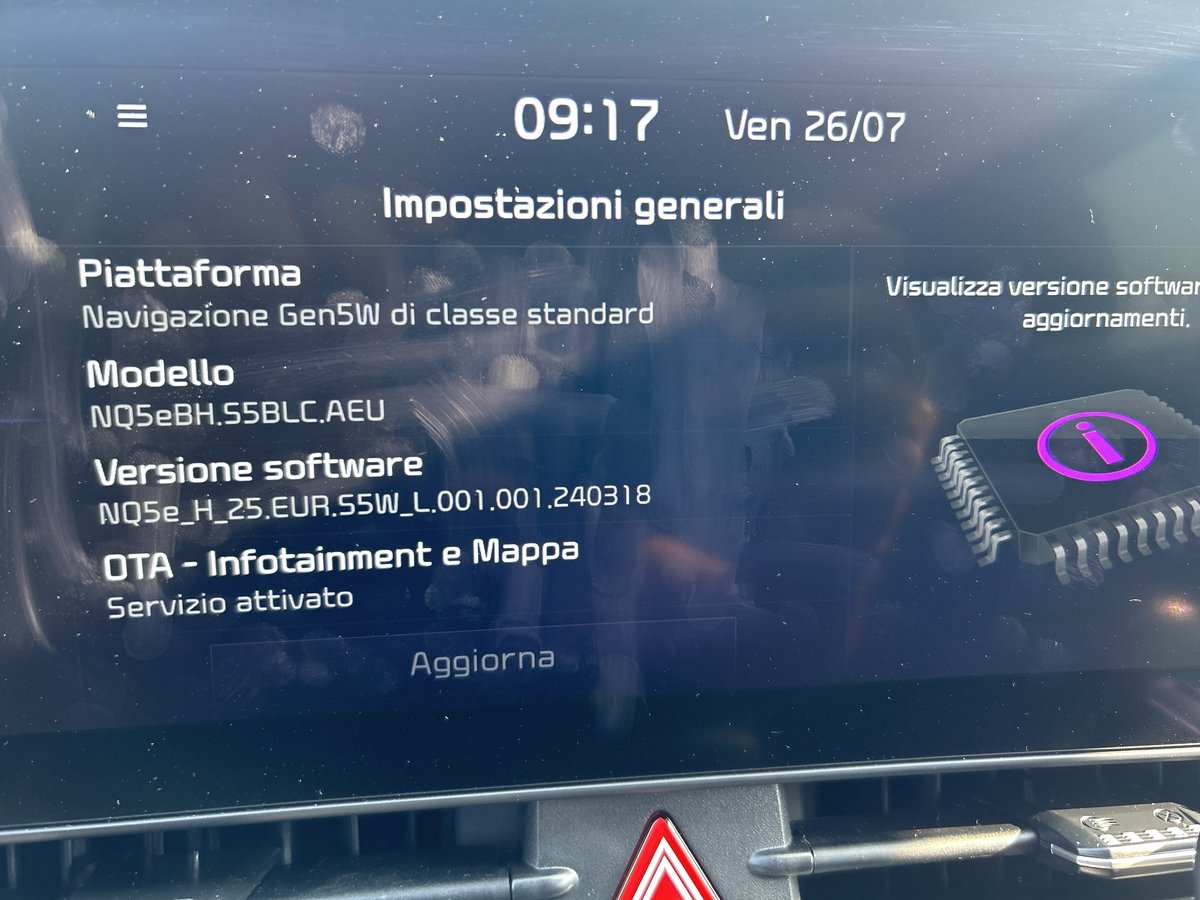

Io ritirata ieri Kia Sportage.
Ho questa versione di software e confermo che modificando le scelte, queste vengono poi azzerate quando si spegne auto.
Davvero fastidioso. Spero possano risolvere
    156,2 KB · Visite: 119
