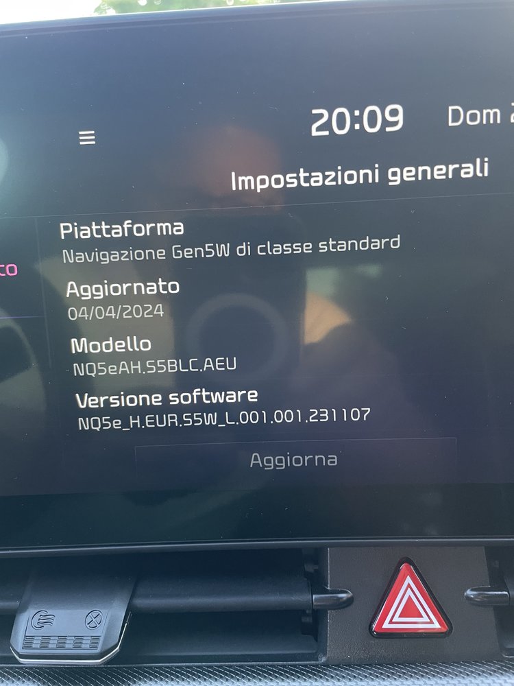

ho lo stesso tuo modello e allestimento (HEV) però suona solo se viaggio oltre i limiti ma in prossimita di un autovelox e sinceramente anche in maniera molto discreta, non ho impostato nulla. la versione è l'ultima messa in circolazione da KIA novembre 23 versione NQ5e_H.EUR.S5W_L.001.001.231107 aggiornata fatto il 04/04/24, al momento non mi propone ulteriori aggiornamenti

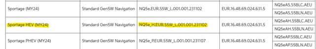

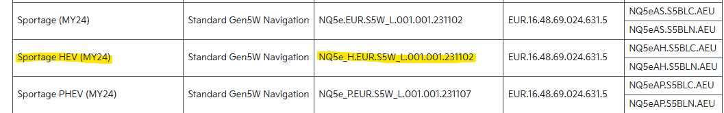

se hai il mio stesso modello HEV l'ultima versione è NQ5e_H.EUR.S5W_L.001.001.231102
la versione che hai postato è per la PHEV non per la HEV

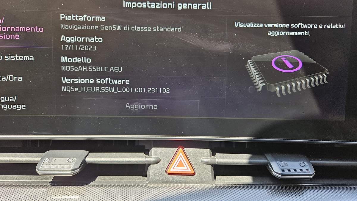

non so che dirti le impostazioni generali sul cruscotto mi danno questa dicitura, non credo sia per phev dopo NQ5e e presente una H che sta per HEV e non una P che sta per PHEV (e tra l'altro mi pare funzioni bene), vedi le tue impostazioni generali che versione ti danno per curiosità
la versione installata è di novembre 2023

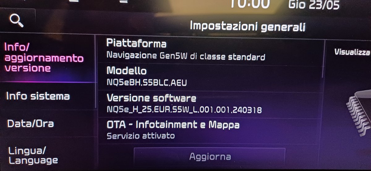

Enrico1974 invece riporta di avere versione software .....S5W_L.001.001.240318 che e' del 2024
Non penso sia possibile perchè ufficialmente non esiste questa versione. Mi viene da pensare che qualcuno abbia modificato il nome del File prima di installarlo, cosicchè in questo modo il sistema riporti quella indicazione... ma a questo punto potrebbe essere caricata anche una versione del 2022 !!! ? il sistemas penso non faccia altro che indicare il nome dell'ultimo file di aggiornamento (che deve avere una impostazione predefinita, certo.. .)

A questo punto non so cosa dire , potrei supporre che in concessionaria ti abbiano aggiornato una versione sbagliata, potrei anche supporre che KIA Update non non si sia aggiornato alla versione che hai tu ma ad ogni modo l'ultima versione disponibile sul portale KIA per HEV è di Novembre 2023 come da foto
Ti assicuro che ho ritirato la macchina così lunedì scorso e non ho fatto nessun aggiornamento e non credo che in concessonaria o in fabbrica qualcuno si sia preso la briga di modificare in nome del file ;). Probabilmente è l'ultima versione installata in fase di produzione che non è ancora disponibile come aggiornamento, ma sicuramente arriverà. E' comunque intressante vedere se accetta un cambio nome sul file e che succede. Spero che chi farà questo aggiornamento, se e quando disponibile, non si trovi come me e Davide86 ha non poter più disattivare definitivamente gli avvisi sonori di limite di velocità superato.

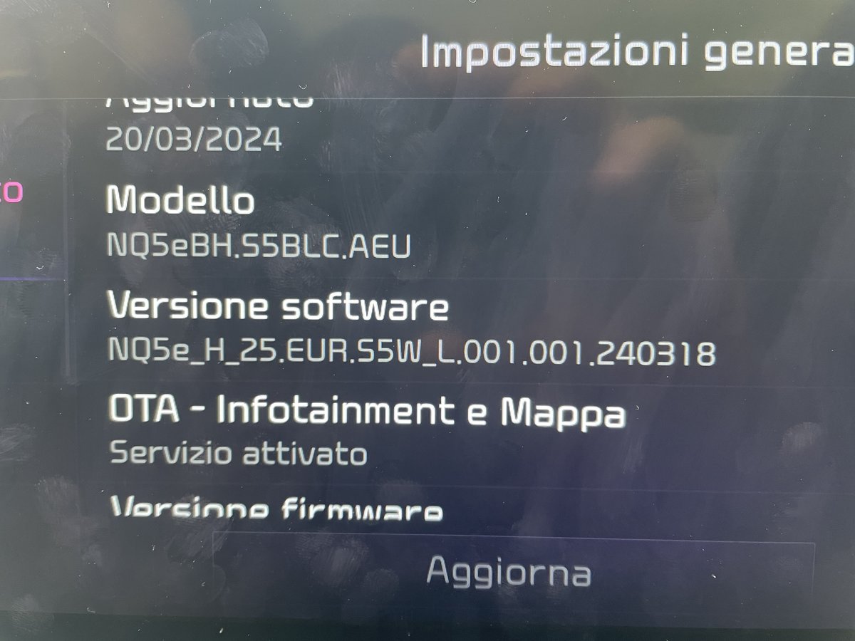

Inoltre vedo che il "Modello" è indicato come NQ5eBH.S5BLC.AEU mentre sul sito ufficiale KIA Update è presente il NQ5eAH.S5BLC.AEU... quindi... cambia leggermente anche la denominazione del modello di infotainment... stai a vedere.. che ha Android Wi-Fi ??? ??
Sul sito Kia NQ5eBH non esiste proprio... boh, mistero...
