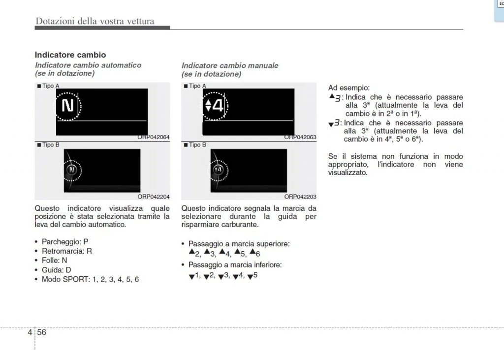

Dal libretto del conducente......
.......dovrebbe indicarlo!
Evidentemente dipende dal tipo di allestimento.
Se cè ed indica la marcia superiore, deve indicare anche l'inferiore.
A me indI a solo a salire!
secondo me è più facile che compaia a chi guida in zone di montagna e magari inserisce una marcia troppo lunga in salita.
