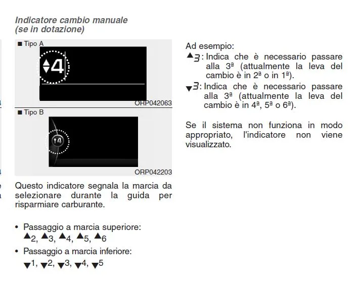

Ciao a tutti,
anche a me sembra che dia solo la marcia superiore anche se, essendo un diesel, non e' facile trovarsi nella condizione di far segnalare la marcia inferiore (a meno di non farlo per test, cosa che faro' non appena uscito dal lavoro ;))
In ogni caso il manuale non parla di 2 versioni ma di una sola, che dovrebbe dare entrambe le indicazioni (sù o giù)
Vedi allegato.

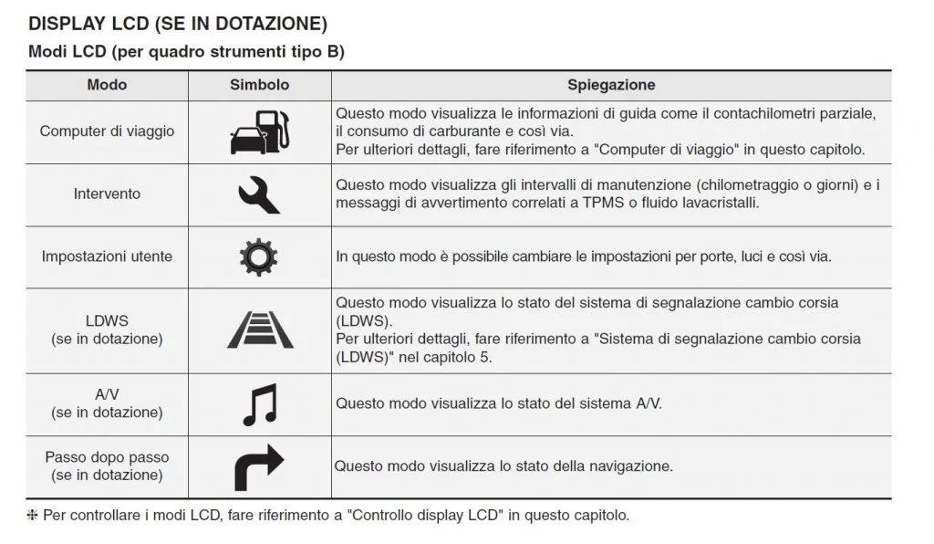

ma ne sei sicuro perché sul libretto d'uso e manutenzione vengono indicati una versione a (standard) e b (quella con Supervision cluster), ma entrambi dovrebbero segnalare il cambio marcia e la scalata. Sulla tua cosa ti segnala
scusate, il quadro strumenti B (quello con Supervision Cluster) cosa ha in più di quello base ?
grazie

Ciao,
permette di visualizzare piu' informazioni, hai il display piu' grande e piu' definito.
In attach un riassunto delle principali funzioni.
Nel tead "foto" si vede molto bene.

Ciao,
https://www.kiaclub.it/threads/foto.421/
grazie mille!
hai ragione, è molto più scenografico
ho scaricato il manuale d'uso della Carens,
a quanto pare il s. cluster permette di visualizzare più informazioni contemporanemente
ma comunque sono le stesse del quadro base
peccato che per averlo occorra prendere l'intero pacchetto da ben 1600 euro
